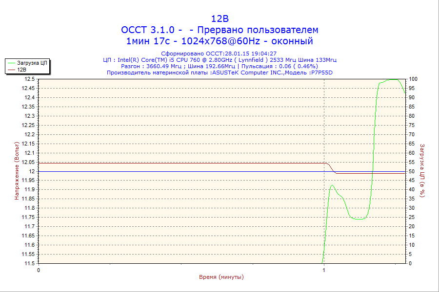

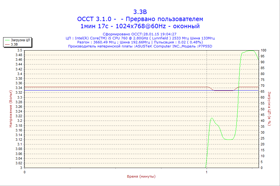

Прошу прощения у автора темы. Но почти схожая проблема. Только посторонних звуков ни с блока питания ни с видяхи нет. И артефакты лезут секунд через 20 после нагрузки. А затем надпись "Видеодрайвер перестал отвечать" Без нагрузки как офисный ком пашет на ура. Процессор разогнан до 3660, видяха сток.
Прочистил видео и блок питания, изменений нет.
Тест ОССТ выдал следующее:
CPU:ОССТ- проблем нет
CPU: Linpack- проблем нет
GPU:Memtest- проблем нет
GPU: ОССТ- провал
Блок питания -провал
Есть идеи?

2015-01-28-19h04-Volt3.png [ 21.87 КБ | Просмотров: 1114 ]
2015-01-28-19h04-Volt12.png [ 21.29 КБ | Просмотров: 1114 ]

Не проседает ли напряжение по линии 12 в на блоке питания ?
Регистрация: 17.05.2007
Ну судя по графику, с нагрузкой проседает. А почему тест CPU идет в норме, а тест видео приводит к краху?
Регистрация: 16.02.2008
Фото: 3
как вариант: видео жрет больше
