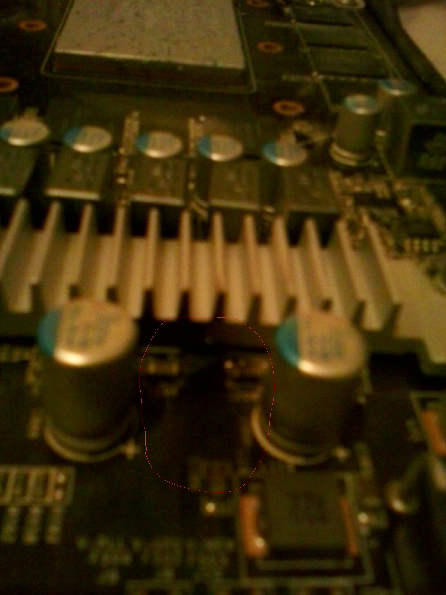

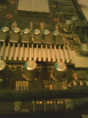

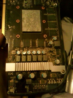

Описание: видюшку купил с рук. Проработала 1,5 года. Включил комп посидел 30 мин в инете. Запустил танки, через 8 минут картинка повисла, пошел дымок с системника и запах соответствующий. Я комп сразу вырубил.Карточка нагрелась СИЛЬНО. Результат на фото. Само видеоядро на вид не пострадало.Без видеокарты комп работает, как и раньше.
Вопросы:
1)что сгорело?
2) Подлежит ли ремонту или не стоит пытаться?
3) В чем причина?
А) не работал вентилятор
Б) перевозил в автобусе раза 3-4 по 200 км. Последний раз за 2 дня до события.
В) накопилась пыль по краям видюхи пара миллиметров
Г) просто пришло ее (видеокарты) время
Д) еще что-то

ussuritiger писал(а):
1)что сгорело?2) Подлежит ли ремонту или не стоит пытаться?3) В чем причина?
1. одна из фаз питания гпу
2. попытка - не пытка )
3. блок питания вполне может быть причиной

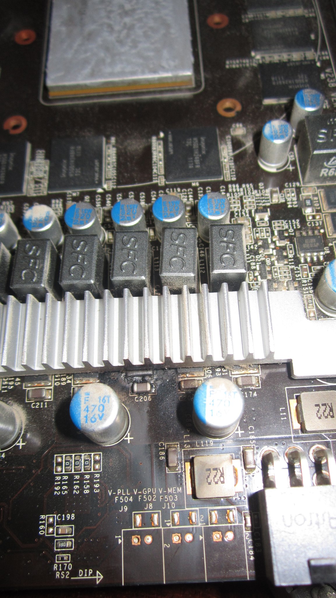

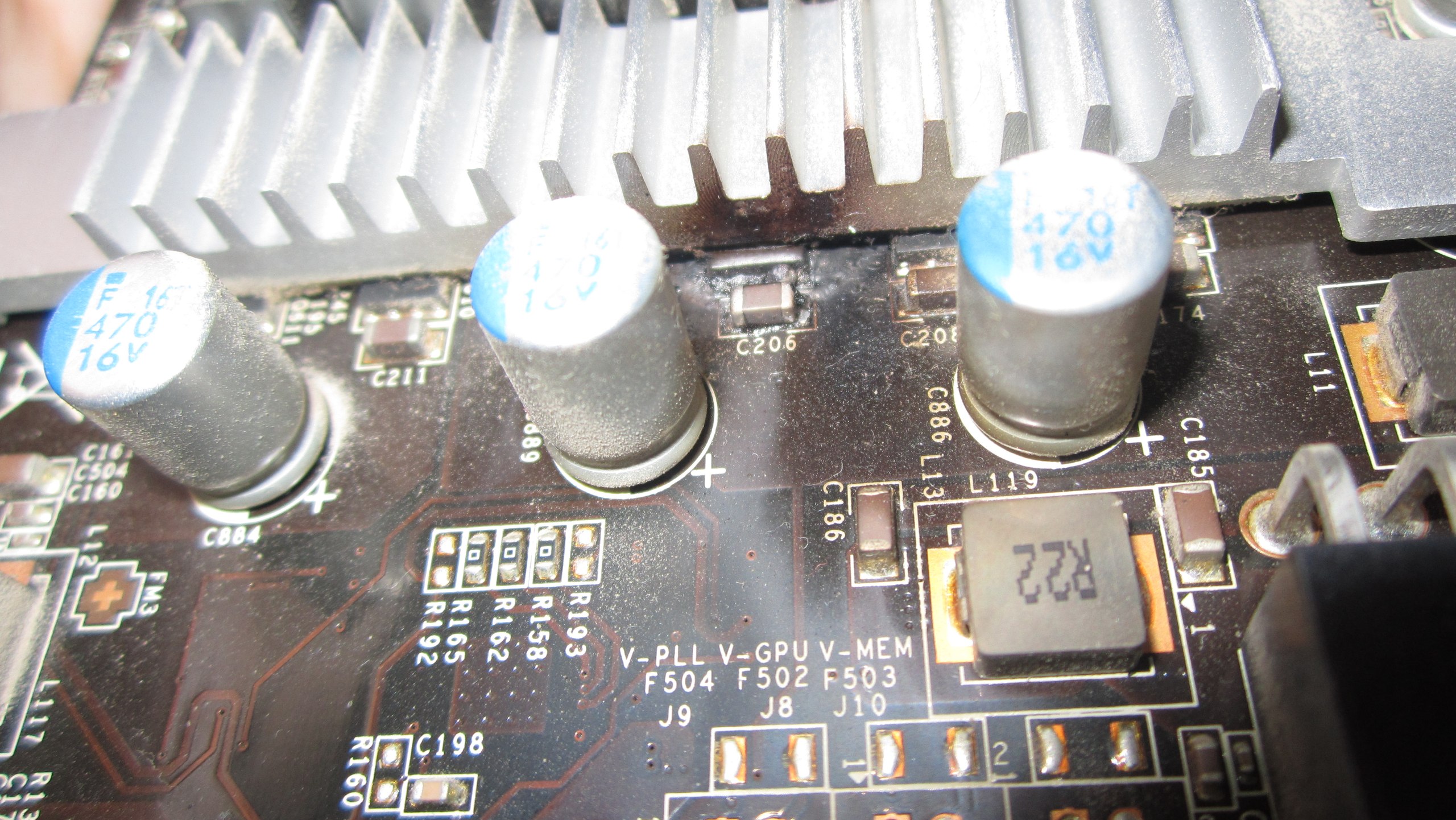

получше сфоткал
L479YgpxriY.jpg [ 483.49 КБ | Просмотров: 3298 ]
8AsS_w2KeNc.jpg [ 725.61 КБ | Просмотров: 3298 ]

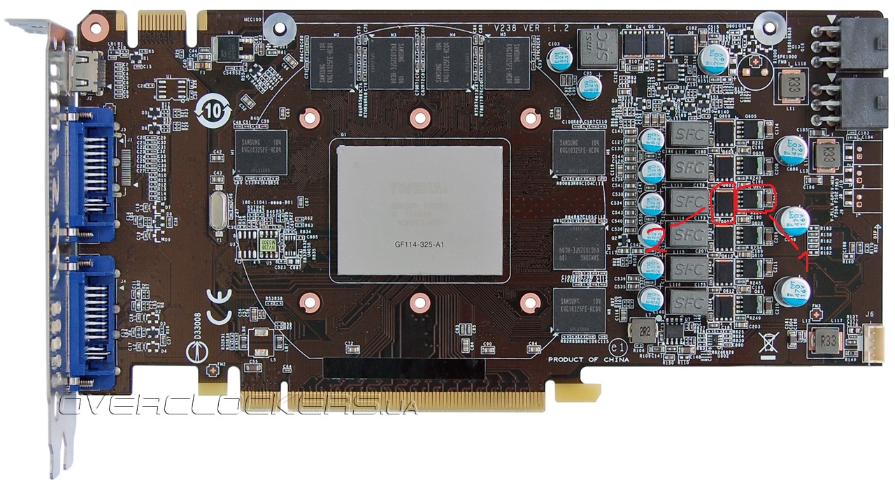

Регистрация: 15.01.2015
сгорело 1 или 2, вопрос - что это
13-big-geforce-gtx560-msi-twin-frozr сгорело.jpg [ 356.88 КБ | Просмотров: 3275 ]
Транзисторы, т.н. MOSFET. Одна из 6-ти фаз питания GPU. Могла и микросхема ШИМ пострадать. Если их просто выпаять может даже и на 5-ти фазах запустится. Если конечно GPU не погорел.
GPU на вид невридим. мосфет - это 1 и 2 вместе?
Регистрация: 16.04.2006
А КЗ по питанию чипа есть?? Сдуть аккуратно сгоревшие мосфеты и посмотреть что будет предварительно посмотрев осталось ли кз..
