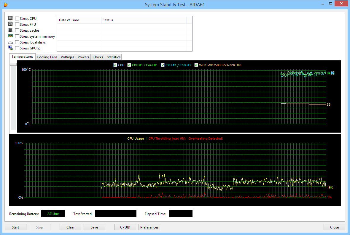

Купил недавно ноут MSI GE70 2pl-255ru, до этого с ноутбуками дел не имел.
Сразу же привлек внимание сильный рев турбины, как потом оказалось, процессор под нагрузкой постоянно в районе 96-98 градусов и тротлит под 50% (судя по программам aida64 и intel extreme tuning utility).
Отдал в сервис центр, мне сказали все нормально, потом подробно описал все еще раз, мол ноутбук игровой и игры все лагают изза этого - опять нулевой результат - говорят все в порядке.
Дома он стоит на столе без подставки, температура в комнате - 24-25 градусов.
В чем может быть проблема и что можно сделать?
Помогут ли подставка и открытая задняя крышка ноута?
Собираюсь поменять термопасту на кпт или алсил.
Заранее спасибо.
ПС
на скрине просто запущен стрим на твиче
во время стресс тестов или просто игр троттлинг показывает ~50%

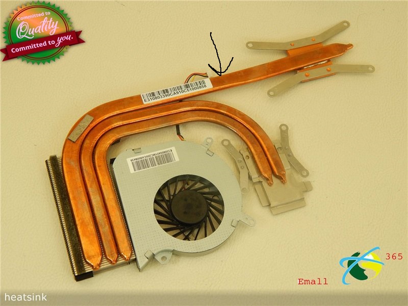

сегодня поменял термопасту и результат нулевой
примерно в этом месте есть переход от "невозможно держать дольше секунды" до "могу держать сколько угодно хотя и горячо"
в районе радиатора трубка еле теплая
получается это дефект трубки?
что внутри нее находится?
можно ли в домашних условиях что то сделать, например присобачить какой нибудь кулер прямо к процессору?
Это проверялось с выключенным вентилятором?

Регистрация: 13.07.2006
boristheanimal
В пассиве тест на прогрев можно попроще, вроде CPU, а не FPU в айде64. Раз не изменилось, значит трубка не проводит тепло и СО подлежит замене.
