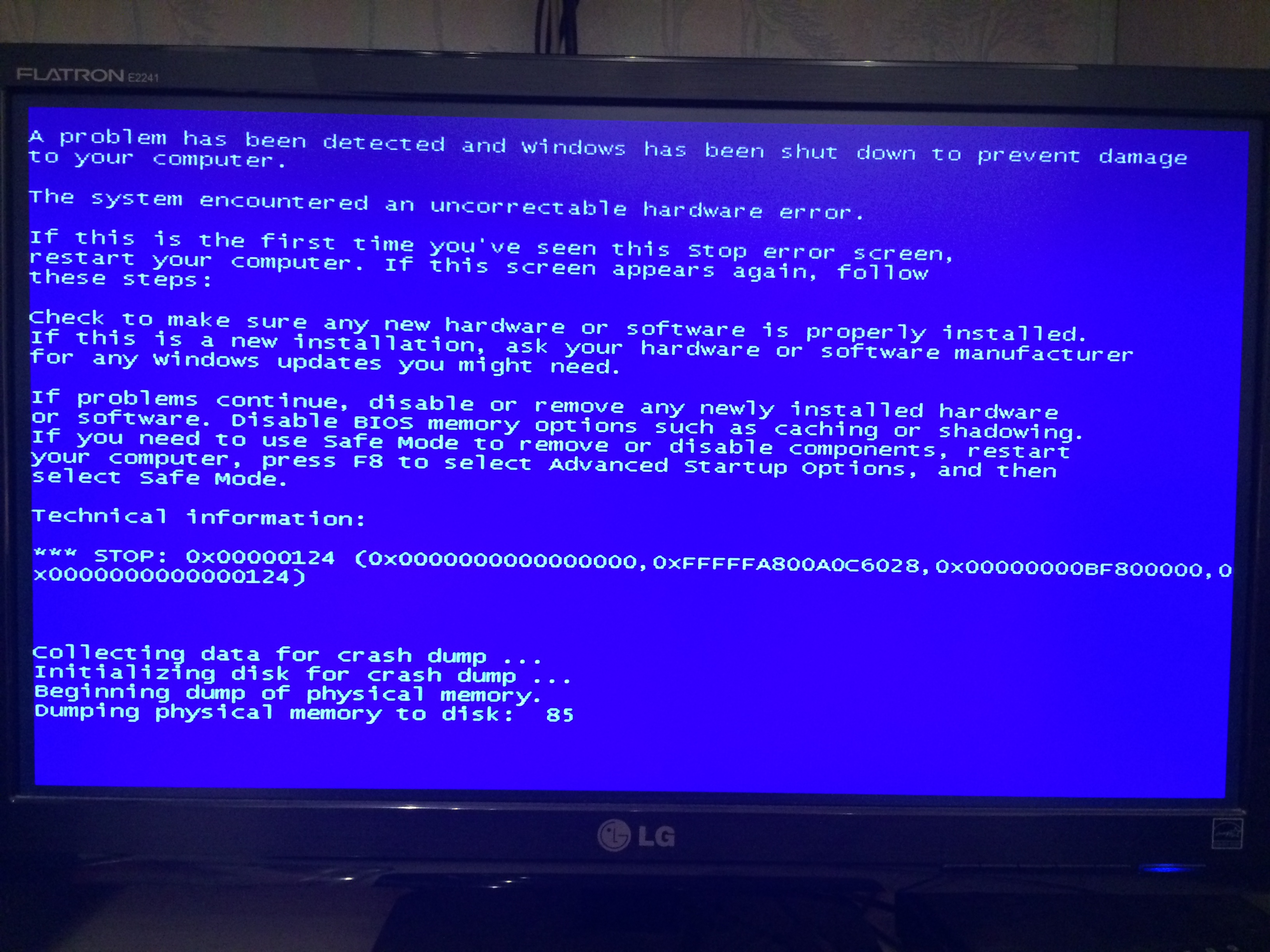

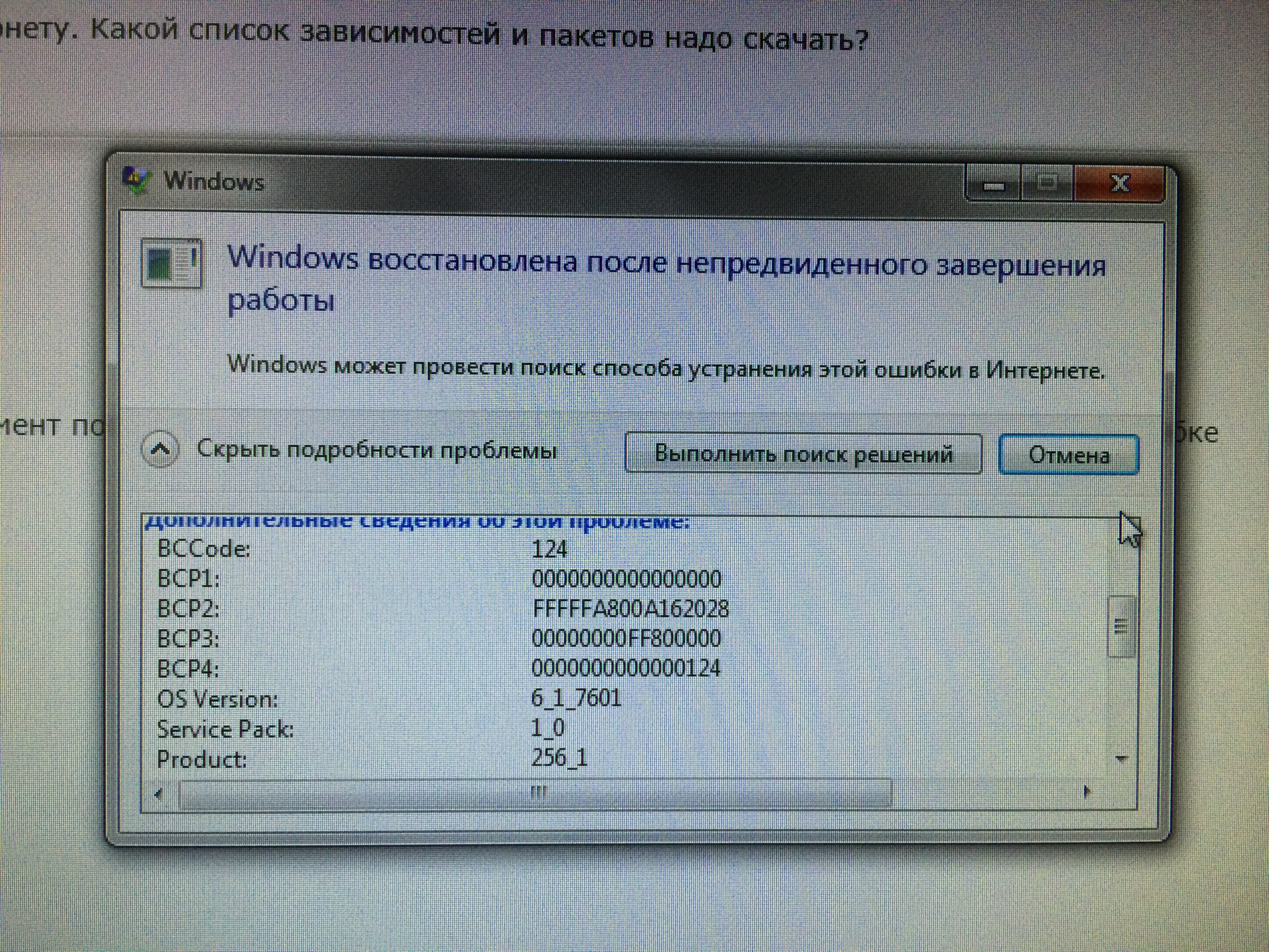

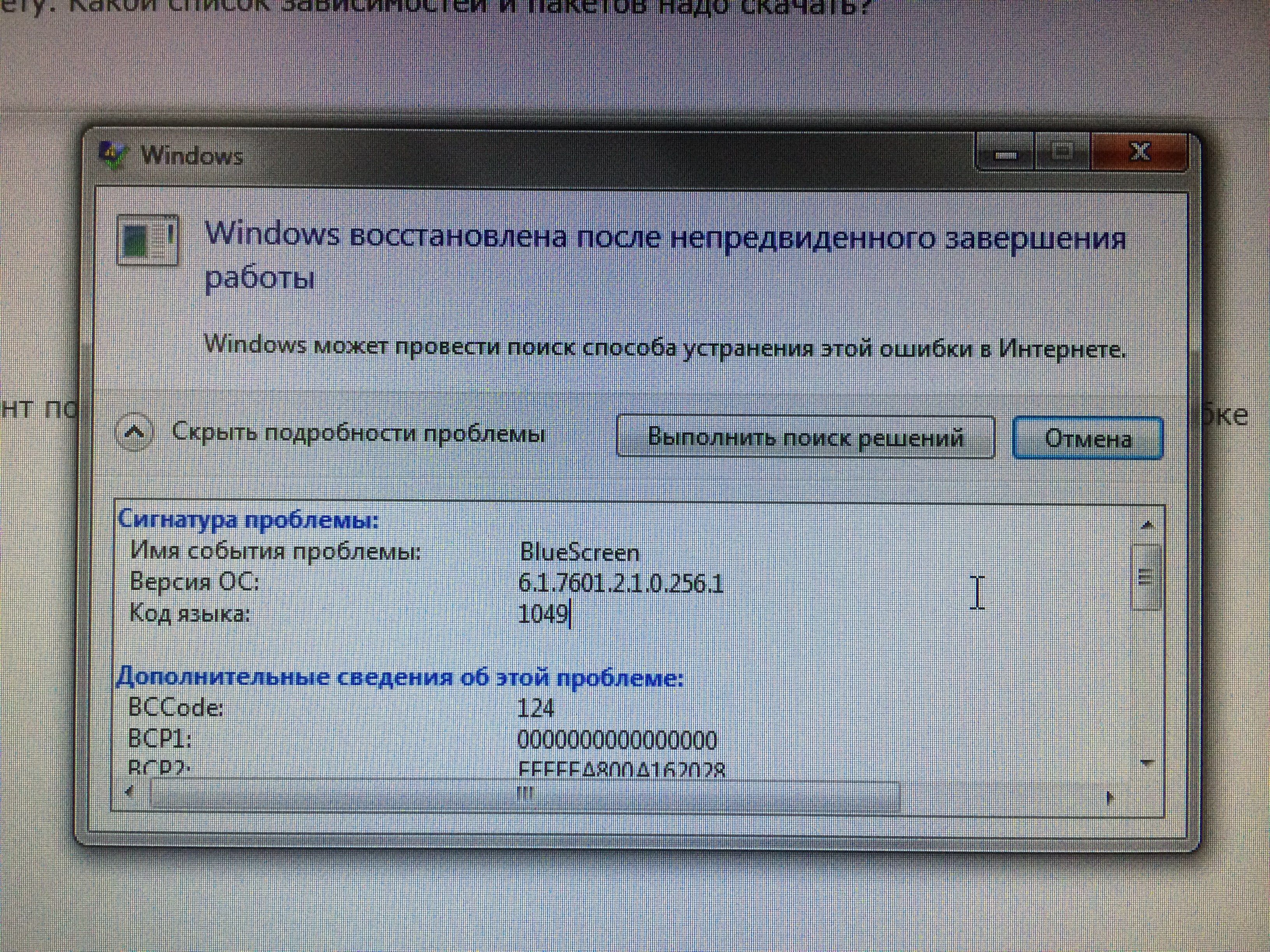

Иногда вылетает ошибка эта(прикреплю фото внизу) и с чем это связано не могу понять.. Процессор стоит на авто-разгоне.
Пробовал сделать стресс-тест через Аиду по всем параметрам, держит нормально все(5 минут тест проводил).
Процессор: QuadCore Intel Core i7-4770K, 4100 MHz (41 x 100)
Материнская плата:Asus Z87-A (2 PCI, 2 PCI-E x1, 3 PCI-E x16, 4 DDR3 DIMM, Audio, Video, Gigabit LAN)
ОЗУ:8064 Мб(DDR3-1333 DDR3 SDRAM)
Видеокарта:NVIDIA GeForce GTX 760 (2 Гб)
Какие есть вариант лечения этой проблемы?

Эта ошибка может означать что на процессор подано не достаточное напряжение. Подними напряжение на проц через биос. А лучше не делать авторазгон, а разгонять вручную, тестируя процессор с помощью LinX.
Добавлено спустя 6 минут 3 секунды:
Или, как вариант, убери разгон.

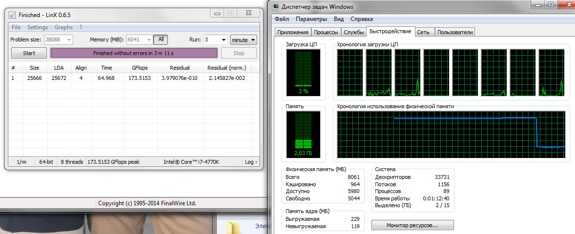

Каким образом тестировать надо? Я 3-минутку поставил, нормально держится. Бывало много видео на рендер ставил, все нормально.

Neyman94 , чтобы убедится в стабильности, нужно Linx сутки гонять (ну или хотя бы часов 12 - на ночь поставить чтобы крутился). Выстави объём задачи побольше (вот как у тебя сейчас, что бы всю оперативную память съедал - так надёжнее т.к. нагрузка на проц при тестировании больше) и поставь проходов хотя бы на 100 (а лучше 150).

Лучше всего сними разгон с процессора и выстави в биос напряжение на процессоре вручную. Посмотри в инете какая на него должна быть напруга при стандартной частоте, а то я не знаю, у меня другой проц.

В моем случаи можно сделать вывод: Неправильные настройки BIOSа на процессор(i7-4770k). Немного изменил, вроде лучше стало.
Тему можно закрыть.
