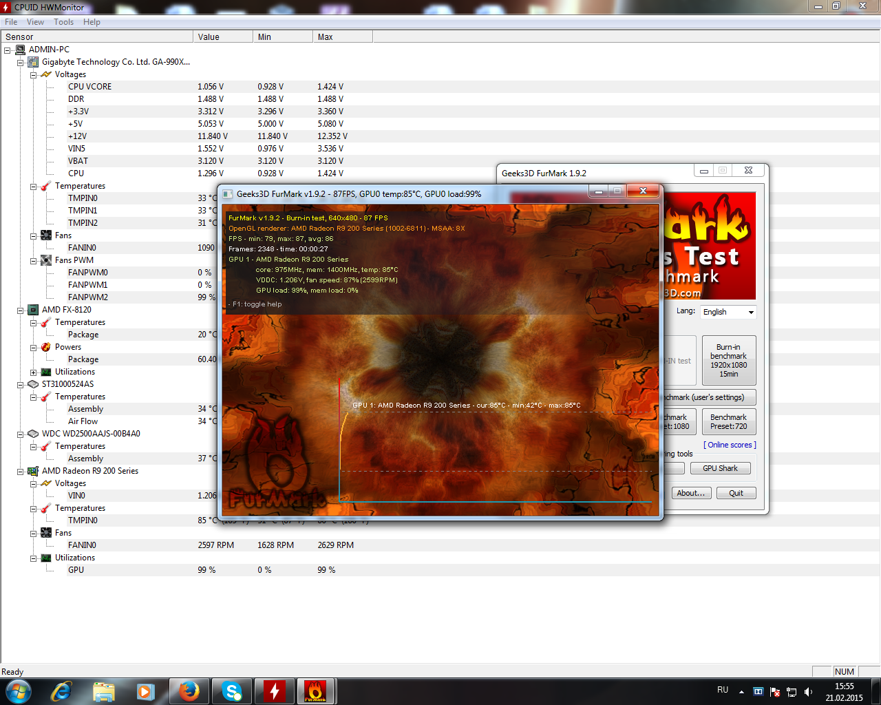

Теперь подробнее:
этим летом была приобретена эта видеокарта, попутно с ней был заменен бп на 600 ватный чифтек.
Претензий к работе карты не было (не считая никчемнейших дров, (как такое выпускать вообще можно))
Недавно, месяц назад решил помониторить температуры, видюха тогда грелась до 75 градусов.
Решено было заменить термопасту, решено -- сделано сначала Алсил-3 (ошибка та еще) затем MX-2. Алсил сделал много хуже 95 под играми и если прожаривать фурмарком то до 100 и более, mx-2 исправила ситуацию, но на не много, теперь под нагрузкой 78-85 под фурмарком 95 и опять же может и дальше разогреться.
Теперь собственно вопрос: Какова причина такого сильного перегрева?
Методом гугления выведена температура к которой нужно стремиться а именно 60-70 градусов под максимальной нагрузкой.
В данный момент до нее, как до луны пешком. мысли о том как вернуть нормальную температуру у меня уже кончились
Прижим радиатора по наблюдениям полный (хотя...), поначалу подумал что я таки обладаю даром криворукости и нанес терму неправильно ,но спустя 5-6 попыток замены различными способами убедился что терма нанесена верно.
Есть предположение что С.О. от гигабайта с одной трубкой не справляется, но тогда откуда взялись в обзорах 66 градусов ?
Не думал что придется так потеть с видюхой middle класса
сообщайте любые мысли

alacksar отпечаток при снятии ровный, видно что терма схватывается с кристалом, хотя мб стыкуешь их ровно, а затем их перекашивает, проблем на подложке и кристале не видно

Трубка как нагревается? Возможно бракованная попалась.
Регистрация: 21.02.2015
mol61 доступная половина трубки прогревается до реальных температур но не сразу, далеко не сразу
Добавлено спустя 2 минуты 41 секунду:
только что гонял CSS как не очень требовательную игру и в результате получил температуры:
простой(31) -- 5 минут игры (58 градусов)-- и дальше она замедляет свой рост и доходит до 72 градусов
Добавлено спустя 5 минут 56 секунд:
методом исключения выходит что не исправен именно радиатор с трубками, но осмотр подложки и трубок ничего не дает, впринципе могу сфотографировать в разборе но на глаз, все так как и должно быть

Труба должна быть такой же горячей как проц. А иначе где-то там сидит писец.

NikolayS писал(а):
Решено было заменить термопасту нагрев до 85-95 не есть норма http://www.gigabyte.ru/products/page/vga/gv-r927oc-2gd/
Ваш случай настолько типичный, что его можно назвать клиническим. Замена термопасты - дело очень тонкое, имеющее неочевидные подводные камни. Один из них состоит в том, что в процессе работы ВК, гревшаяся до 75 С и выше, деформируется, и в ней происходят внутренние напряжения. Попытавшись снять СО неопытный юзер высвобождает эти внутренние напряжения. они дополнительно изгибают ВК, и после сборки СО возникают зазоры в местах контакта СО и чипов. Зазоры ухудшают теплопередачу, и температура в нагрузке резко возрастает. Особенно эта процедура была фатальна для ВК НВ вплоть до 5хх семейства, когда чип сверху был закрыт теплораспределительной крышкой. Крышка отставала, под ней возникал зазор, чип начинал перегреваться. Решалась проблема скальпированием. Теперь НВ крышки ставить перестала. На радеонах крышек нет очень давно, но проблема, тем не менее, существует. Ибо защитная рамка вокруг кристалла приклеена герметиком, а он имеет свойство вспухать. В итоге, до тех пор, пока СО не снимают, рамка остается прижатой, и зазор не растет, но стоит снять СО, как рамка поднимается на совсем небольшую высоту, как правило, не более, чем на 0,1 мм, но этого уже достаточно, чтобы возник тот самый неприятный зазор. И никакая термопаста, даже самая лучшая на свете, не может скомпенсировать этот зазор. Можно менять до бесконечности.
