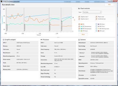

Комментарий к файлу: результат бенчмарка (во время его выполнения артефактов не обнаружил)
3dmark.png [ 147.8 КБ | Просмотров: 3682 ]

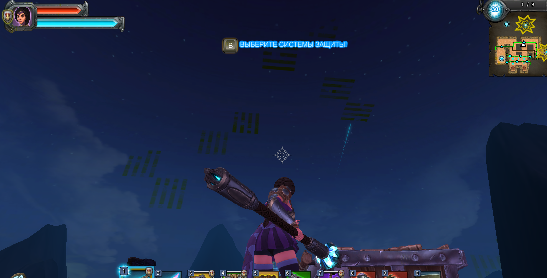

Комментарий к файлу: полоски в небе
artifacts2.png [ 1.04 МБ | Просмотров: 3682 ]

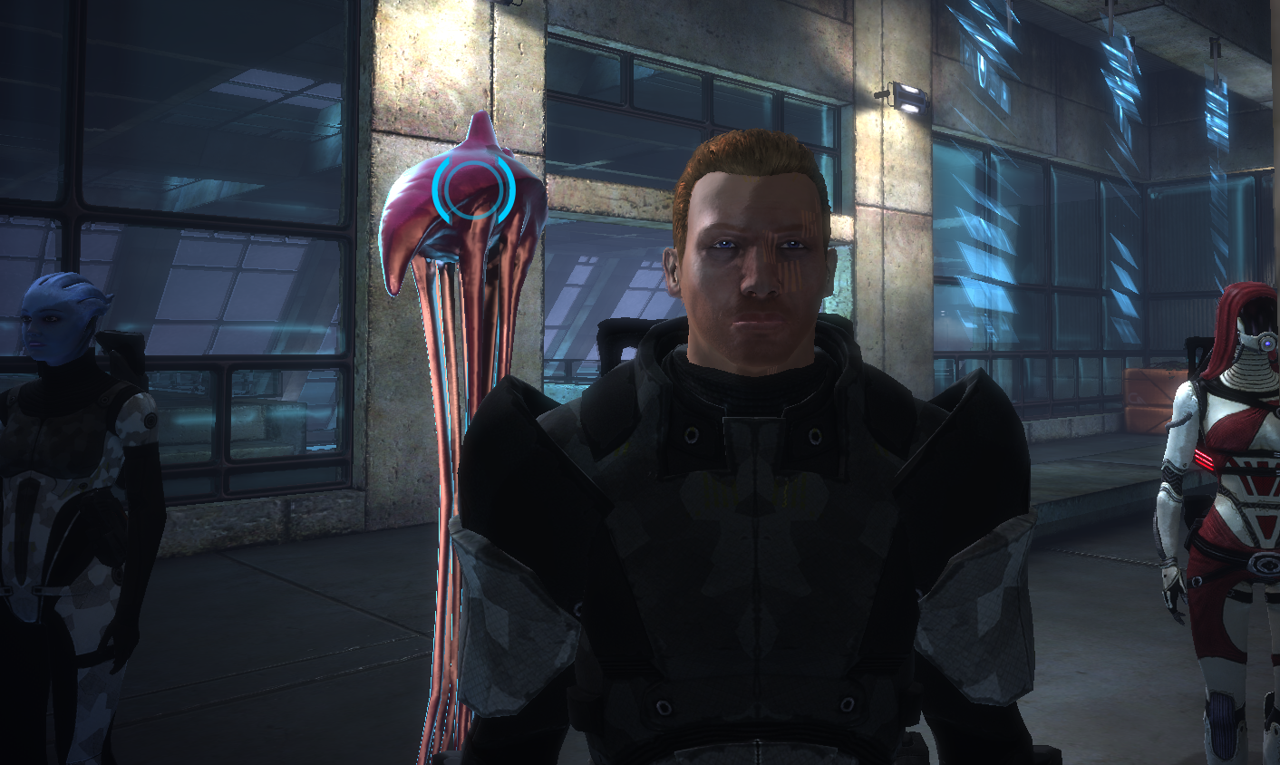

Комментарий к файлу: полоски на лице
artifacts.png [ 1.79 МБ | Просмотров: 3682 ]
