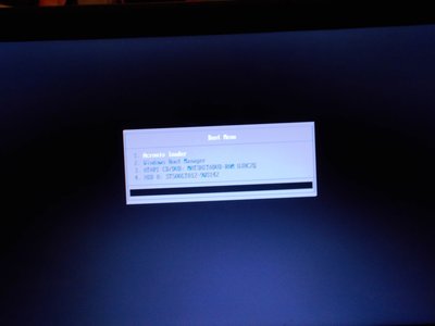

Godlike66, попробую. только при нажатие ф12.
ф2 не работает...
при запуске пишется что-то типа
"запуск уефи акроникс загрузчик.
нажмите ф11 для запуска акроникс восстановление менеджэр"
да, стоит 8.1. люди не хотят...
если нажимать на esc при старте, то там что-то типа загр. таблицы проскакивает.но потом снова появляется "запуск уефи акроникс загрузчик.
DSCN0015.JPG [ 247.88 КБ | Просмотров: 1990 ]
