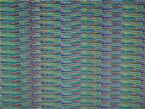

Всем привет. Недавно во время игры выскочил разноцветный экран! Запечатлить не догадался, но нарыл в инете !!похожую!! фотку.
Не понятно!! это и есть артефакты или что-то другое??

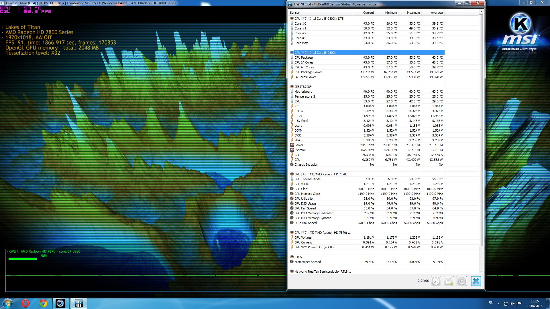

Запустил MSI Kombustor 3 погонял минут 25 температура выше 58 не поднялась и с напряжением все в норме.
После запускал разные игры и в течении 1 часа никаких проблем!! температура выше 59 не поднималась..
Разве бывают рендомные артефакты...
Как вы думаете видеокрта доживает свое или это была случайность?

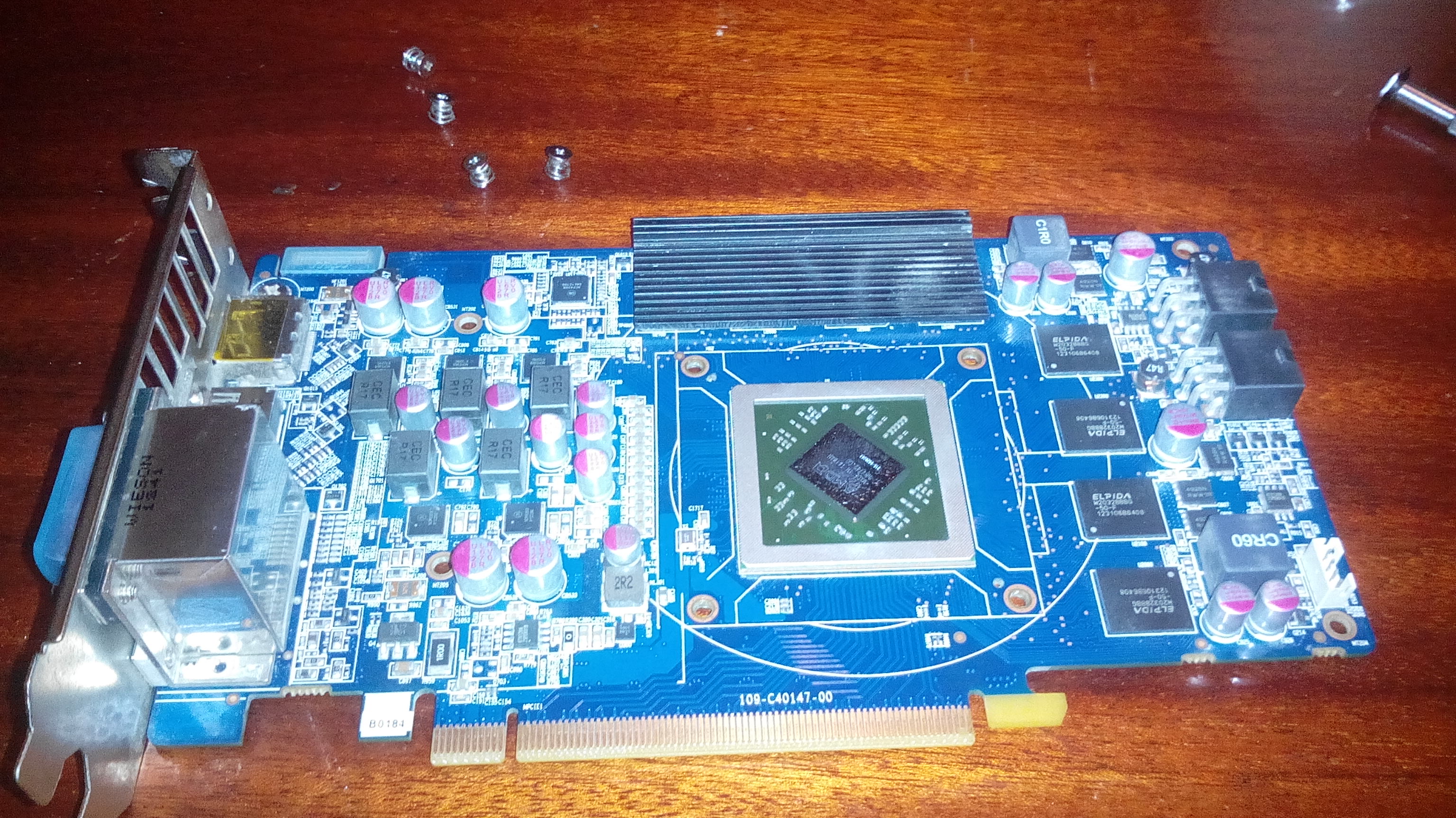

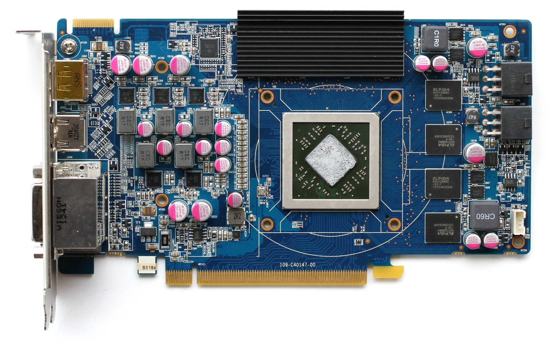

Интересно знать, зачем Сапфир приклеили радиатор на 4 чипа памяти, а оставшиеся 4 оставила без? Дело в том, что во время игры этот радиатор очень сильно греется (тестил пальцами) Как думаете может его попытаться снять?
Регистрация: 17.07.2011
Откуда: Нижний Новгород
Фото: 191
Andykudry Зачем же его снимать, наоборот надо и на другие чипы памяти посадить подобные радиаторы.
i5 12400F/MSI-B760PII-D4/2x16GB/AsusTurboRTX4070/Samsung830(256GB)/M9PeGN(512GB)/8TB+6TB+6TBhdd/HAF932/RM650x(CP-9020091)/SonyKDL-42W828B/Win10insider
Регистрация: 19.03.2015
Я уже пытался найти на нее другую Систему охлаждения и для чипов памяти в том числе! но Увы она у меня не стандартная, укороченная..... там слишком плотный монтаж.

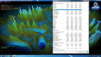

Furmark намного больше греет, может стоит погонять полчасика, чтобы убедиться что не в температуре дело.
Добра вам.
Погонял в фурмарке 1.9 , температура поднялась до 71 г. Мониторил в играх в среднем 60 г. Если и перегрев, то только памяти видеокарты. Хз
какая критическая температура памяти Elpida, но этот радиатор нагревается сильно, мерил пальцем)) удерживать больше 7 секунд - болезненно.
