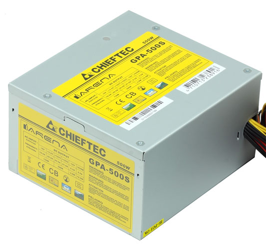

Здравствуйте. Извините, если не там пишу, но я уже в отчаянии, не знаю, что делать. Три дня подряд пытаюсь найти решение этой проблемы. Купил видеокарту с рук, поставил более мощный БП, все подключил, пришлось переустановить систему (поменялись местами С и D диски, не запускалась), все вроде заработало. Запустил War Thunder на максималках - работало с едва заметными подергиваниями, потом играл на средних - все вроде было нормально. Когда решил вспомнить былое и установил Command&Conquer:Generals - началось.. Впервые узнал, что такое GSOD. После этого вылезало то же самое в Timeshift и еще где-то, не помню. Перелопатил тонну информации, но так и не смог решить проблему. Вроде как, такое может быть при переключении из 2D в 3D режим, как-то так.. Драйвера, директы и прочее - обновлено. Биос прошить через Winflash получилось только на точно такой же, поставить Биос от HD 6950 (как было в одном из решений) не получилось. Пишет - subsystemids mismatch. Что еще делать уже не знаю. Помогите, пожалуйста. Сразу скажу, что советовать ее вернуть или выкинуть не надо, это я и так понимаю, но, к сожалению вернуть не получится, а выкидывать жалко. Заранее спасибо.
