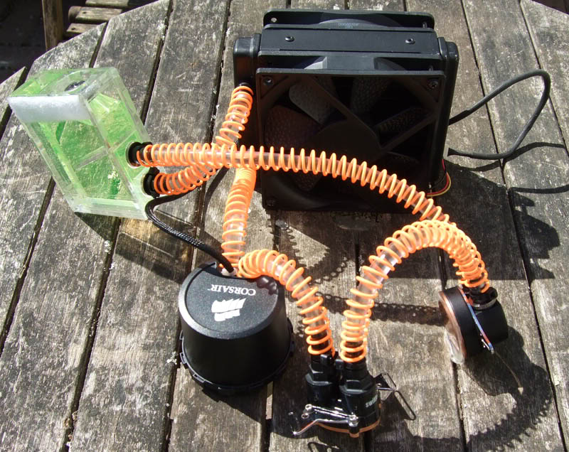

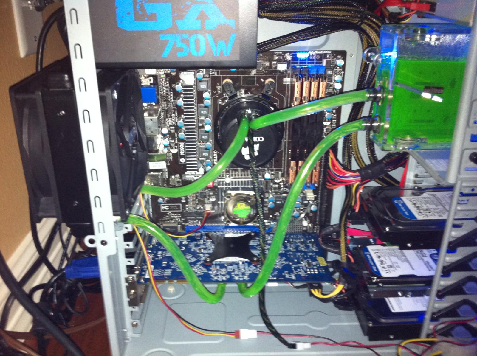

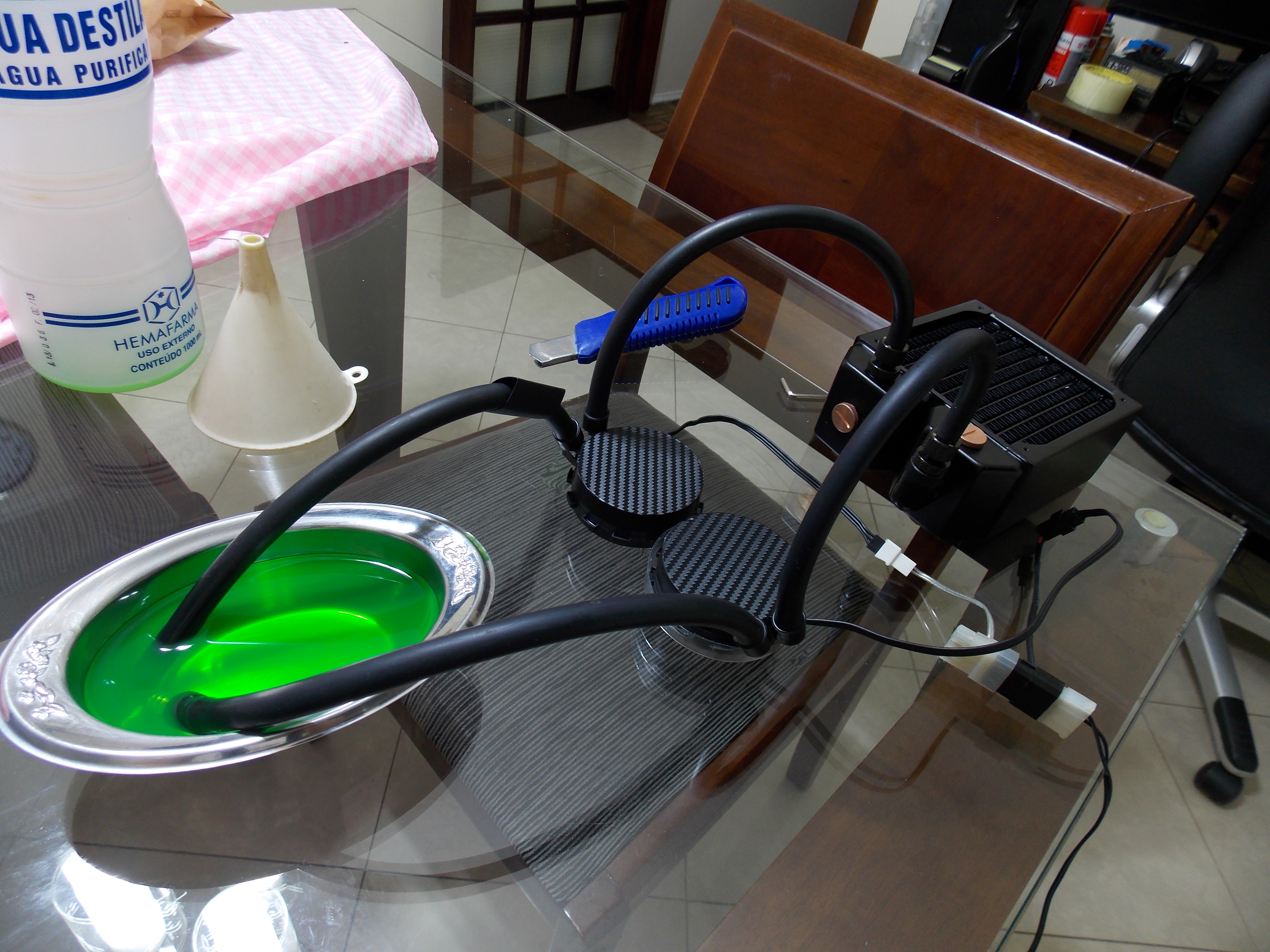

Попробую ответить на все вопросы:
1. недоводянка прокачает контур если добавить в него резервуар;
2. резервуара достаточно такого - http://overhard.ru/swiftech/Swiftech-Pl ... rvoir.html или самоделка;
3. воздух есть в любой водянке;
4. необслуживаемая, это не нужно разбирать/доливать, но делать это можно и нужно);
5. некоторые люди дозаправляют такие водянки, проткнув шприцем шланг и так заправляют контур, а потом заклеивают отверстие/затягивают термоусадкой, потом главное выгнать воздух из помпы в радиатор;
6. жижу лучше готовую, к примеру из ассортимента того же магазина.
Как-то так...

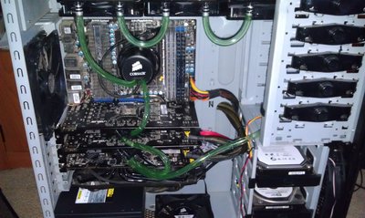

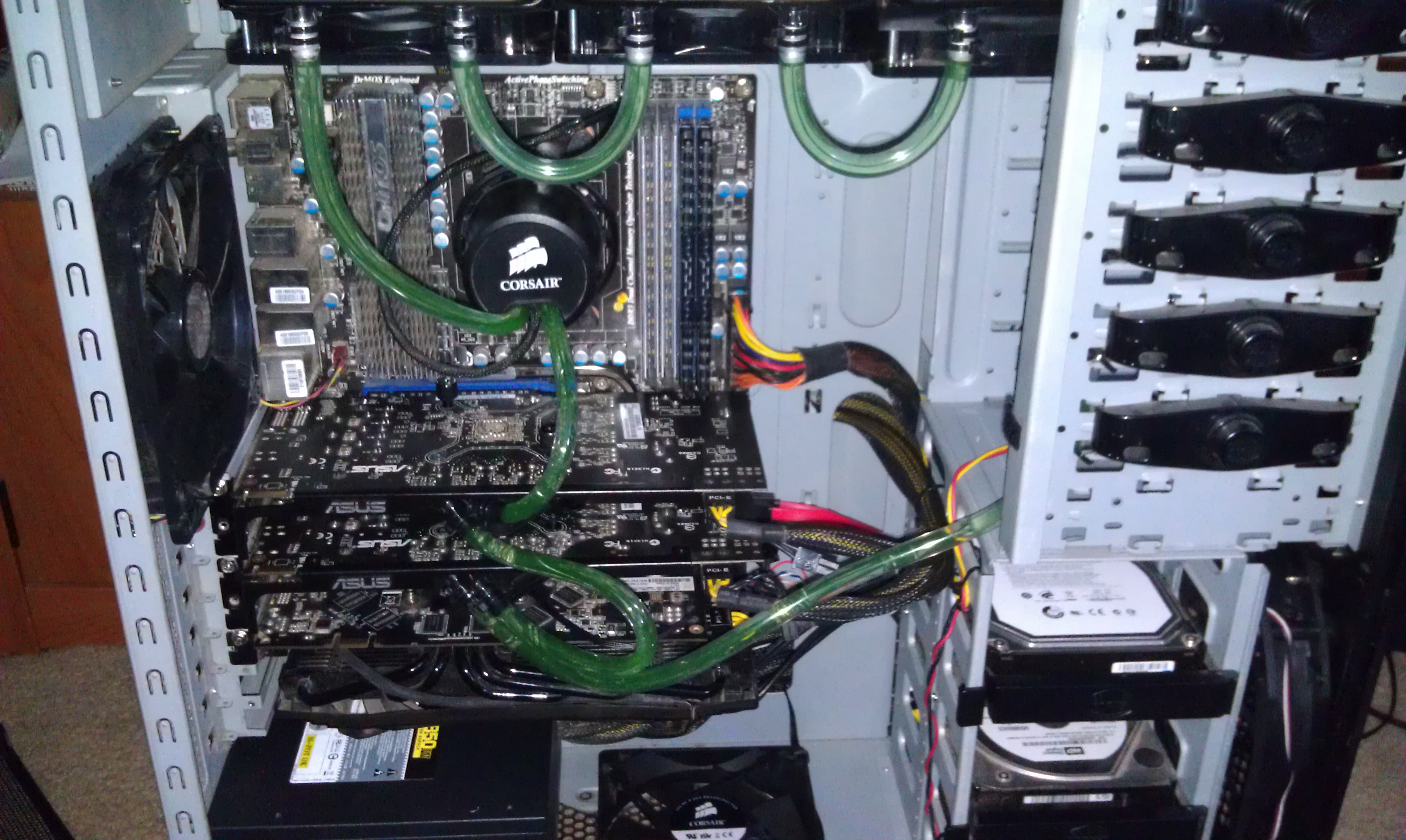

Данные фото не мои, мои вот - http://forums.overclockers.ru/gallery/a ... bum_id=814
помпа и радиатора от Н-110 скорее всего не вытянет охлаждение проца и печи 780, поток и так никакой.
где на фото "адская смесь" - просто в одном контуре собраны 3 водянки в одном контуре (3 помпоблока и 3 радиатора).
