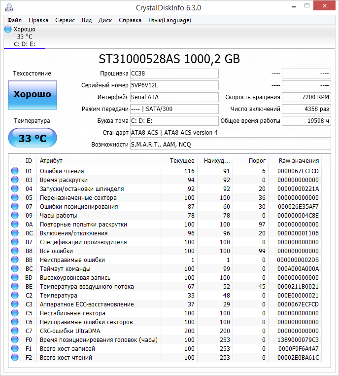

Пару дней назад вечером сильно стал шуметь ж/д, сейчас вроде нормально, но бывает что на несколько секунд раскручивается при этом сильно шумит и затихает.
Диску уже 5 год пошел, есть советы как продлить ему жизнь? стоит ли освободить от не нужного хлама и вообще на сколько можно заполнять ж/д? нужно ли делать дефрагментацию? в интернете искал все разные советы дают, одни говорят нужно чтобы не изнашивался, другие говорят что дефрагментация это бред и лишняя нагрузка.

Как будто прога неверно считала смарт. Странные значения.

По СМАРТ статуса у вас все выгладить в норме, но если ЖД шумит то рекомендую сделать бэкап как можно скорее. Предвидит когда диск перестанет работать невозможно. По вопросу продления жизни, дефрагментация не вредна, а даже полезна как Sania предложила. Самый практический совет для продлинения жизни – уверится что диск не вибрирует и не нагревается (можете проверит максимальная рабочая температура для вашей модели в сети. В принципе температур до окало 50 градусов для ЖД рабочие).
Имейте в виду, что если диск шумит, то обычно это указывает на проблемам с физических компонентов накопителя и это довольно опасна для вашей информации. Рекомендую поменять диск, а если нет возможности, то делать регулярны бэкап.
