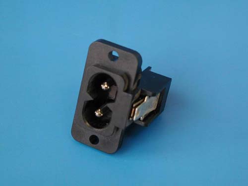

Регистрация: 24.04.2012
Откуда: ДНР
crashbow
Тык
140018_1.jpg [ 21.01 КБ | Просмотров: 1166 ]
"Восток учит запад"-говорили в старину наблюдая за солнцем..
Регистрация: 23.12.2012
Bosoiy фигасе.. надо попробовать. благодарствую)
