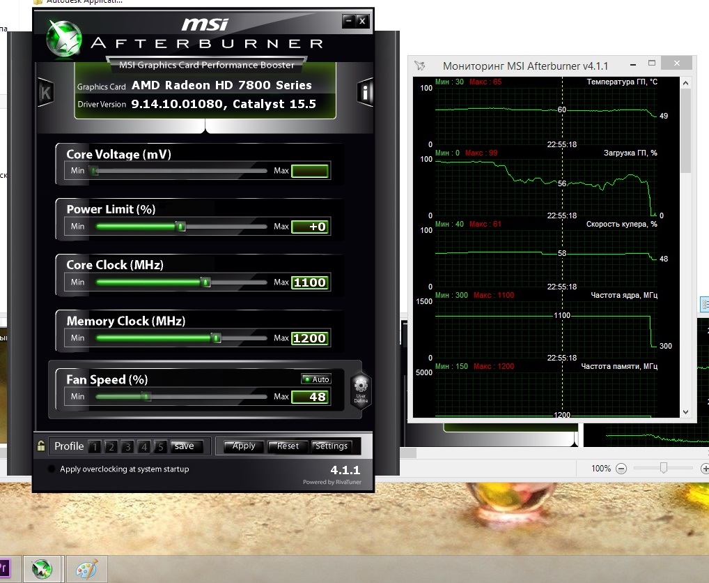

Если деффектов не выявлено, то надо смотреть загрузку процессора и график карты. Сделать это можно при помощи последней версии MSI Afterburner.
Настройте на графике отображение загрузки процессора и график карты, запустите игру, поиграйте минут пять, потом выйдите из игры и посмотрите что и на сколько загружено. Не плохо будет если вы ещё и скриншот выложите окна мониторинга.

Как было предложено, рекомендую проверит загрузку процессора и графической карты. Еще, уверитесь, что в нас нет ничего лишнего в бэкграуде во время игр. По поводу ЖД – скорость памяти имеет отношения только к скорости запуска систему и время загрузок в играх. Как Андрей ROG предложил, поставьте скрин она мониторинга пожалуйста.
Удачи,
Frost_WD

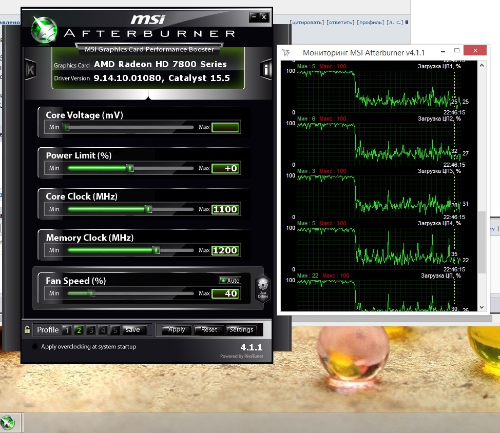

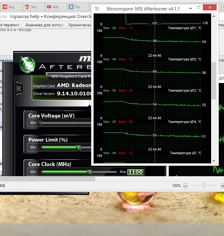

В общем как и советовали, сделал мониторинг в гта5, играть в неё оказалось просто не возможно, по этому вот
скрины
Безымянный0.jpg [ 258.08 КБ | Просмотров: 1926 ]
Безымянный1.jpg [ 270.23 КБ | Просмотров: 1926 ]
Безымянный2.jpg [ 193.12 КБ | Просмотров: 1926 ]

На скрине нет графика загрузки ядер процессора.
Сделайте так.
А потом выложите сриншот, на котором видно загрузку ядер ЦП.
Для увеличения производительности РС нужны только три вещи....
Регистрация: 01.12.2014
ЗлойГеймер писал(а):
Сделайте так.
Так у меня везде галочки стоят, сфотал всё что показывало, может не понимаю чего?
