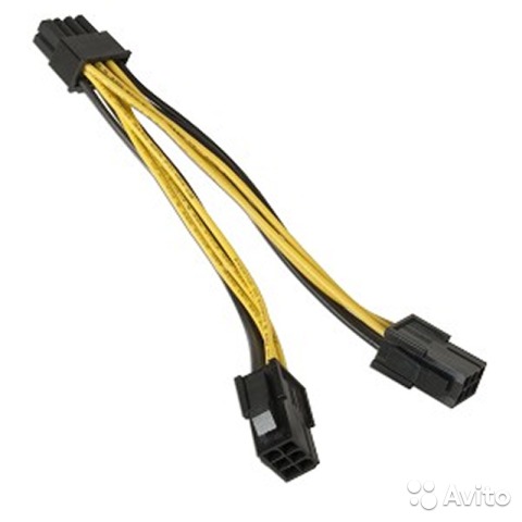

Добавлено спустя 9 часов 13 минут 48 секунд:
Нашел вот такой вот переходник.
Теперь я так понимаю, свой 6pin из БП я подключаю к этому переходнику и запитываю карту по 8pin. А 6pin беру через молекс - http://www.dns-shop.ru/catalog/i1902577 ... nik-noname и запитываю карту по 6pin. Нормальный вариант?
1448788832.jpg [ 22.87 КБ | Просмотров: 1119 ]
Регистрация: 21.06.2009
В мануале на видеокарту GV-R697D5-2GD-B написано следующее: A power supply that provides at least 550-watt and with one 75w 2x3-pin PCIe power.
Я бы еще поменял блок питания, не стоит работать на пределе мощности. Результатом может быть выгорание всех потрохов.
Если все-таки хотите рискнуть, то выбирать стоит только толстые провода на переходниках.
