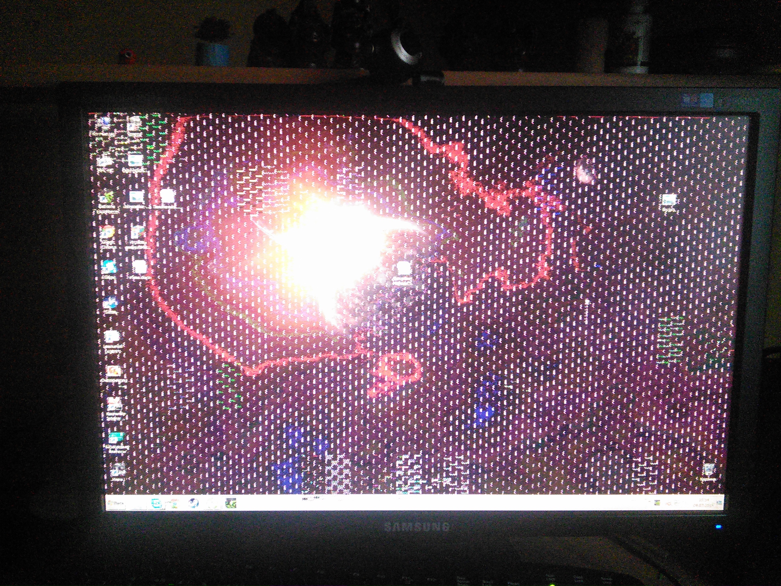

Всем привет. Ещё вчера вечером все было хорошо, смотрел ютуб, играл в ксго и вартандер. Сегодня утром включаю комп, на первый взгляд все хорошо, но как только я запустил хром, весь экран был усеян артефактами, комп на танцы с бубном не отвечал. Перезагрузка. Решил открыть интернет експлорер(далее - ИЕ), и поискать возможную причину и решение. При запуске ИЕ все было хорошо, в поисковике тоже, но как только открыл первый попавшийся сайт, сразу получил свежую порцию артефактов. Перезагрузка. Решил зайти в стим, все успешно, запустил лаунчер вар тандера, все по-прежнему хорошо. Как только включилась сама игра, я опять таки словил артефакты. Перезагрузка. Скинул с флешки дрова на видео, установил, попробовал проверить в хроме - обломился. Перезагрузка. Сейчас он мне показывает рабочий стол. Подскажите что делать. Видеокарта gtx280. Драйвера 341.44 Попробую прикрепить фото артефактов.
IMG_20150704_103854.jpg [ 2.69 МБ | Просмотров: 1719 ]
Регистрация: 16.04.2013
Походу у вас отвал чипа.

Kuzmod, духовка, фен или новая видео карта.

может с памятью каюк :?: или вероятнее отвал , у меня тоже недавно копыта отбросила, скачай https://nnm-club.me/forum/viewtopic.php?t=904349, потом на флешку и загрузись, там драйвера встроенные активировать.Если там плохо, значит точно аппаратная проблема, хотя и так она на 99,99%, можно еще контакты почистить, продуть от пыли, заменить ТИ, так для успокоения.

Kuzmod Экспириенс не стоит? не обновлял в последнее время?

Стоит, ничего вообще не делал, вечером все было нормально, вырубили комп, проснулся утром и вот такая проблема

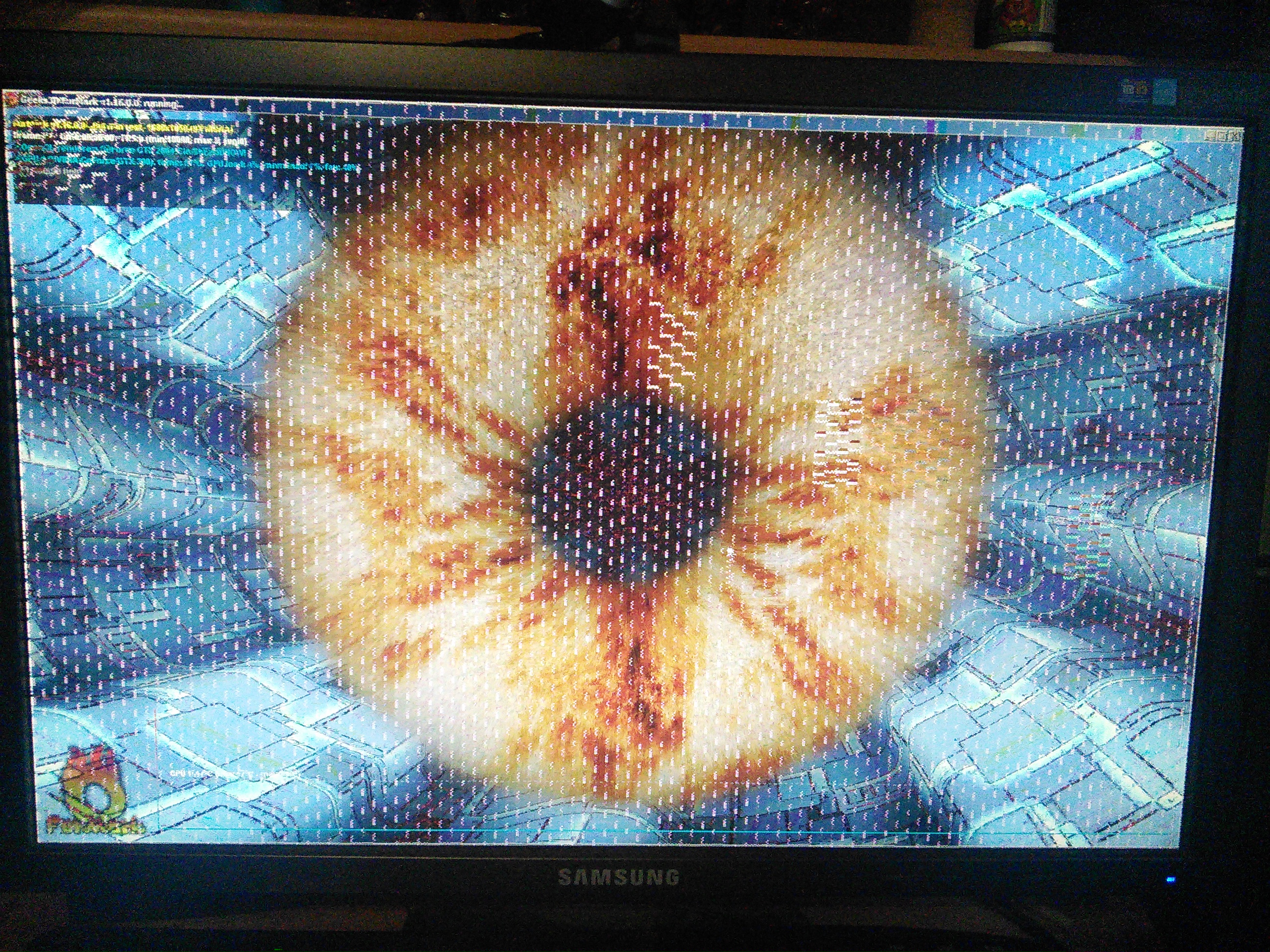

Запустил фурмарк
IMG_20150704_124244.jpg [ 3.08 МБ | Просмотров: 1579 ]

Kuzmod драйвер удали и запусти, пусть на стандартном работает

После удаления дров, все стало хорошо работать. Буду ставить ранние версии, может хорошо заработает
