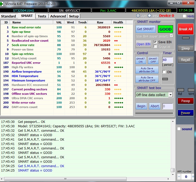

Подскажите что делать с винтом.Читал что можно "обрезать(разделить)" на части(тома) рабочие и не рабочие,что позволит в дальнейшем использовать целое дисковое пространство.Ремапинг не делал,пишут что встроенный софт винта сам со всем справляется.
зы: Статус смарта иногда good иногда bad :facepalm:
hddddd.jpg [ 229.96 КБ | Просмотров: 1164 ]
Регистрация: 22.12.2012
Если у вас в одном месте битые сектора, можно пробовать обрезать. Если по всему диску, бесполезно.
Встроенный софт и с проделыванием ремапа сам без прог ремапит, прога только перезапись делает, а встроенный софт решает что делать.
Но если в этом секторе данные есть, сам ничего делать не будет, если только удалите данные и попробуете записать в этот сектор.
Диск скорее труп чем живой, вскоре посыпется ещё быстрее.
Регистрация: 05.07.2015
Битые сектора вначале диска,делал проверку с отсечки 15% памяти,там всё без ошибок до конца.Делал полный формат диска,он нужен мне для переноски файлов на время переустановки win. Не решаюсь начать всё делать,пока не получу от вас уверенных слов))
Уверенно можно сказать одно, диск загибается. Создайте раздел и не форматируйте в том месте где битые сектора, там где здоровые можно создать и форматнуть.
Диск рано или поздно всё равно умрёт, в любой момент, оставлять важные данные точно не стоит.
Регистрация: 06.04.2015
Привет
Sania в полностью прав, и я бы сказал, что важную информацию на диске вообще класть неразумно, особенно если планируете поставить единственное копии инфы. Конечно можете обрезать бэдов и использовать диск для файлопомойку, но имейте в виду, что есть риск для все что записано на ЖД.
Удачи,
Frost_WD
