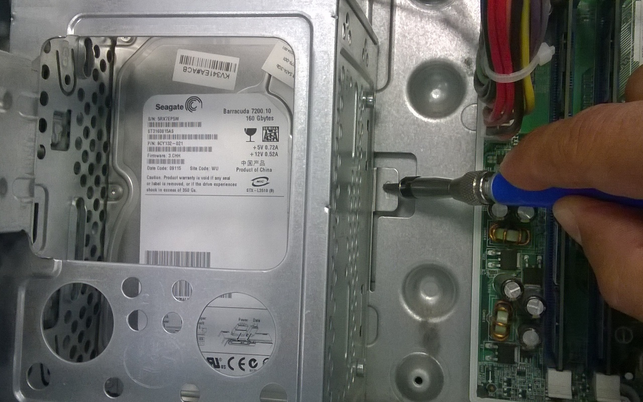

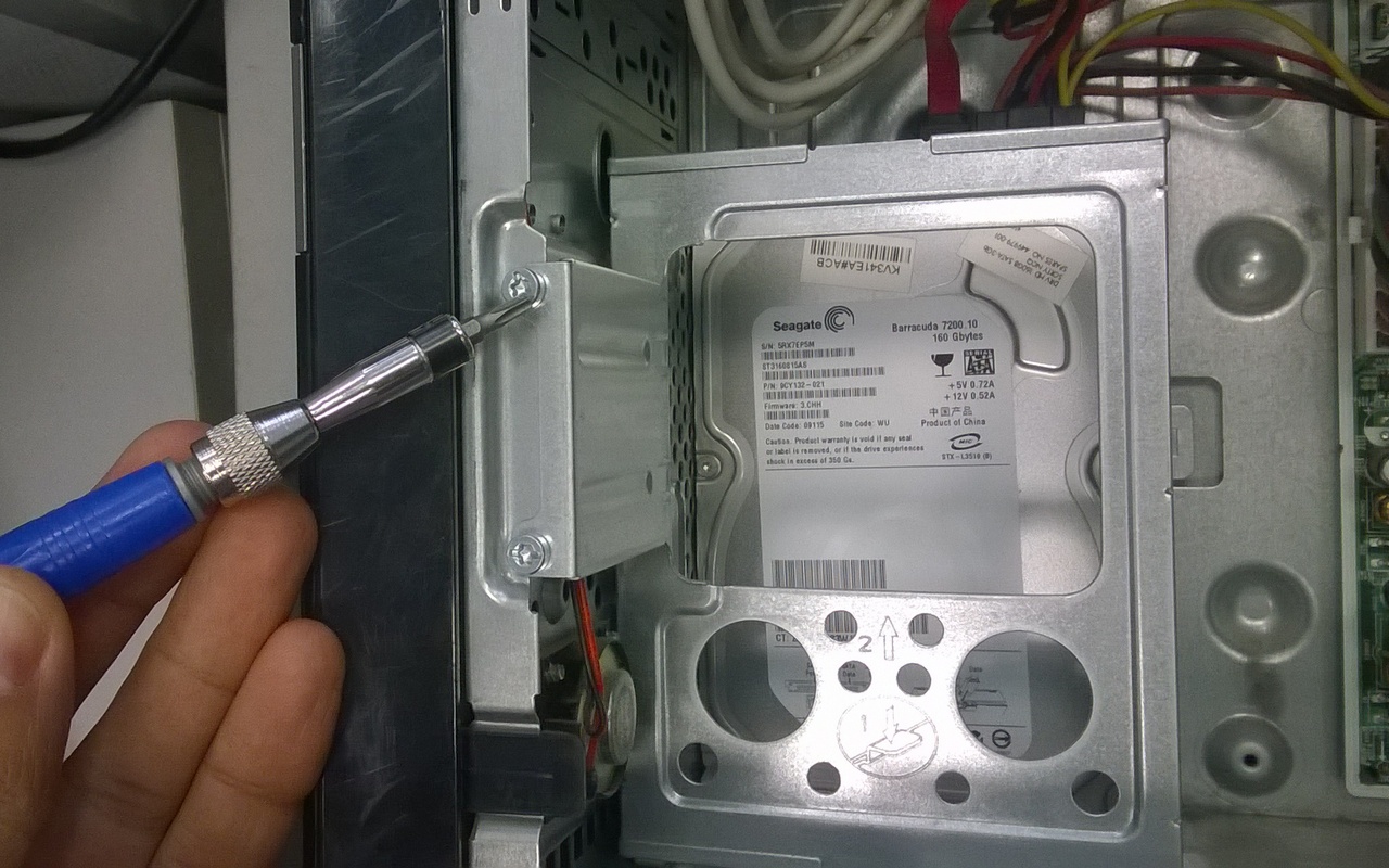

Всё просто.
Комментарий к файлу: Откручиваете винты крепления корзины.

Комментарий к файлу: Нажимаете пипку и вытягиваете корзину вверх (к сидюку).

Вторая фото, справа по центру корзины железная волшебная кнопка. Нажми со всей дури и потяни салазки вверх.

Lawliet Не надо отвёрткой! Ещё сорвётся....
Ваша задача продавить эту пипку и, сравнительно, сильно потянуть корзину ВДОЛЬ стенки, из которой пипка торчит.

Всем спасибо, снял. Пальцем отжал защёлку, отвёрткой приподнял корзину.
