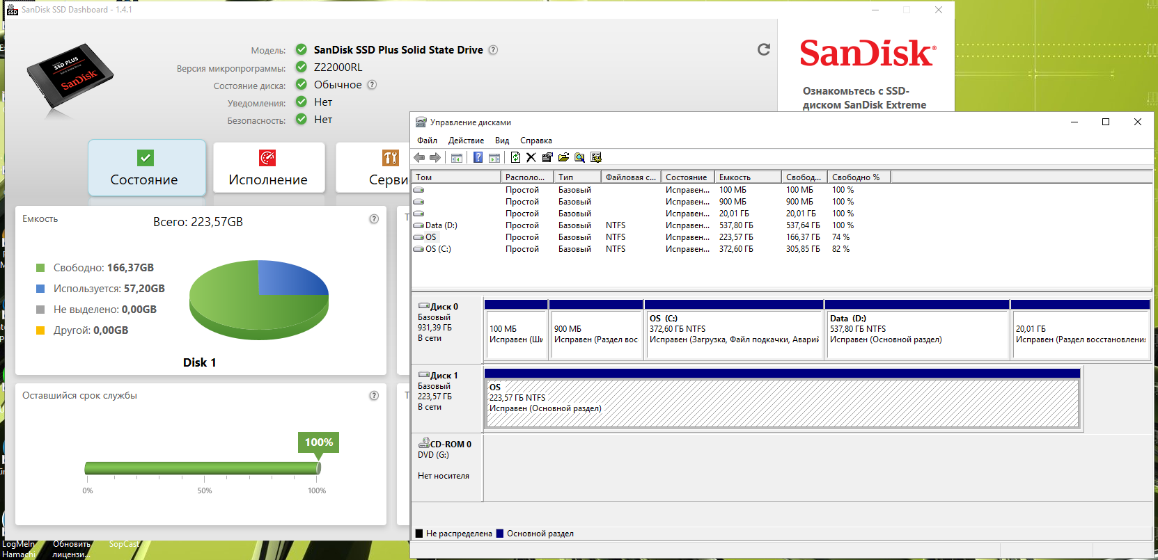

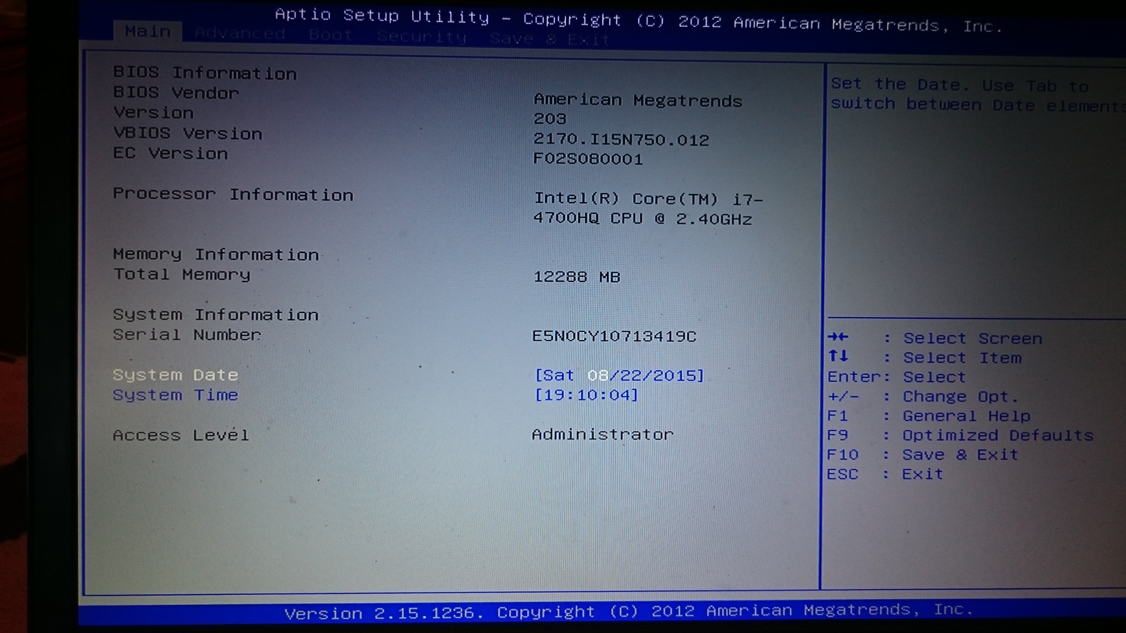

Здравствуйте!

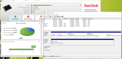

Ноутбук ASUS N750J, установил SSD SanDisk 240Gb дополнительно к HDD с Windows 10.
С помощью программы Paragon Migrate OS to SSD™ 4.0 скопировал Windows на SSD.
Программа написала успешно. На SSD скопировались все папки.

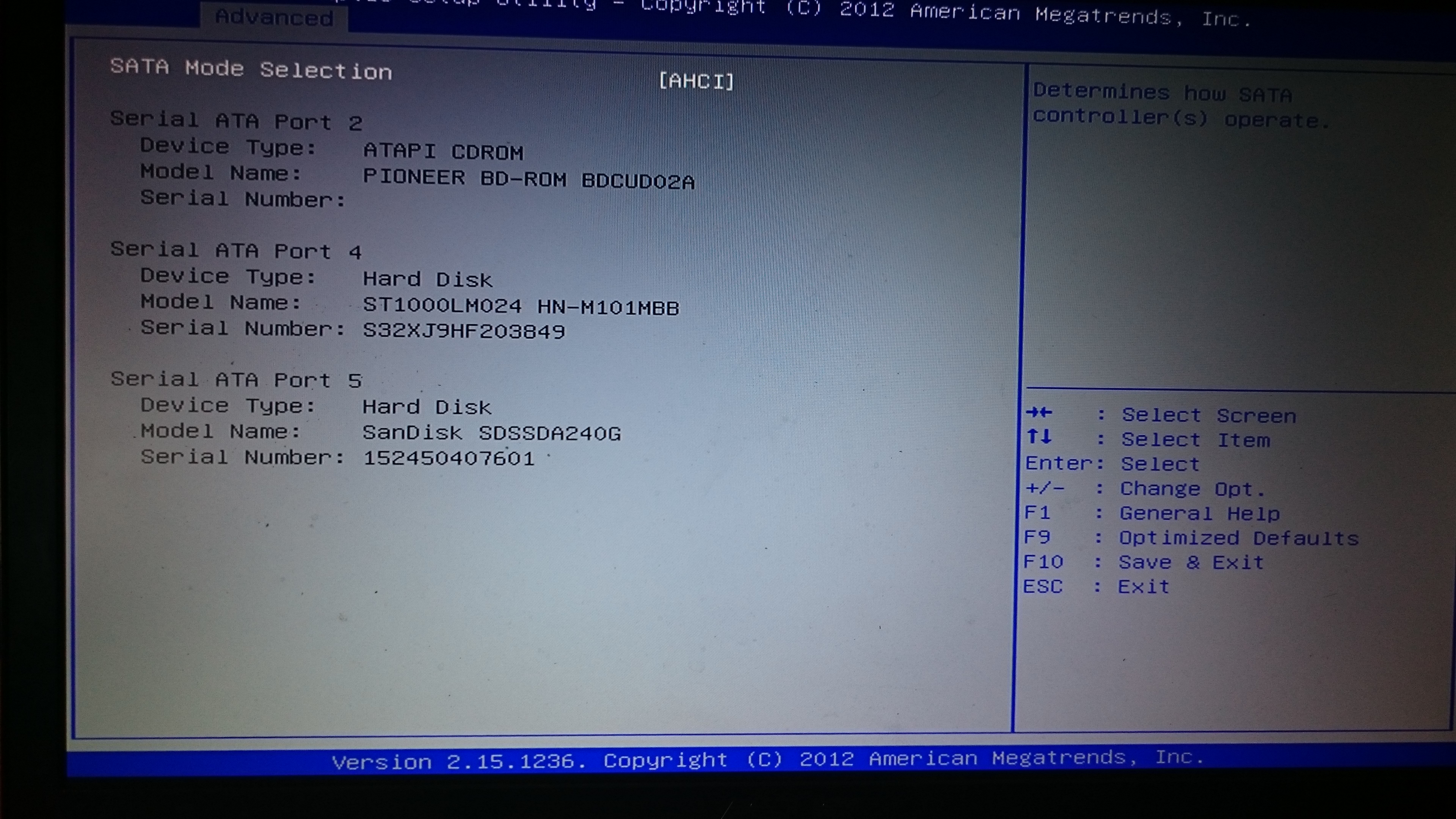

Но в BiOSe нет выбора SSD для BOOTа. Прошивку для BIOSа установил свежую с офф. сайта. Сам SSD нормально работает как диск.
Пробовал вынуть HDD и поставить вместо него SSD - все равно не видит для BOOTа его(
Помогите, пожалуйста, очень хочется уже windows на ssd попробовать(

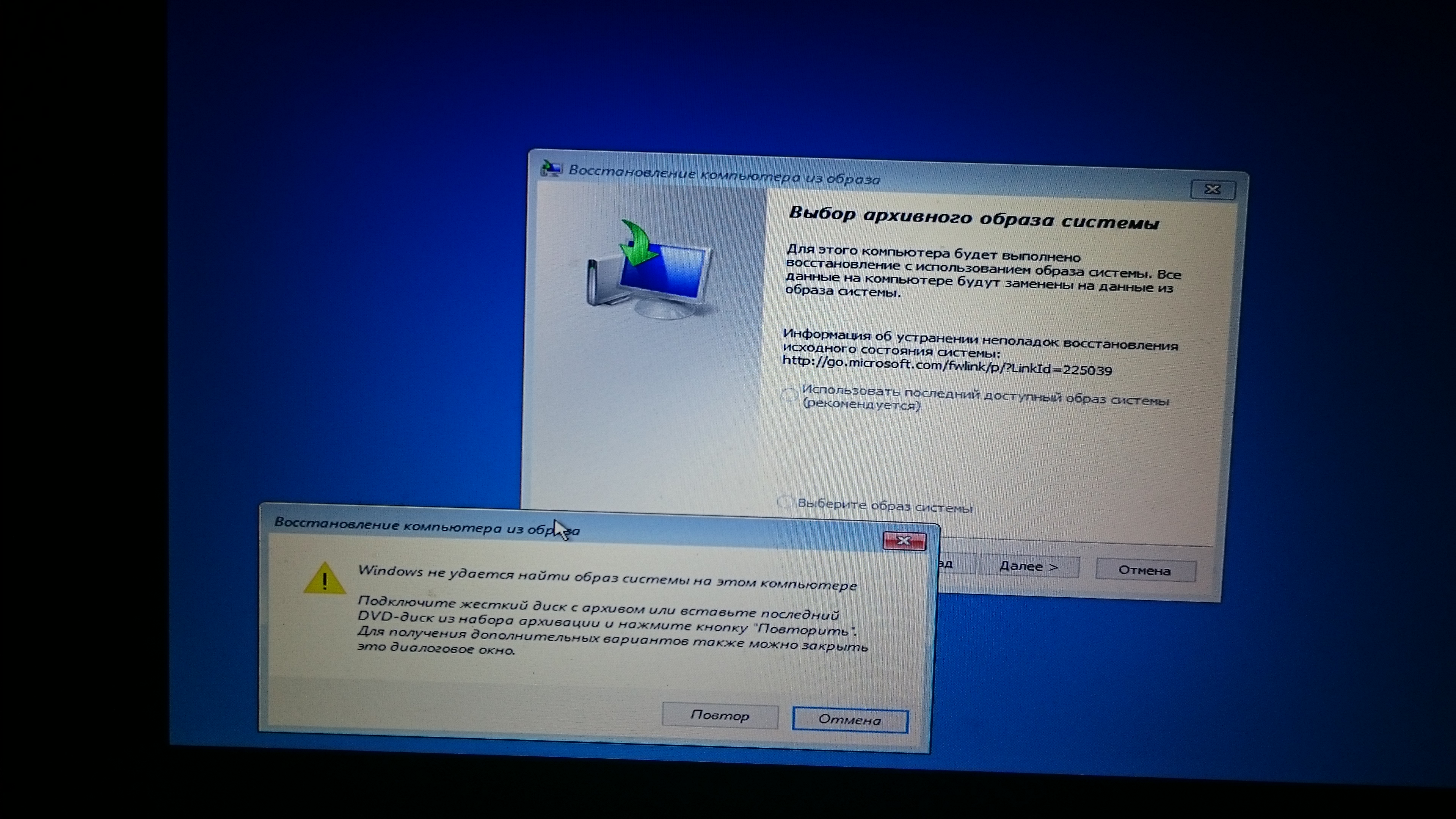

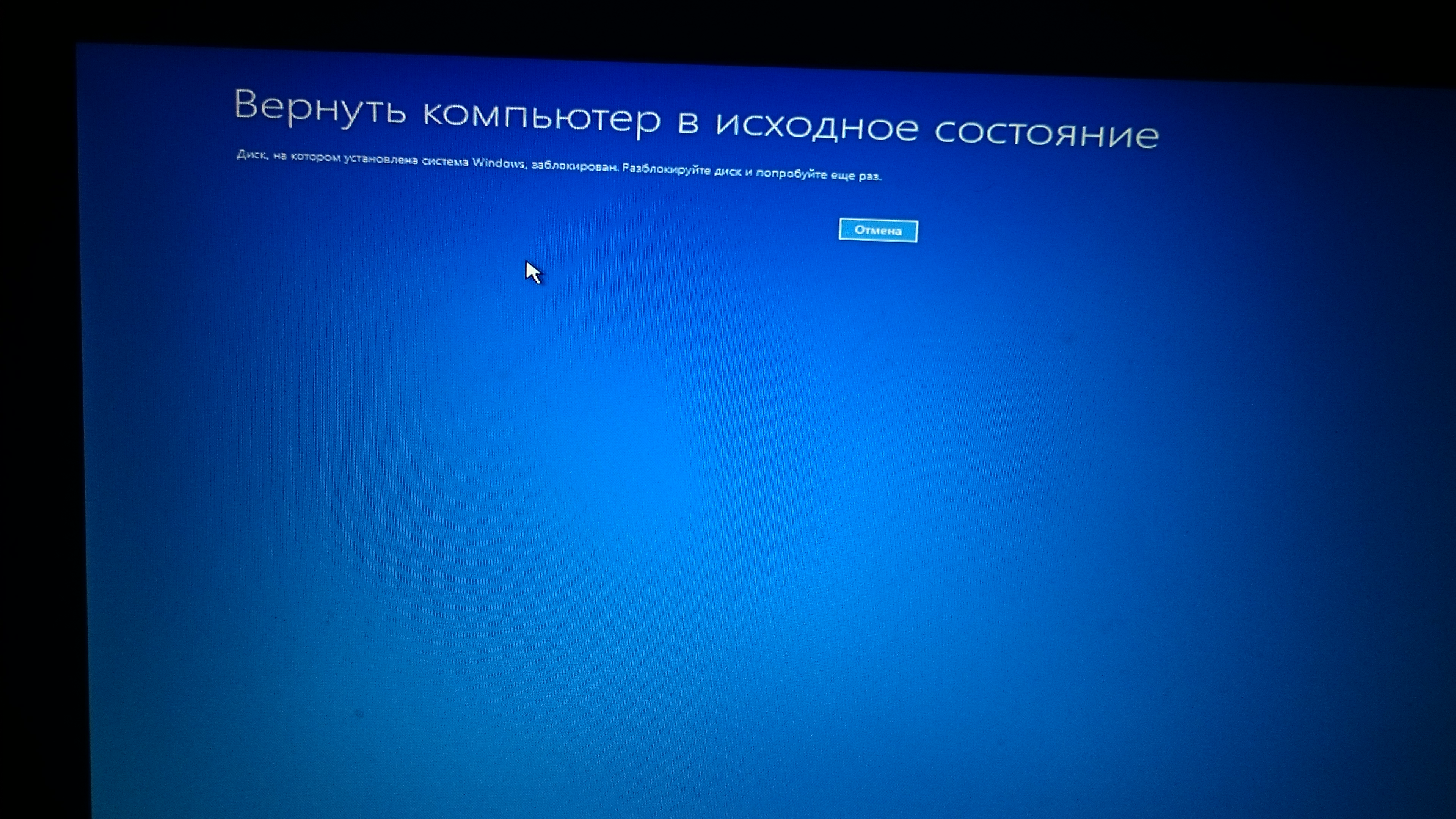

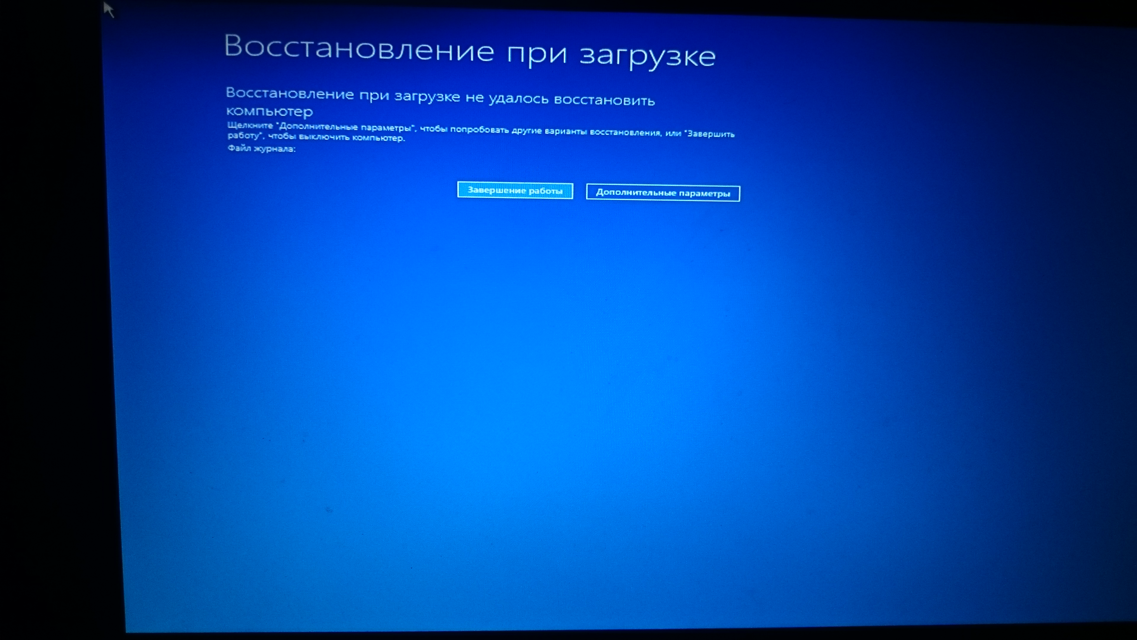

Создал флешку с Вин 10. Отключил в биосе HDD. Загрузился с флешки.
Ни один из пунктов восстановления не сработал. Скрины ниже.
Ощущение, что для винды ssd есть, а BIOS ssd видеть не хочет.

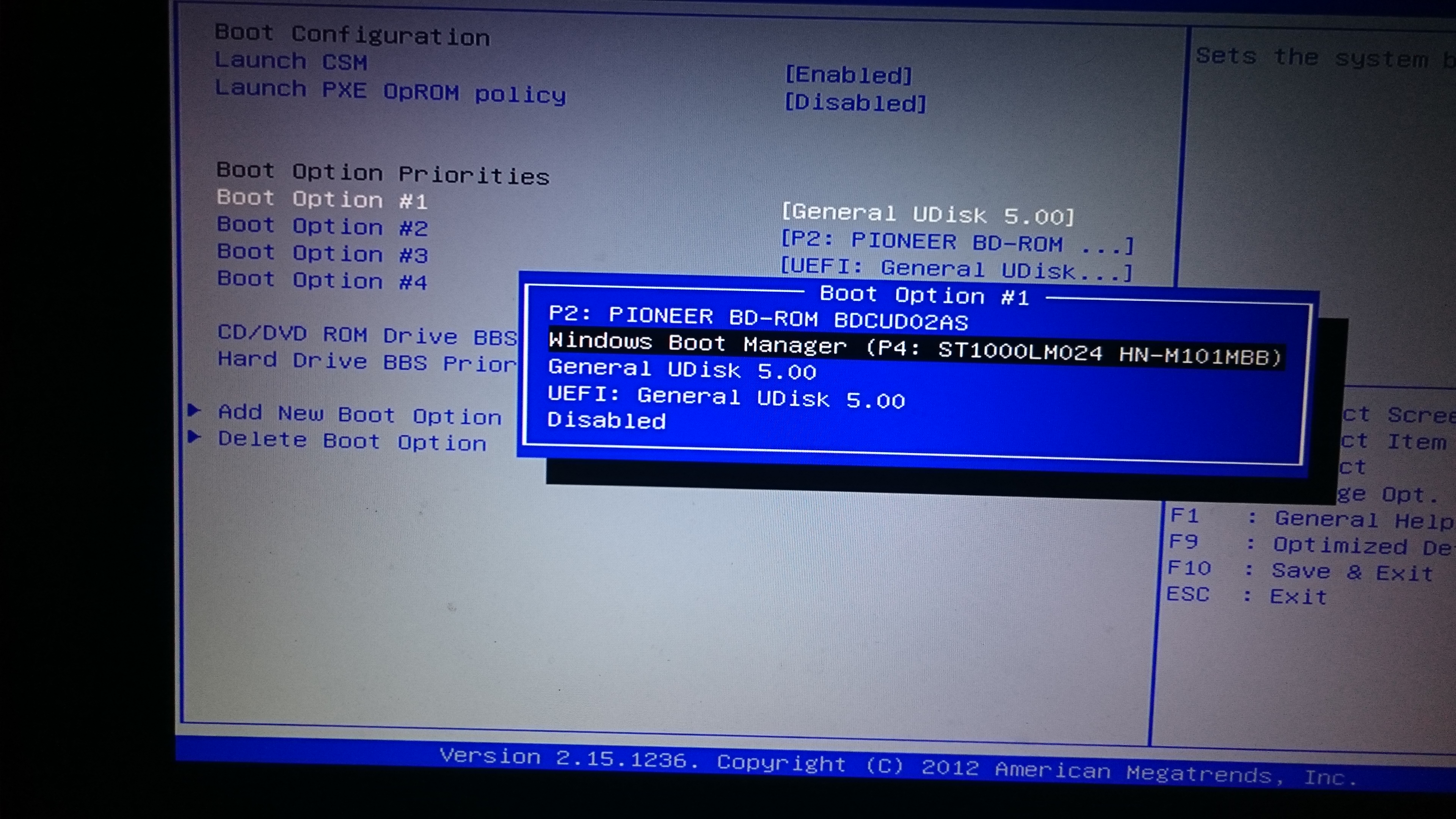

Регистрация: 06.09.2010
Откуда: Самара

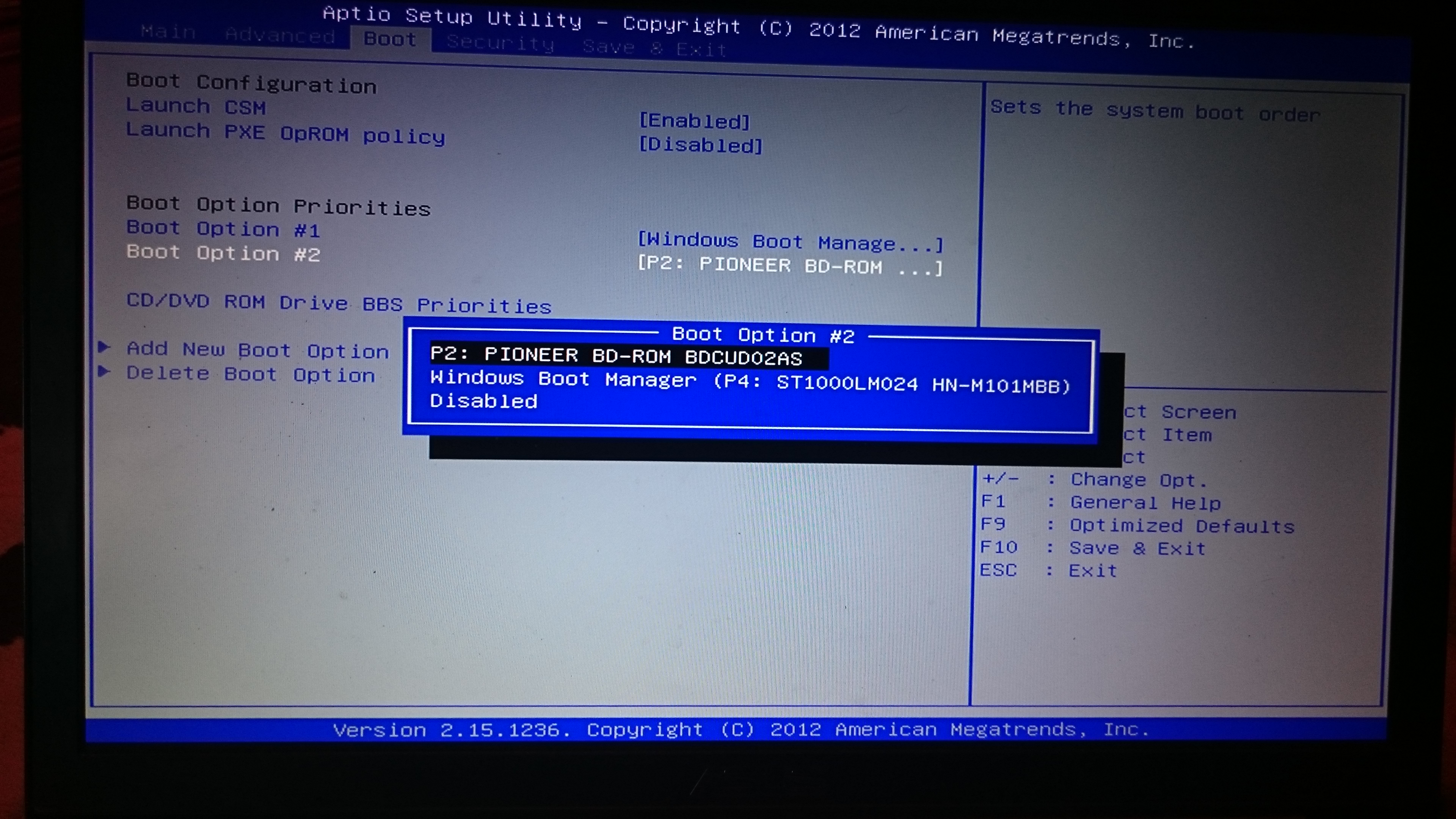

Почему же, я вижу в Bios Ваш ССД, а для загрузки надо отключить одну опцию в панели Boot. Ваша система, нифига не скопировалась, нет разделов восстановления, шифрования(если w10),а самое главное, что для загрузки НЕОБХОДИМ активный раздел. У Вас же есть только основной. Если не справились с Paragon(может он ещё не знает w10), тогда перенесите Acronis-ом. В результате переноса, должены быть , разделы в точности, как на HDD. На Вашем "5Безымянный.png" этого НЕТ.

если система установлена под UEFI, то последний раздел (EFI раздел, если не ошибаюсь), удачно восстановить не получится. Такова уж особенность EFI систем... тут нужно сделать образ акронисом только диска C ,после чего установить с носителя на ссд Win 10, и уже потом восстанавливать на диск C созданный ранее образ...

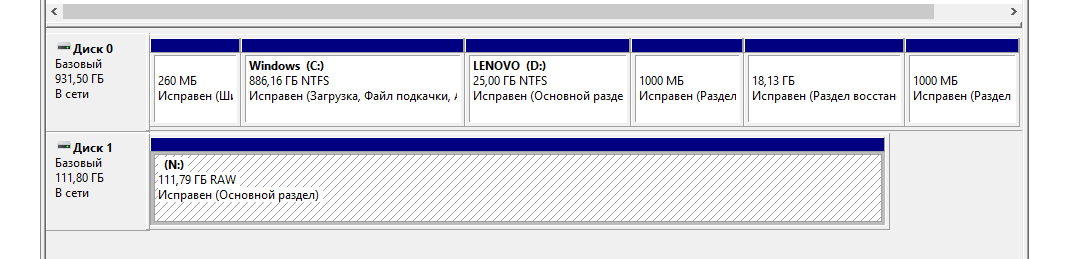

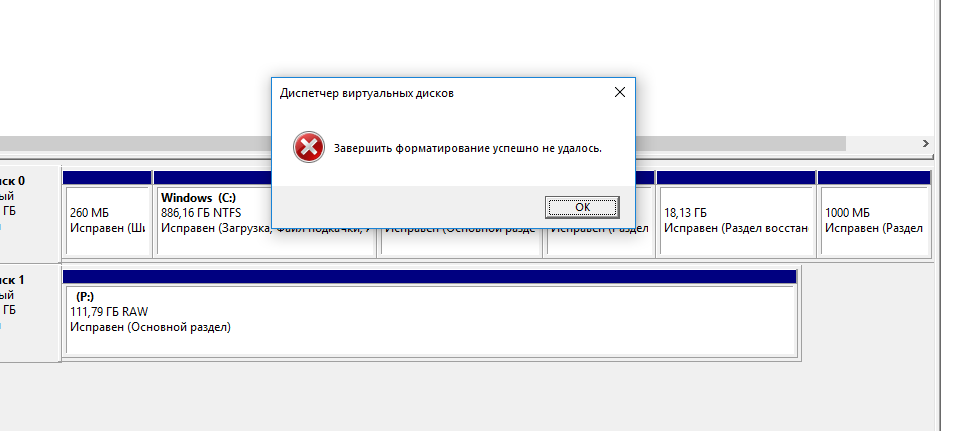

Здравствуйте, поставил в ноутбук ССД(SanDisk Plus 120gb) вместо дисковода, он в биосе отображается, но в "моем компьютере" его нет, зашел в раздел управление дисками, инициализировал его со стилем "Основная загрузочная запись(MBR-Master Boot Record), в "моем компьютере" он снова не появился, далее нажал ПКМ и тыкнул на "Преобразовать в GPT-диск" и в "моем компьютере" он снова не появился, плюсом не могу его преобразовать обратно в динамический диск, пишет что недостаточно свободного места, вобщем наломал дров, как вернуть все в исходное состояние, (ноутбук lenovo B50-45)
Регистрация: 22.12.2012
Инициализировать мало, нужно ещё создать том.
Регистрация: 04.11.2017
создал том, вот что получилось:
p.s: пробовал форматировать, он не форматируется, пишет что-то на подобии: не удалось успешно завершить форматирование.

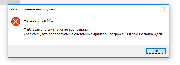

Комментарий к файлу: Ааа ЕЩЕ, при создании тома, выдает такую ошибку:
Снимок6.PNG [ 22.5 КБ | Просмотров: 3004 ]

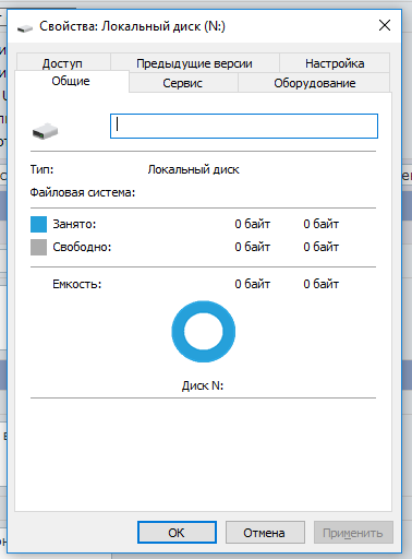

Комментарий к файлу: открываю свойства, там абсолютно ничего
Снимок4.PNG [ 15.48 КБ | Просмотров: 3012 ]
Комментарий к файлу: пытаюсь его открыть, пишет вот что
Снимок3.PNG [ 8.58 КБ | Просмотров: 3012 ]

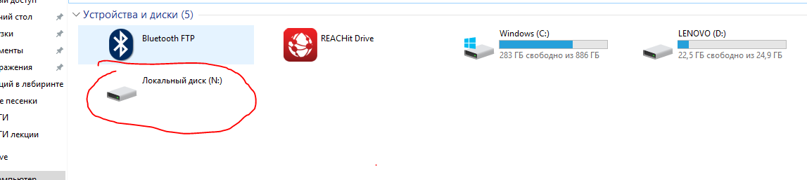

Комментарий к файлу: захожу в мой компьютер, и он выглядит так:
Снимок2.PNG [ 20.1 КБ | Просмотров: 3012 ]
Ох и наломали дров, проще сделать Secure Erase, можно попробовать очистить диск через Diskpart и создать всё заново.
да, я очищал диск, и пересоздавал том, выбираю файловую систему NTFS, но в процессе создания тома, в конце форматирования, выдает ошибку- "не удалось успешно завершить форматирование", и диск остается в файловой системе RAW, я думаю из-за этого он не принимается виндой, установил программу для управления диском, от официального разработчика, ничего полезного там нет, драйвер к диску не нашел.
p.s: стоит виндовс 10
Регистрация: 19.06.2015
черным по белому написано что нужно сделать Secure Erase в DOS среде, можно затереть например HDDERASE, или в Linux на консоли, там вообще есть команды до сброса на заводские
