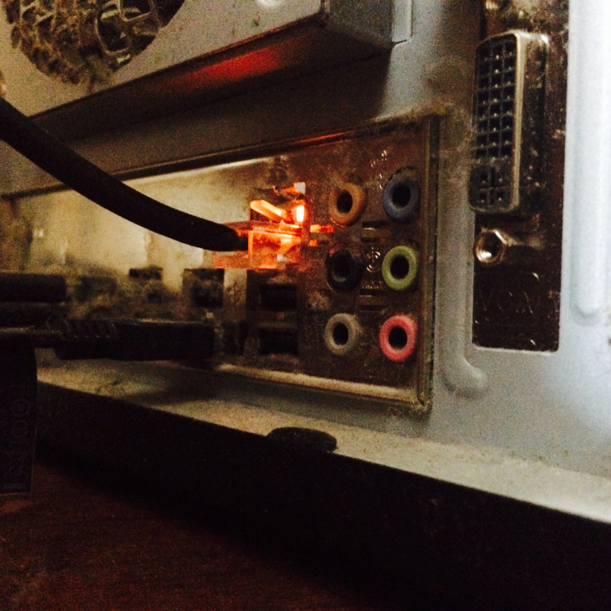

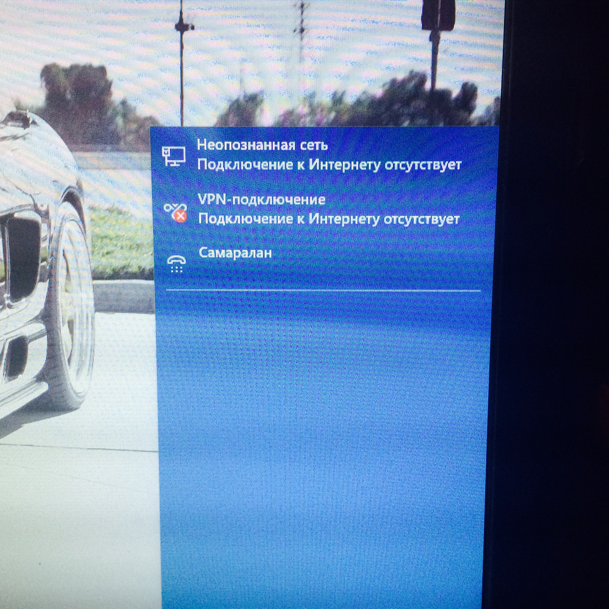

После это хард я отсоеденил, загрузил комп и хлоп начала мегать оранжевым сетевуха, в интернет не заходит, я всё перепробывал в сеть она не выходит, пробовал вставлять в неё разные кабели, она их не видит, в винде пишет: кабель перебит, вставьте хороший кабель, но кабель полностью рабочий, к тому же я пробовал вставлять ещё один рабочий кабель, та-же проблема, вставлял кабели как напрямую в сетевуху, так и через роутер, всё одно и то-же... В биосе я всё уже посмотрел там всё отлично, да и темболее в биосе ничего не менялось... Я бы мог предположить что этот полуживой хард который я проверял спалил мне южный мост, но ведь там сидят и все usb входы, а они работают, да и вообще работает всё кроме сетевой карты, да и если бы карта погорела, то она бы не определялась, а на неё дрова встают! Комп её видит, но это ничего не даёт, интернет всё равно не работает... Причём на сетевухе мигают обе лампочти одна мигает оранжевым, другаю зелёным. Может кто поможет?
image.jpg [ 988.93 КБ | Просмотров: 819 ]
image.jpg [ 1.85 МБ | Просмотров: 819 ]

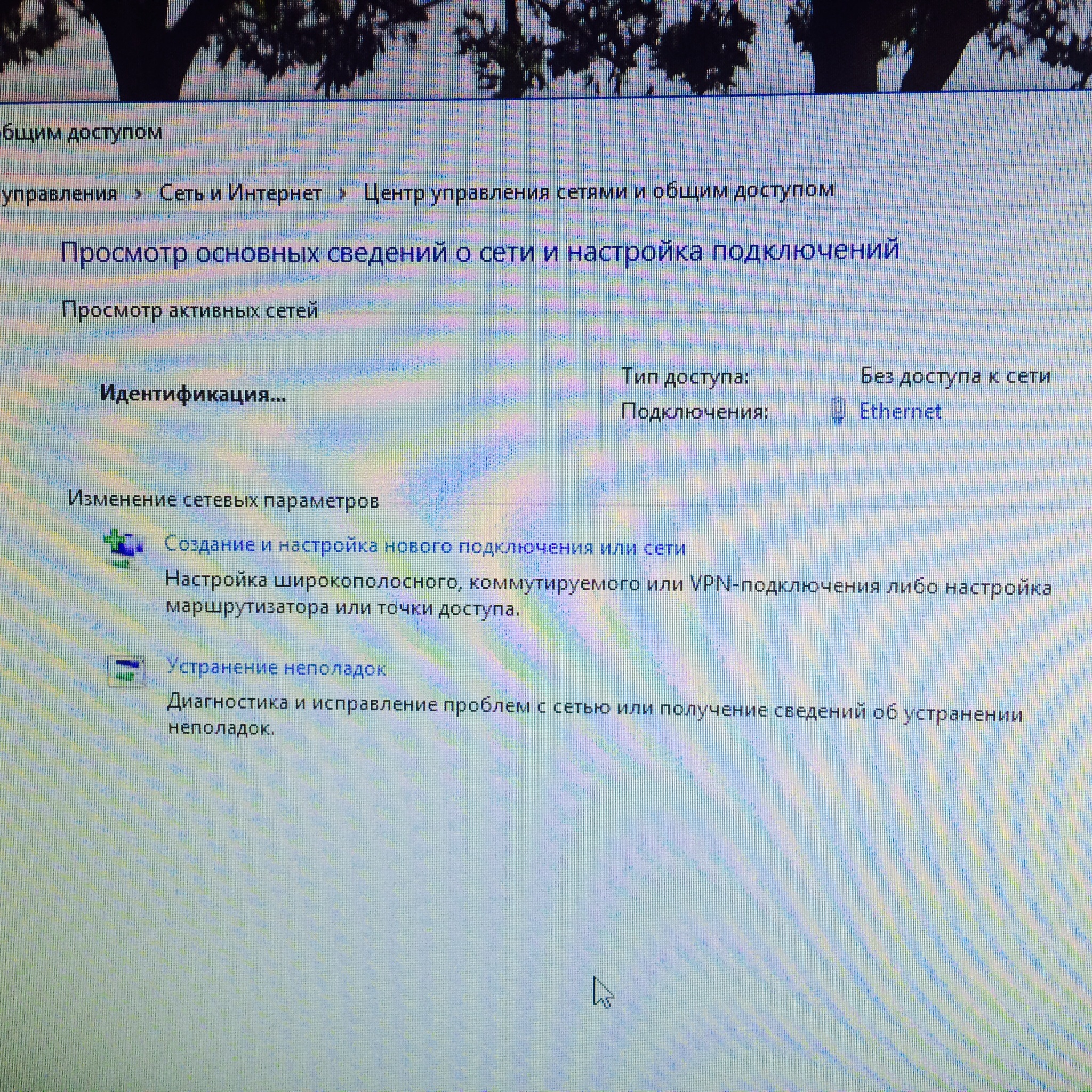

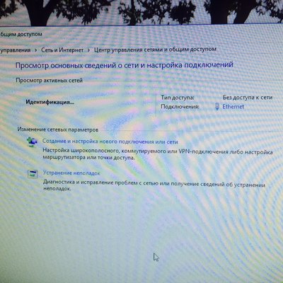

R63freeman вижу хлопья пыли :) продуй разъем, посмотри коннектор на наличие окислов контактов. может статикой убил контроллер сетевухи. и покажи скрин из Панель управления\Сеть и Интернет\Сетевые подключения, тк "Неопознанная сеть" говорит о том, что подключение есть. Мб роутер адрес дать не может.

image.jpg [ 2.24 МБ | Просмотров: 806 ]
