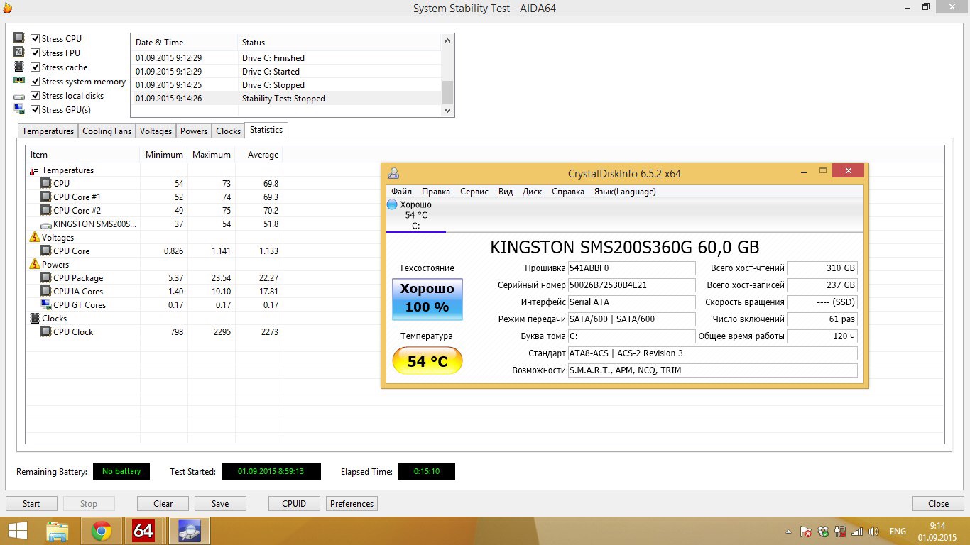

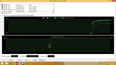

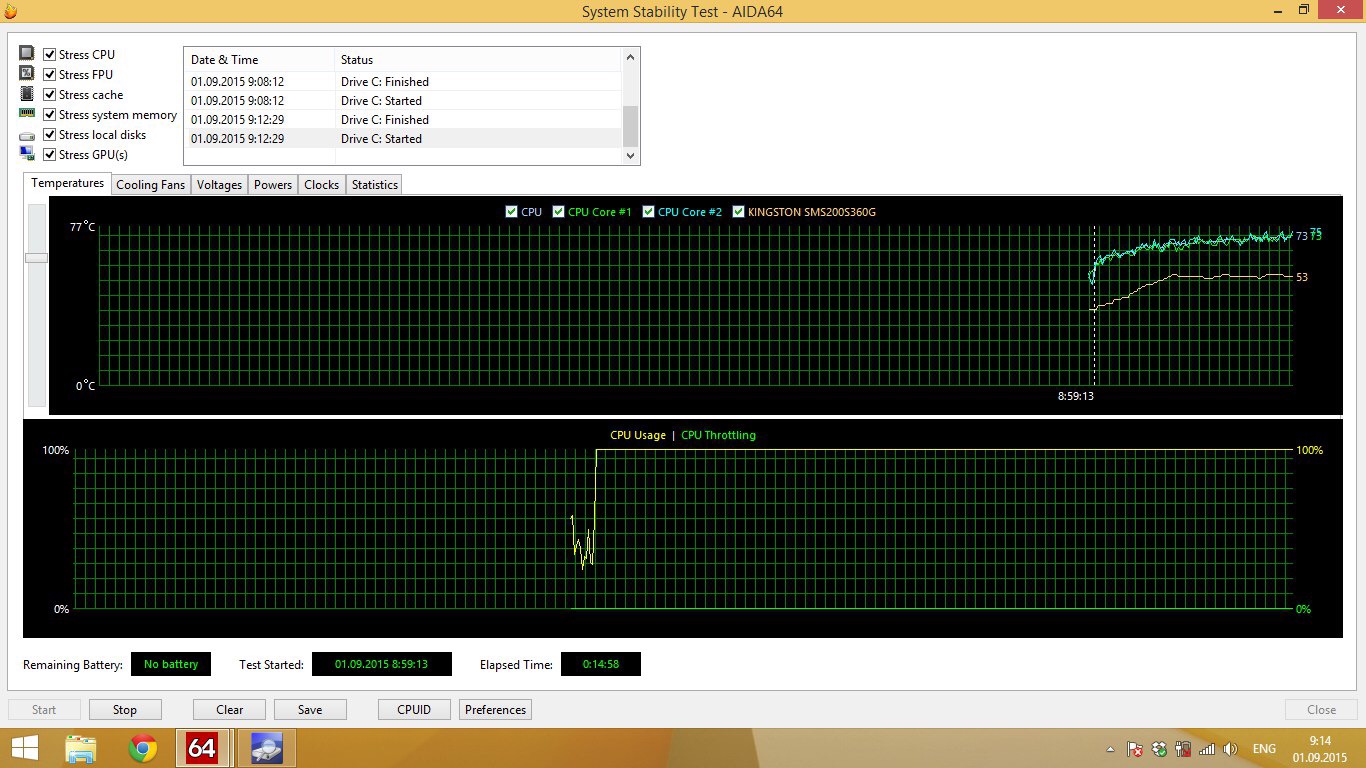

Все равно надо смотреть на температуру при нагрузке на проц и с закрытой крышкой. В аиде есть тест стабильности системы и ей нагрузить, во время нагрузки и смотреть температуру.
Регистрация: 10.10.2010
Добавлено спустя 1 час 2 минуты 17 секунд:
memtest гонял пол часа без ошибок
image.jpeg [ 228.24 КБ | Просмотров: 1981 ]
image.jpeg [ 289.01 КБ | Просмотров: 1981 ]
Регистрация: 22.12.2012
Время не имеет значения, нужно количество прогонов. Температура в норме, правда не стоит тестировать нагрев проца вместе с диском и видео. Ещё с батареей беда.
