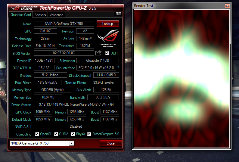

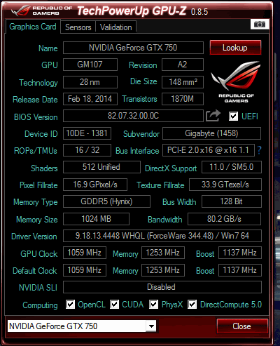

5) C помощью GPU-Z (или любой другой проги для мониторинга) посмотрите, сколько линий PCI-E использует видяха ПОД НАГРУЗКОЙ (в простое х1 - это так и должно быть).

5 При первой возможности сделаю и сразу отпишу.

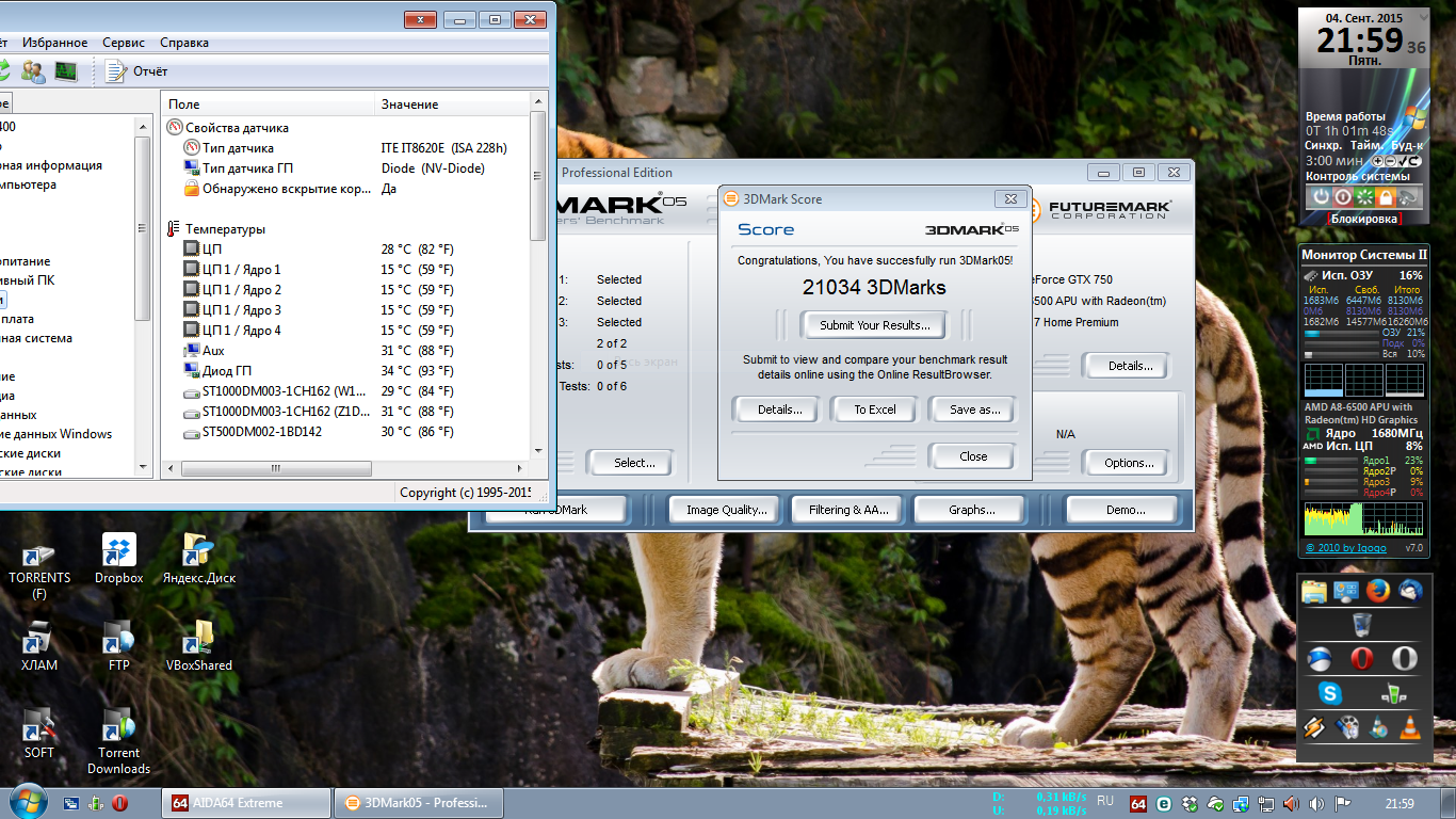

Вобщем я ничего не пойму. Включил комп. В АИДА теперь в СМАРТ показывает все 3 диска. :?:
Запустил 3ДМарк, ну уж не пинайте, какой есть, но для теста мне кажется он более чем. Вроде -норм.
А Винда глючит.
Даже большинство видосов - смотреть явно некомфотно из за кратковременных притормаживаний и как бы замираний.
И тарахтит так же временами - бжжжж. А сейчас спецом ногой жму в системник и никаких левых звуков.
