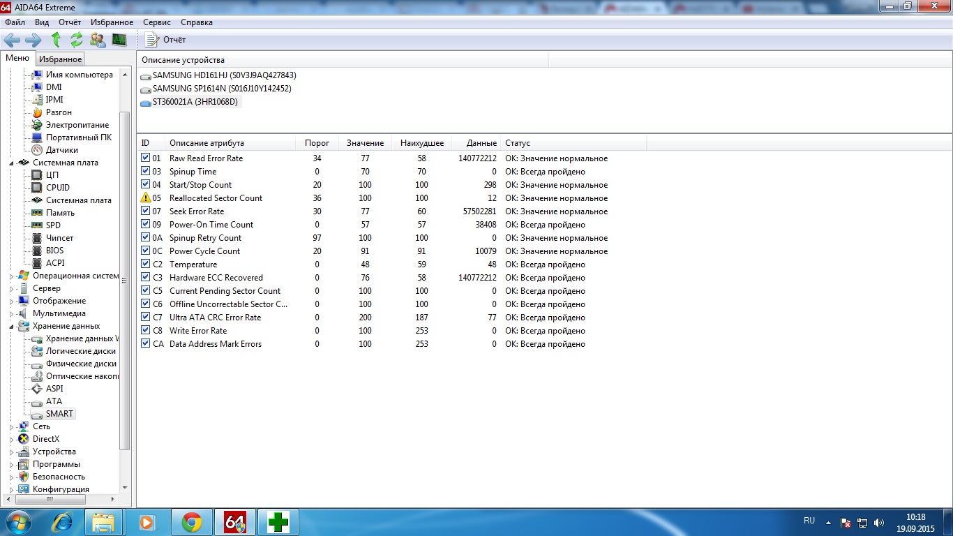

Можно легко посмотреть на его СМАРТ в той же АИДе. Если в СМАРТе сами ничего не понимаете, выложи скрин сюда. Скрин выводится из вкладки слева "Хранение данных", потом верху выбираешь опцию СМАРТ. И свой винт в списке. Скрин снимается ALT + PRNT_SCR,
Последний раз редактировалось Serga01net 19.09.2015 10:14, всего редактировалось 1 раз.
Регистрация: 19.09.2015
Serga01net На всякий случай проверю и HDD. Хуже не будет.
Северный мост не трогал, но как вариант вполне. Когда полезу все ковырять и туда загляну.
Безымянный.jpg [ 246.06 КБ | Просмотров: 79849 ]
Последний раз редактировалось EASeven 19.09.2015 10:20, всего редактировалось 1 раз.
Регистрация: 06.03.2005
Фото: 41
EASeven Давай сюда СМАРТ своего винта.
Ерунда. Для винта, который проработал овер 38 000 часов (09) - 12 замененных секторов (05)- фигня. Нет ни одного проблемного сектора (С5). Зато в его жизни был говеный шлейф (С7) = 77, из-за которого, вероятно, и появились 12 релокейтов (05). (С3) у Сигейтов всегда огромные, и всегда- ни о чем.
Интересно, что у него (0С) = 10079 намного больше, чем (04) = 298. Они должны быть приблизительно равными, ну или сопоставимыми хотя бы. Откуда ты откопал этот винт?
