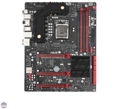

AR2R откройте мануал к материнской плате и там есть табличка с распределением слотов подключения.
Таблица из мануала к материнской плате
Исходя из таблички, для подключения звуковой карты Вам доступен только PCIE_x1_2. И судя по схеме, которая в мануале на странице выше, это у Вас третий слот.
Насколько я знаю не должно быть общих (shared) IRQ для функционирования устройств. В Вашем случае, если судить по таблице, вариант A и B уже заняты и остается для звука только D.

Титаны в первом и втором PCI-E x16. Из-за кулера и видеокарт свободным остается только средний PCI-E x1. Просто выбора нет

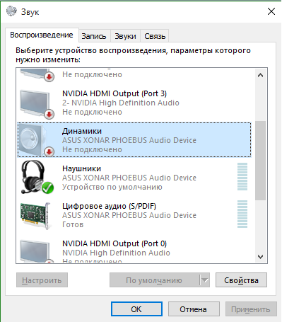

Теперь появилась другая проблема. Поставил звуковуху, подключил наушники, предварительно отключив встроенку, поставил дрова(к сожалению на windows 10 только beta 4.24). Tiamat 7.1 опознается как обычные наушники(хотя должны определяться как динамики). На пульте 7.1 включил, толку нет

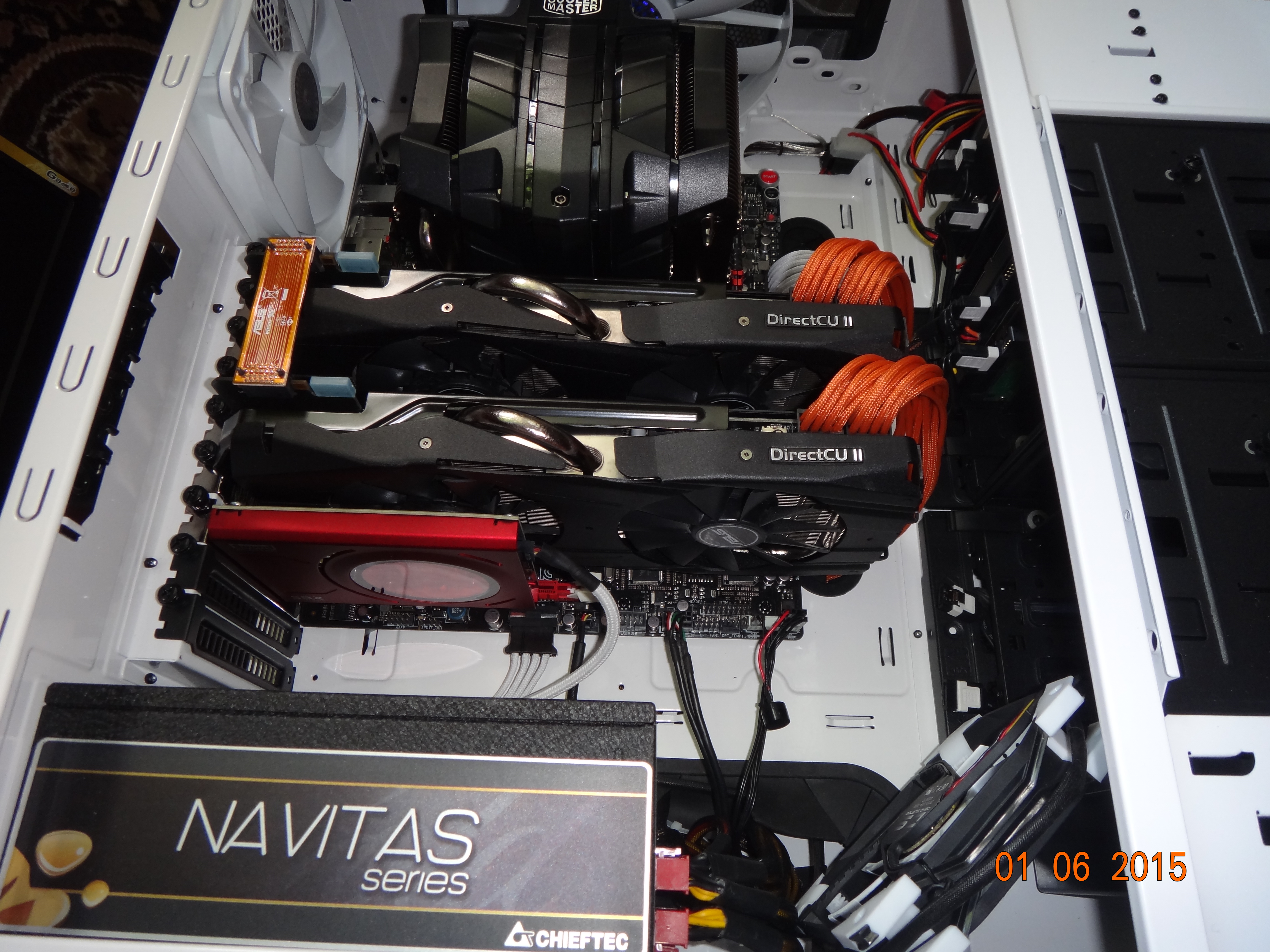

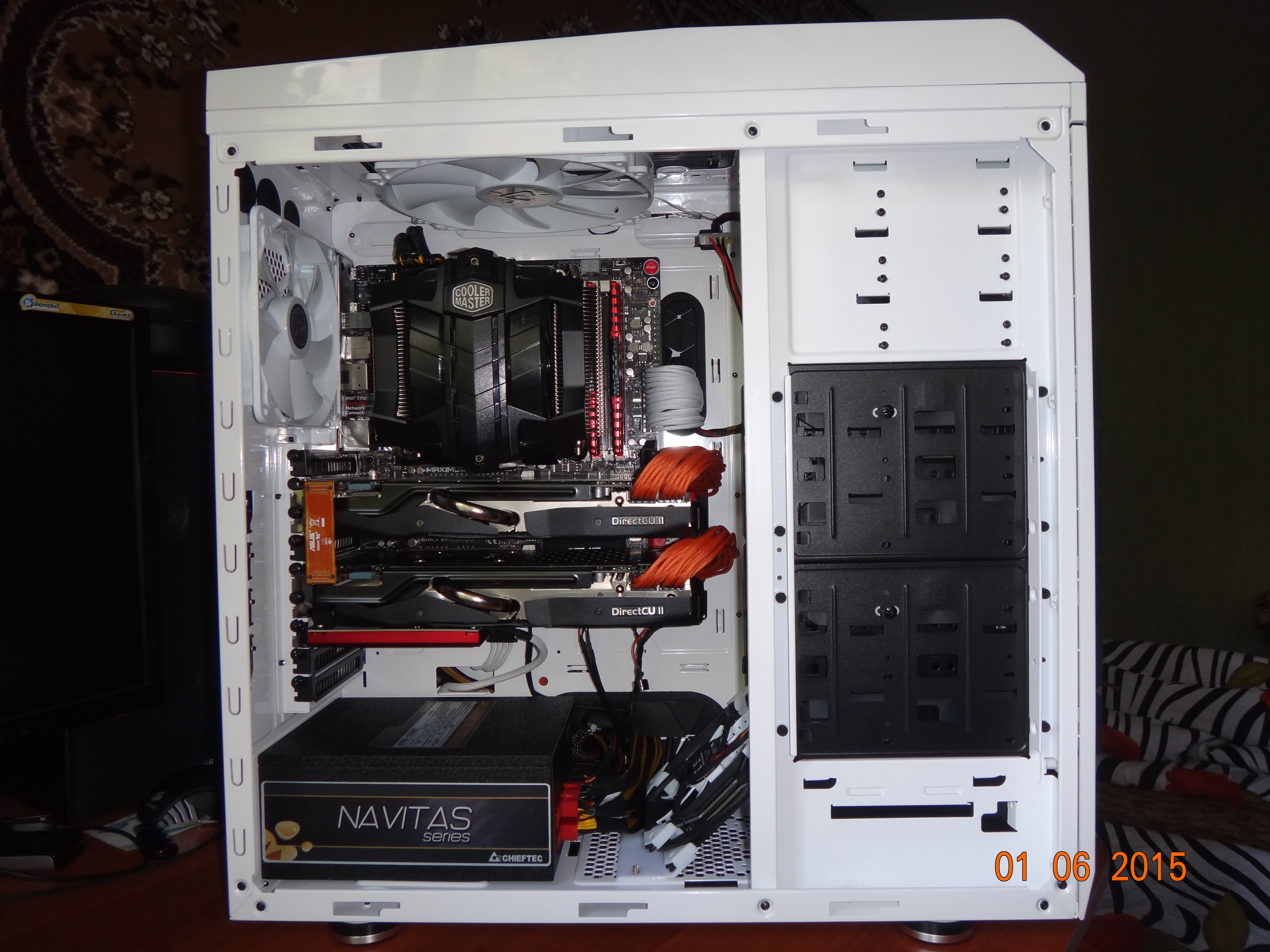

Послушай дружище, у нас с тобой очень похожие платы, только у тебя более новая. Не пойму, почему куллер так стоит, у меня все поместилось, первая карта в первом слоте, вторая во втором, а в третий я поставил звуковуху, чтобы карты лучше охлаждались. Все прекрасно работает.

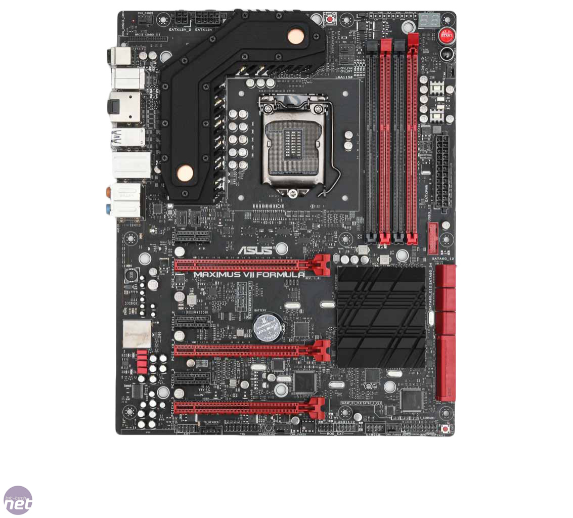

"Все три полноразмерных слота (красного цвета) берут свое начало от процессора, и в случае с использованием ЦП Ivy Bridge обладают поддержкой стандарта PCI-E 3.0. Так как от процессора идет только шестнадцать линий PCI Express, то для реализации сразу трех слотов используются микросхемы-свитчи ASMedia ASM1480.
Благодаря им процессорные линии могут делиться по схемам 16+0+0, 8+8+0 или 8+4+4. При этом, нижний слот - «хитрый», если верить руководству пользователя, то при конфигурациях с одной или двумя видеокартами пустующий третий слот может работать как PCI-E 2.0 X1. Видимо, именно из-за этого микросхем-свитчей не шесть, а семь, и к нижнему слоту подведены PCI-E линии как от процессора, так и от Z77.
Поскольку Maximus V Formula относится к верхнему ценовому диапазону, и увешена всякого рода контроллерами, то материнская плата испытывает острую нехватку линий PCI-E 2.0, идущих от набора системной логики. Для решения проблемы используется контроллер PLX PEX8608" - взято вот отсюда: http://www.overclockers.ru/lab/48985/Ob ... rmula.html
Я в подробности не вникал, но может тебе эта инфа поможет, всеж-таки у тебя плата более новая. Вот картинка:
12.JPG [ 3.02 МБ | Просмотров: 2743 ]
14.JPG [ 3.35 МБ | Просмотров: 2754 ]

Спасибо, сведения интересные. Звуковуху все-таки подключил промеж титанов, все заработало, изменений в температуре видеокарт вообще нет. Другой вопрос появился. Гарнитура Razer Tiamat 7.1 распознается как обычные нашуники, а должны как динамики. Дрова под звуковуху в бете, может из-за них. Одна головная боль.
P.S. А что с моим кулером не так? Он перекрывает только верхний x1 слот, место между первым титаном и кулером есть. Однослотовая x1 PCI-E карта не поместится из-за занятого верхнего x16 слота и тепловых трубок кулера, это да. Но так и должно быть
Извини, просто на твоем снимке не видно третьего слота PCI-E x16, поэтому не правильно подумал. Просто хотел тебе предложить воткнуть звуковуху в третий слот PCI-E x16 как у меня, тогда картам попросторнее. Насчет Razer Tiamat 7.1, блин, наушники круть - не сталкивался, поэтому врать не буду, видимо тебе правда лучше новых дров подождать, а пока пусть будет как есть, не парься. У себя гляну как мои определяются, если что напишу. А кабели я просто в оплетку одел, хотелось больше эстетики :-)

Оказалось, что джек от наушников(зеленый) я воткнул в HP out, а надо было в Line in. :lol: Подключил и всё заиграло.
А мне пришлось набор от cablemod заказывать, так как в свои чудесные блоки питания корсар кладет ерунду какую-то. Всем спасиботза ответы, проблема решена
