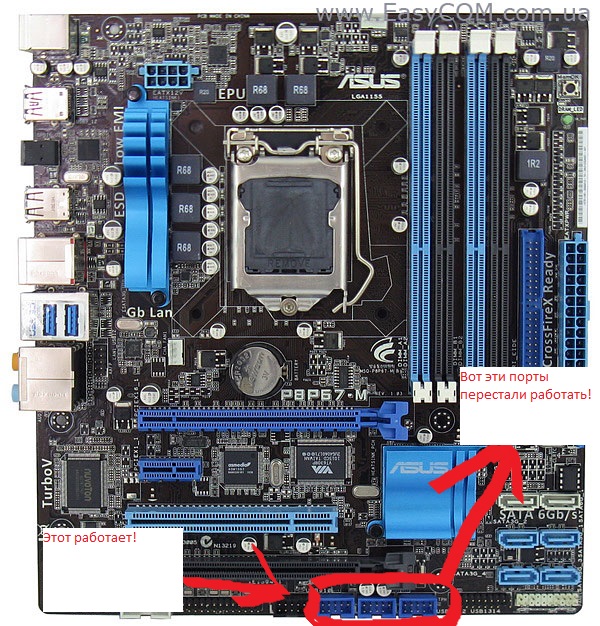

Вот такая ситуация произошла, купил новый корпусы собрал компьютер по новой, делал это не первый раз, старался все делать очень аккуратно, то что передние порты не работают и звук(полностью и задний и передний звук, но задние usb порты работают) заметил не сразу. Все, кроме этой проблемы в порядке. И тут сразу две проблемы возникло, прошу помощи!
P.S.На картинке показано как выглядит, и какие порты не работают.
Комментарий к файлу: Схема того что не работает.

так что не работает?
словами опиши, а то твоя картинка куда стрелка показывает все загораживает

Не работает звук ПОЛНОСТЬЮ! и 3 ВНУТРЕННИХ USB порта (9 PIN, синие на картинке)

Чёрный разъём это не USB a IEEE 1394 хотя колодки подводимые к ним одинаковы но другой набор проводов. Отключите колодку подходящую к чёрному 9 контактному разъёму.
Правильно ли соблюли шину данных USB DATA+ DATA-

ОГРОМНОЕ СПАСИБО USB ЗАРАБОТАЛИ! осталось лишь со звуком разобраться

Обычно в USB разъём подходит колодка в которой уже правильно установлены провода питания и шины данных, но встречается что приходится каждый из 4-х проводков на концах которых имеется одинарный штекер подключать в разъём соблюдая +5 вольт DATA+ DATA- и сам -, если +5 вольт и - подключают правильно то DATA+ DATA- могут подключить неверно, в таком случае на имеющимся одинарном штекере высечено белым какой штекер какому сигналу соответствует.

Для звука существует разъём располагающийся на материнской плате около звуковых выходов и LAN разъёма с аббревиатурой AAPF

Относительно звука. Посмотрите на штекере звука от корпуса, что написано (ac97 или hd audio) и проверьте правильно ли он воткнут на плате. Ну и в биосе выставите, чтобы соответствовало ac97 или hd audio.
