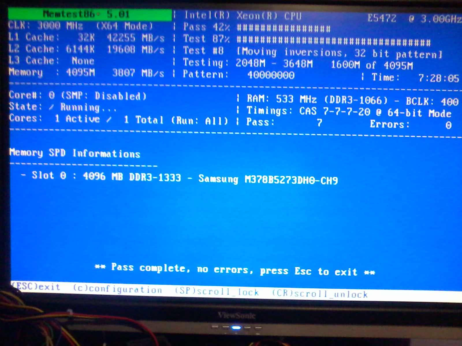

Объясните, почему все тесты ОЗУ проходит, а из под ОС Вин такие проблемы? вот как так и нафига тогда тесты?
Регистрация: 06.03.2005
Фото: 41
Тесты в режиме 16 битного ДОСа? Или такие же тесты ДО загрузки 64-битной Винды? Ты так тестировал память?
(кстати, о птичках, а в каком режиме работал Мемтест- 16, 32 или 64 бита? Обращал внимание? Там сверху должно было быть написано - CLK: XXXX MHz (X64 Mode))
Это надо спросить у твоего камня- почему он не может нормально работать с памятью в режиме 64 бит?
Поставь камень, который реально поддерживается материнкой (ты грозился пенек поставить) и посмотрим, что изменится. Если все опять такое же- виновата память. Если все станет нормально- виноват твой Хеон.
Регистрация: 11.10.2015
Хороший вопрос какая битность, проверял memtest86_5.1, фотка во вложении. Так же проверял встроенной в винду проверкой оперативки. В обоих случаях все ОК, а вот стоит запустить MemTest 4.1 из по ОС, сразу кучу ошибок находит.
Фото0103.jpg [ 592.58 КБ | Просмотров: 4779 ]
Фото: 41
Ну написано же- х64 (это у версии 5.1). (Хотя, это нифига ни о чем не говорит. Там может быть банально, "сколько хочешьбитрежим :)).
А почему из ОС запускаешь старую версию (4.1)?
Когда на пеньке проверишь?
Это другой memtest, вот отсюда _http://hcidesign.com/memtest/download.html
А вот камень вечером поменяю.
