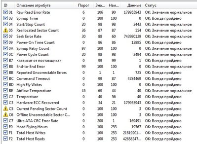

в общем, привезли мне этот комп
вытащил винт, подключил к своему ПК, снял смарт
вот такая картинка получилась:
Без имени20151013155101.jpg [ 158.48 КБ | Просмотров: 1313 ]
какие будут мнения?
кстати, винт - Seagate Barracuda 7200.12 ST3500413AS

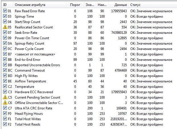

а можно скрин смарта в проге AIDA64
Регистрация: 04.11.2011
Безымянный_cr.jpg [ 144.16 КБ | Просмотров: 1273 ]

ttiot
уже 554 переназначенных сектора... советую пойти за новым хардом...

У тебя неисправен контролер на винте или на матери. Параметр C7 запредельный. И много релокейтов и кандидатов. Но это может быть следствием первого.
Вот в этой теме тебе разжуют. Помощь в решении проблем с винчестерами. Полезная информация на 1-ой стр.

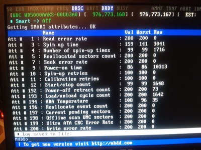

Добавлено спустя 2 часа 51 минуту 21 секунду:
камрады, похоже, действительно, винт хочет попрощаться
на барахолке предлагают такой - Western Digital Caviar Blue 500GB 7200rpm 16MB WD5000AAKS 3.5 SATA II
б/у, 1700 р
вот смарт
20150903_221433.jpg [ 351.02 КБ | Просмотров: 1223 ]
как считаете, стоит он того?

Смарт в порядке. А так дело хозяйское. Я например Блек чуть постарше за 1500 продать не могу. :oops:

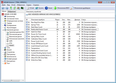

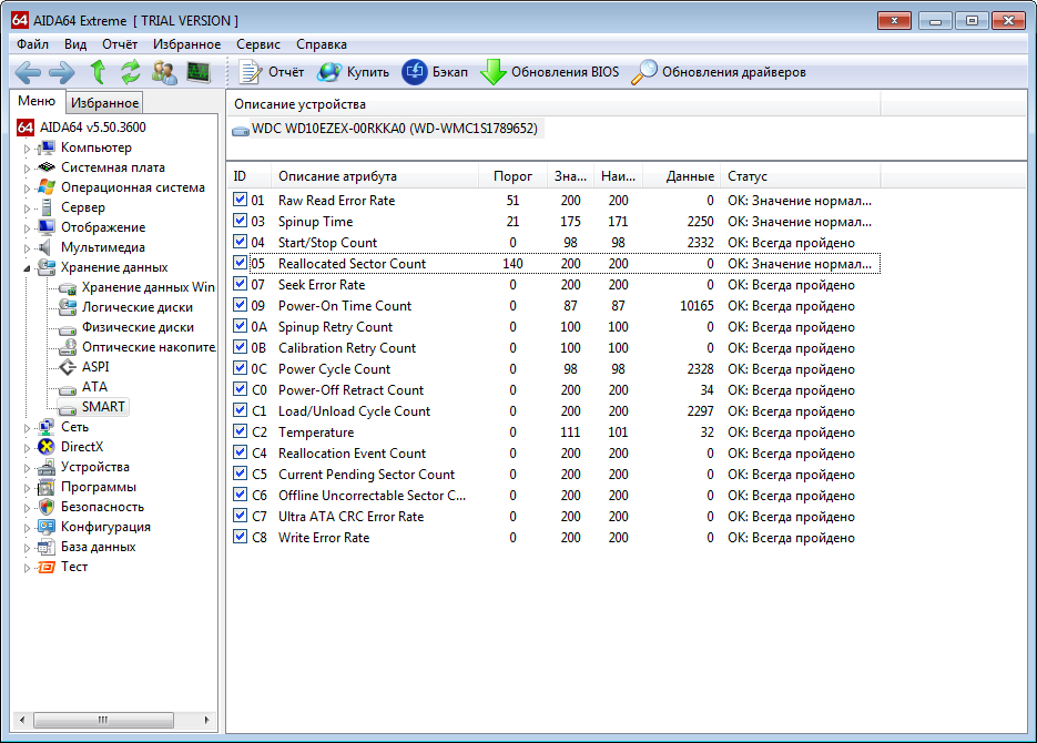

Godlike66 подскажите, а как вы определили проблему с ЖД ?
вот сейчас скачал АИДУ с сайта, запустил, зашёл в SMART и так вот такие результаты:
как думаете, с моим ЖД всё в порядке ? Или есть какие-то недочёты ?
2015-10-13_213734.jpg [ 506.51 КБ | Просмотров: 1212 ]
с этим всё нормально.
смарт прекрасный)
