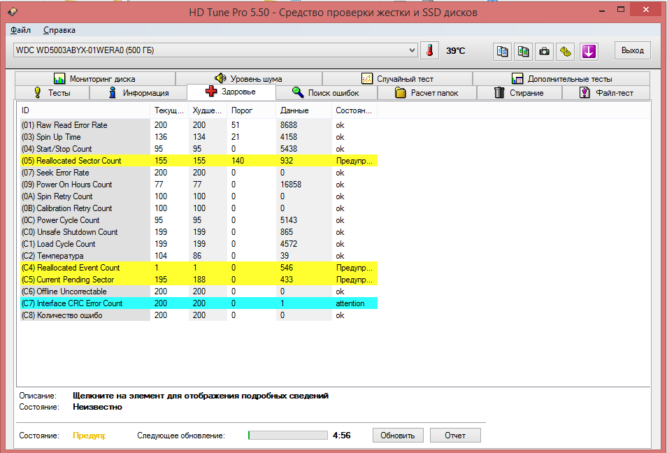

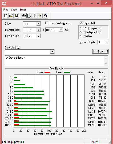

Недавно появилась проблема очень сильно упала скорость записи харда wd5003abyx. Скорость чтения не изменилась совсем. Как была до 130 так и осталась.Если верить винде и биосу работает хард в режиме udma6 всегда.
смарт.png [ 46.98 КБ | Просмотров: 2050 ]
атто.png [ 19.07 КБ | Просмотров: 2050 ]

Вы же сами видите, что винту приходит кирдык. Если есть важные данные на нем, их необходимо слить.
Можно попробовать из под DOS Викторией пройти тест с опцией remap, если не поможет - там же посекторное
стирание винта erase. Соответственно данные с этого винта д.б. убраны, иначе они уничтожатся.
Не поможет. :D
Можно даже не пытаться. Вперед, вперед, за новым винтом и срочно сливать важные данные. Винт скоро не только писать, но и читать станет с проблемами.
"Кирдык" ему уже давно пришел.
Всякие телодвижения с винтом (Виктория и прочее дерьмо, в ожидании чуда) немедленно прекратить, если на винте есть важные данные. Срочно сливать. Потом делайте с ним, что хотите. Можете сразу разобрать и ознакомиться с внутренним устройством винта (очень познавательно :D ), у него очень блестящий блин - зеркало будет с дыркой посередине. На стенку можно повесить...

Ты разницу улавливаешь между "200 релокейтов за 12 лет" и 500 - за неделю? И еще столько же вот-вот загнутся, а пока активно парят моск? Да, это может быть сосредоточено где-то на 40-80 ГБ в начале или середине харда. Но исключение этого места ничего не даст, потому что СМАРТ учитывает всю поверхность. Пока число релокейтов не превысило предел, терпеть можно.
У чела же диск обваливается на глазах. Еще немного и СМАРТ объявит себя BAD - знаешь, что это означает? Неважно, что контроль СМАРТ отключен при POST, Винда будет напоминать тебе при каждом удобном случае (обращении к этому харду), что пора спасать инфу, и ты замучаешься ее слушать (а заткнуть уже не сможешь :)). В конце концов, работать с ним станет совсем невозможно по причине его глубочайшей задумчивости. И хард будет выкинут из системника на помойку.
Я наблюдал подобную ситуацию, когда двухлетний винт WD5000AAKS "осыпался" буквально за неделю. Что-то удалось слить с него, что-то нет. Два Сигейта (ST3500320AS) по 500 ГБ сдохли на торрентах 24/7 (а совсем не от "мухи СС", как им накаркивали все, кому не лень :D ). Первый из-за механики, на 12 тысяче часов работы, второй- по выслуге лет (отработал 55 тыс часов), плохо определяется и появились релокейты, но он еще жив, только периодически парит моск. Хард для экспериментов.
Дорого становится раздавать торренты- вот я о чем.
И да, есть Самс 500 ГБ, у которого пришлось укоротить партицию на 5 ГБ от начала, где поверхность оказалась дерьмовой. И он работает уже 5 или 6 лет. Только теперь он уже не системный, поэтому всем наплевать на состояние его "начала".
У меня появилось почти 2000 Current Pending Sector Count за скажем так минуту, тоесть их небыло, а потом бац. Потом они перешли в 2000 Uncorrectable Sector Count тоже в течении часа примерно, потом исчезли все Current Pending Sector Count и остались некорректируемые 2000 штук. Последнее кстати случилось поле того как я диск в мобил рек поставил и он под питанием без работы несколько часов простоял (питание подано было а сата кабель отключен). И вот на новый год, через полгода смарт полностью очистился.
Ты божий дар то с яичницей не путай. Релокейты (атрибут 05) никуда не исчезнут, в отличие от твоих софт-бэдов. Так шта, нефиг тут хрень постить.
