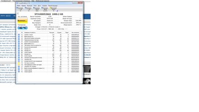

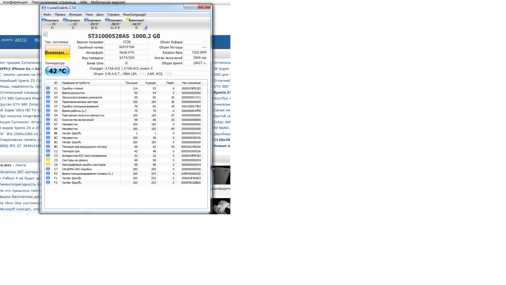

Приветствую. имеется очень старый винт в работе 18,5 тыс часов. трудился без сбоев верой и правдой,,а вчеар прсото отвалился-сначла начал тормозить фильм,потмо завист и потмо просто потерялся системой. сегодян увиделся, через другой сата в другом порте на мамке. заволновался,думал что уже все,но сегодян вот имею такой смарт. может кто чем поможет полечить или на свалку?
Добавлено спустя 1 минуту 38 секунд:
пробовал прогу hdd regenerator-ни одного бэд сектора не найдено

vovchik12345
выложи смарт в проге aida 64.
Какая вам разница, в какой проге СМАРТ? :writer: Он везде одинаковый.
Появилось (откуда ни возьмись) 84 сектора с проблемами. Но релокейтов еще не было. Пусть следит за своим хардом дальше. Мож, сыпаться начнет скоро.
Godlike66 Кстати, на будущее. Чтоб не мучить юзверей повторными требованиями СМАРТа из других прог, научись переводить шестнадцатиричные (НЕХ) значения в привычные нам (которые ты просишь :)) десятичные (DEC). В уме это не каждый сделает, но для того и существует штатный калькулятор винды. Пишешь туда НЕХ значение (на примере его СМАРТа, возьмем атрибут 09 = 47FB и переводишь в десятичные кнопкой DEC. Режим калькулятора- Программист. Получаешь резалт - 18427 (часов работы).

vovchik12345
Смените наконец, программу на по-новей, а то у Вас 2009г.
В CrystalDiskInfo Сервис->Дополнительно->Raw-значения->10 (Decimal).

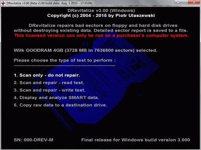

Регистрация: 06.09.2010
Откуда: Самара
Sania. Да, спасибо, ошибся! В Victoria, такой команды - НЕТ, спутал с Drevitalize.
drevitalize v.3.jpg [ 133.8 КБ | Просмотров: 1425 ]
Регистрация: 22.12.2012
То что написано в этой проче чушь. Ремап это и есть перезапись подозрительного сектора, но при перезаписи это и происходит полностью, только при чтении можно поставить режим ремап, перезапись только подозрительных секторов.
