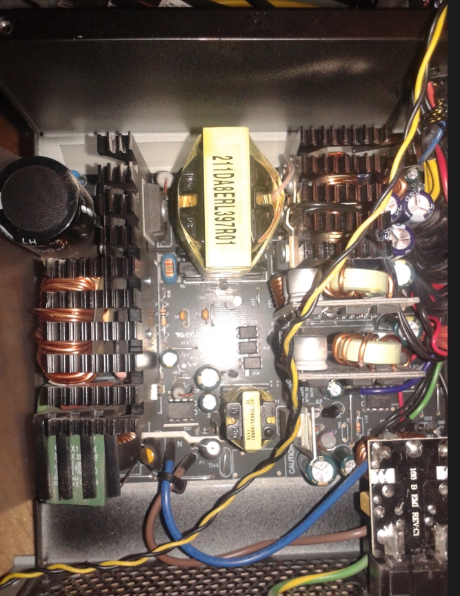

разобрал ,проверил, померил-всё нормально
https://i.gyazo.com/465c0b0a34f488f56d3 ... 814128.jpg
отвалился второй винт он как бе видим но не монтируется

Да, с бп вроде порядок.

БП выглядит продвинутым, хотя это, конечно, не отменяет пухляки, где это ещё возможно...
