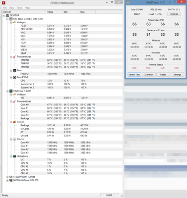

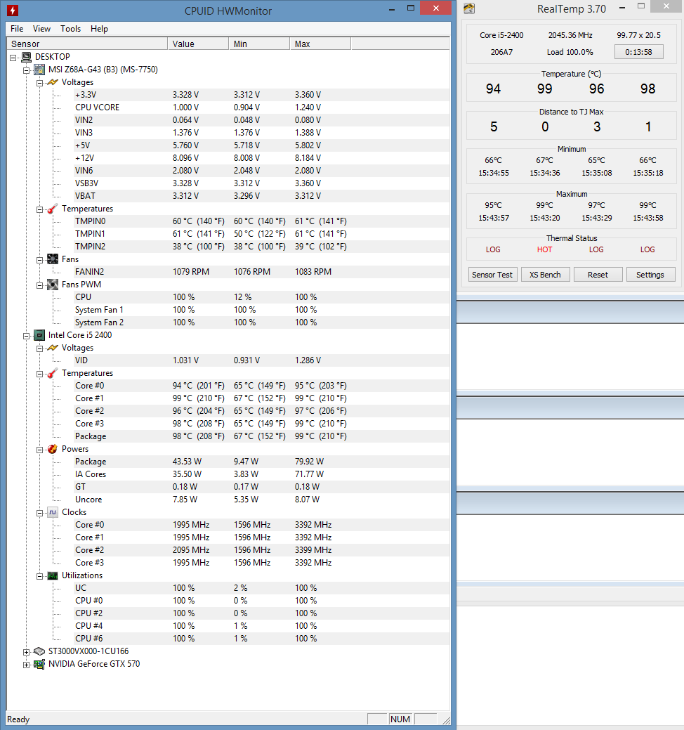

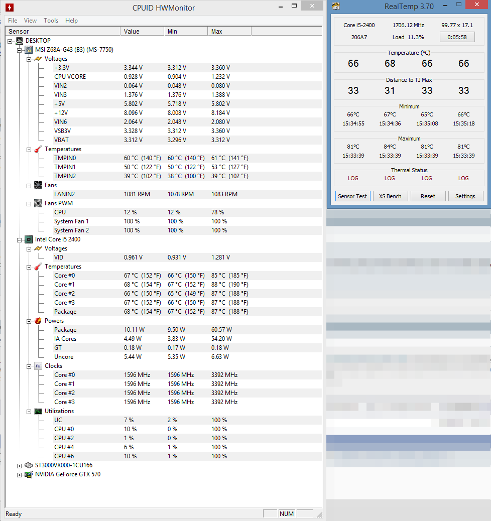

Заметил что перегревается когда в играх стал фпс проседать периодически.
Полностью чистил внутренности от пыли несколько месяцев назад, и менял термопасту.
Открыл корпус чтоб проверить температуру радиатора, оказалось вентилятор на нем перестал работать, но он там маленький, вроде не должно так сильно влиять на охлаждение то что он не крутится, сам по себе радиатор должен отводить тепло хорошо, разве нет? Тем более что довольно близко находится вентилятор на задней крышке корпуса...
Прикрепил скрины с температурами в простое и под нагрузкой.
Процессор i5-2400, мат. плата MSI Z68A-G43 (B3), кулер вот.
Собственно вопрос в том как наладить охлаждение процессора. Есть смысл вентилятор на этом кулере менять или просто кулер г? Как-то уж очень сильно греется процессор.
Поможет ли установка нового кулера за 500-1000р? (подороже нет возможности купить сейчас)
Комментарий к файлу: В простое
простой.png [ 78.86 КБ | Просмотров: 1304 ]
Комментарий к файлу: prime95
prime95.png [ 76.79 КБ | Просмотров: 1304 ]
+ напряжение vcore подобрать минимальное стабильное
Я тоже не очень понимаю сути вопроса. :D
Кулер (между нами говоря - УГ). Даже если у тебя был бы специальный пассивный кулер для камня, они очень малоэффективны. Остановки вентиля нельзя допускать никак. А у тебя обычный IH-4330, таксебешный кулер. Замени ему вентиль и проблема исчезнет. Замена кулера на "что-то в районе 500-1000 р" проблему не решит, но может усугубить.
Даже если ты купишь кулер полностью из меди (полтора-два килограмма весом :lol: ), с кучей трубок, за 10 -12 тыр, это тоже без вентиля будет неэффективно.
Или вопрос в другом? (Тогда- в чем?)

Tomberg писал(а):
Моя логика в том, что в нескольких сентиметрах расположен работающий вентилятор, на задней стенке корпуса, по-моему весьма логично предположить, что он может выдувать тепло выделяемое радиатором на цп...
В случае Вашего кулера этого недостаточно.
Решение проблемы: покупка дешевого вентилятора с PWM и низкой минимальной скоростью (например, Arctic F12 PWM), установка его на кулер. Если это физически сложно сделать (у Zalman есть такие кулеры), можно использовать какой-нибудь кустарное крепление на резинках. Проверить, как получится, можно на одном из корпусных вентиляторов.
Покупать новый кулер не надо, потому что 1) нынешнего после установки вентилятора хватит с огромным запасом 2) нынешний заметно лучше любого кулер за 1000р.
