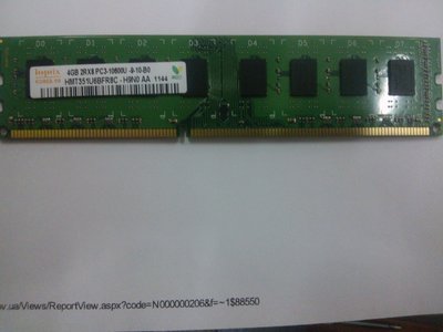

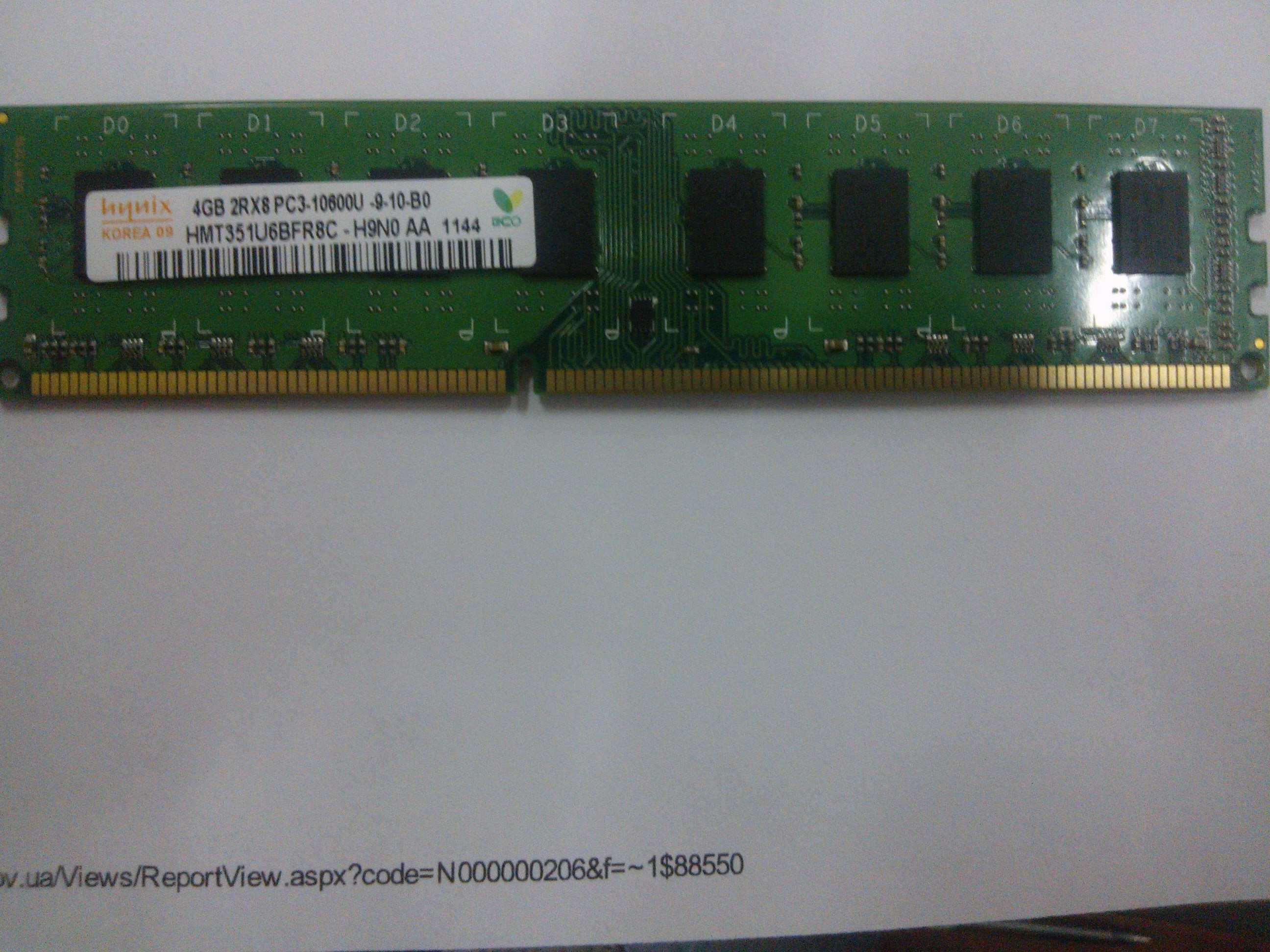

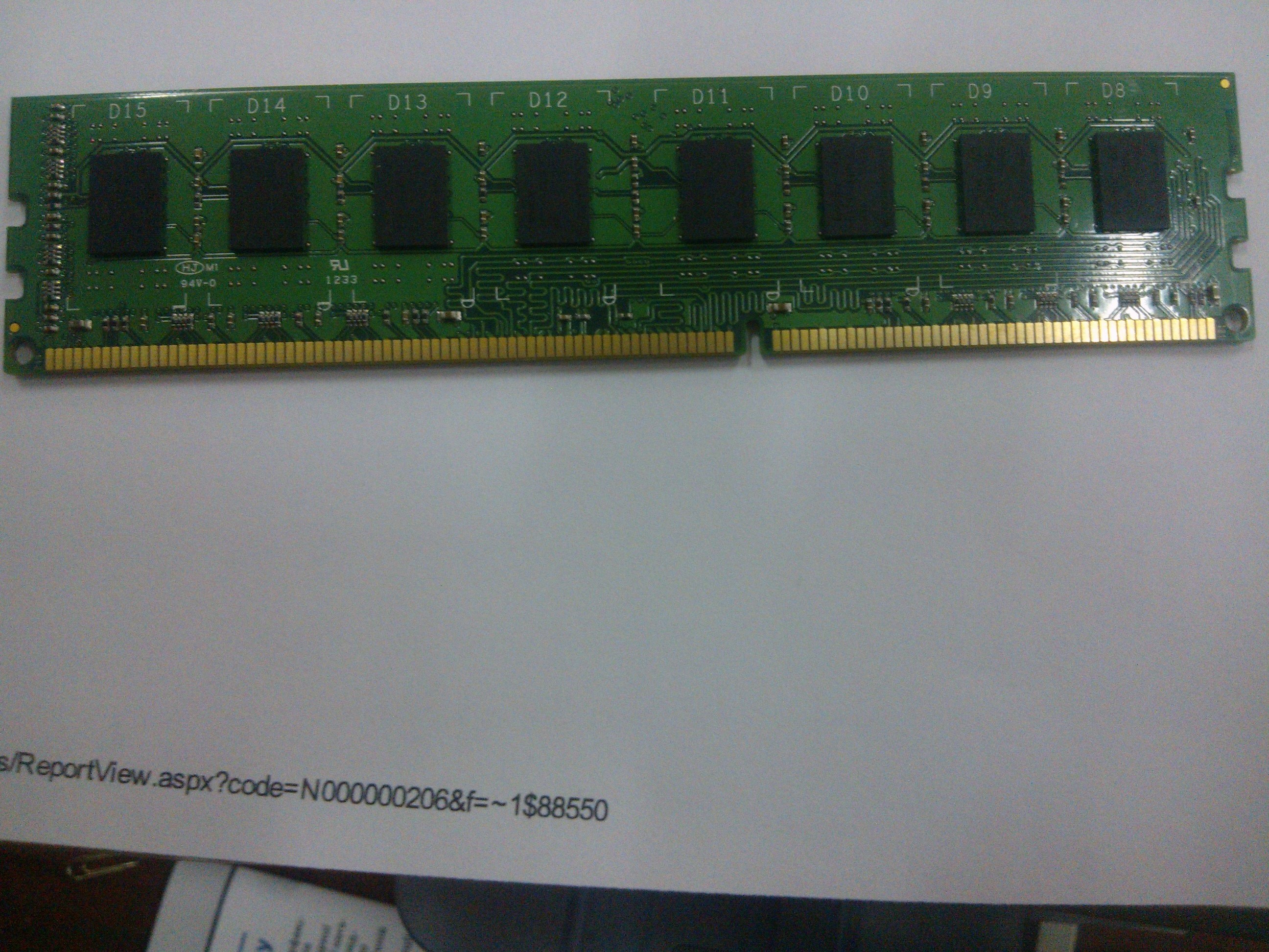

Не выкинул. Принёс на работу, теже самые глюки, что интересно на контактах самой планки образуется желтоватый налёт всего за день работы, как только его стираю резинкой так сразу без проблем работает. Чё с ней могло случиться?
krasnov77
Вы просили фото плашки, пригалаю
WP_000092.jpg [ 1.3 МБ | Просмотров: 1136 ]
WP_000091.jpg [ 1.27 МБ | Просмотров: 1136 ]
