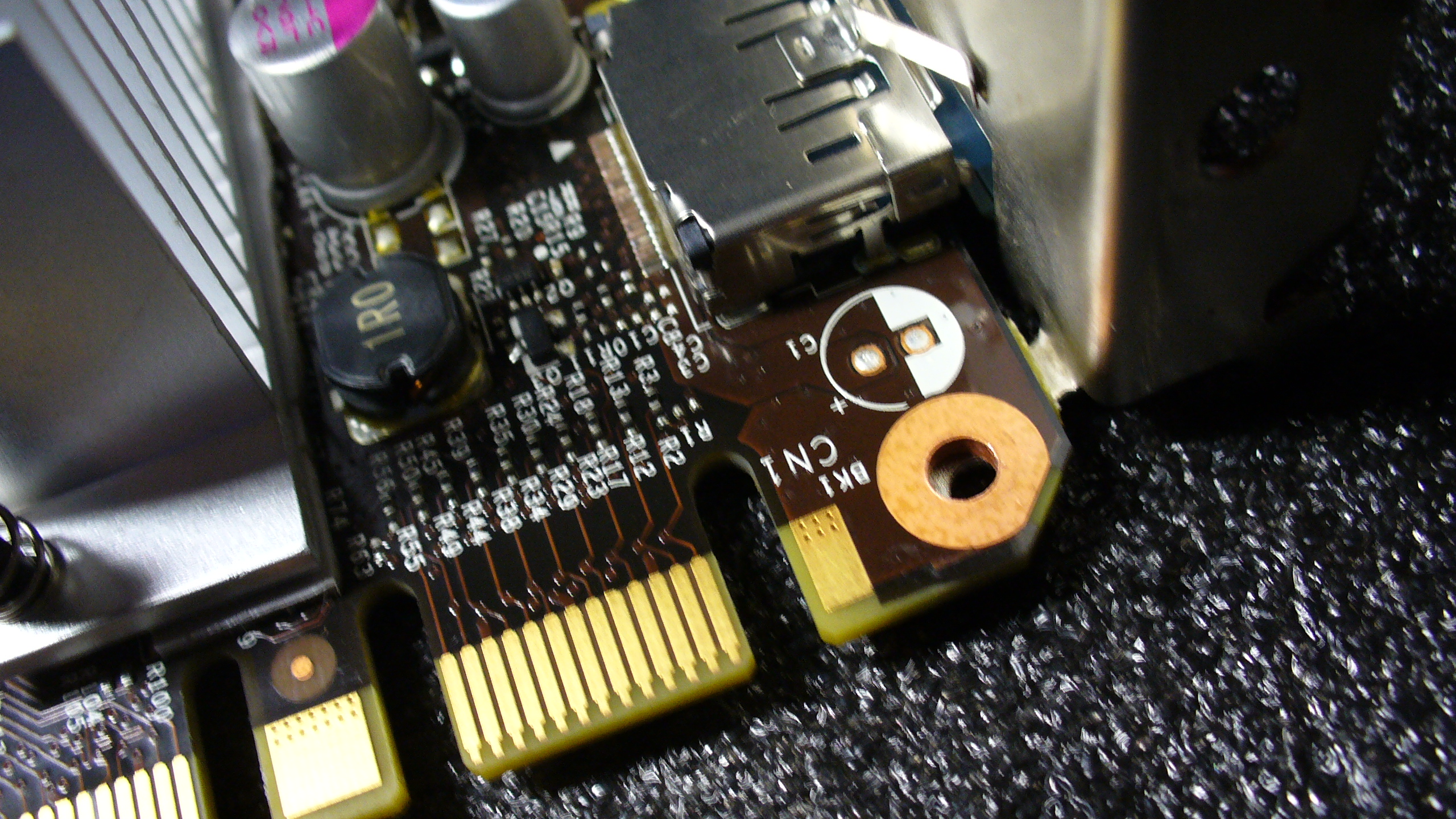

Внешний осмотр не дал особых результатов, кроме не стоявшего конденсатора в углу(по плате видно, что место под него есть), рядом с видеовыходами, но я помню, что его и не было, да и по месту не заметно, что он там стоял. Что может быть с ней и как проверить работоспособность питания через мультиметр?
Комментарий к файлу: Место того конденсатора.
P1060645.JPG [ 1.76 МБ | Просмотров: 7043 ]

Видеокарта иногда включается, видимо не отвал, хотя если я двигал штекер доп питания, значит двигалась вся видеокарта, может один из контактов чипа действительно отпаялся и переодически появляется контакт, но это все догадки..
