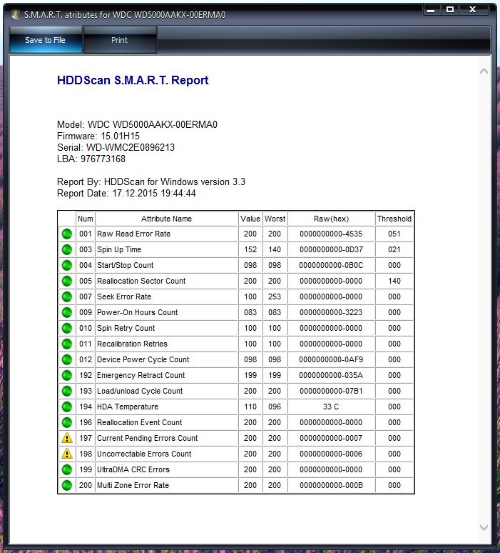

Регистрация: 16.12.2015
Вот он смарт

Да у тебя винт косячит, лечить надо. Может в этом и есть причина зависонов.

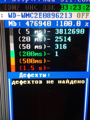

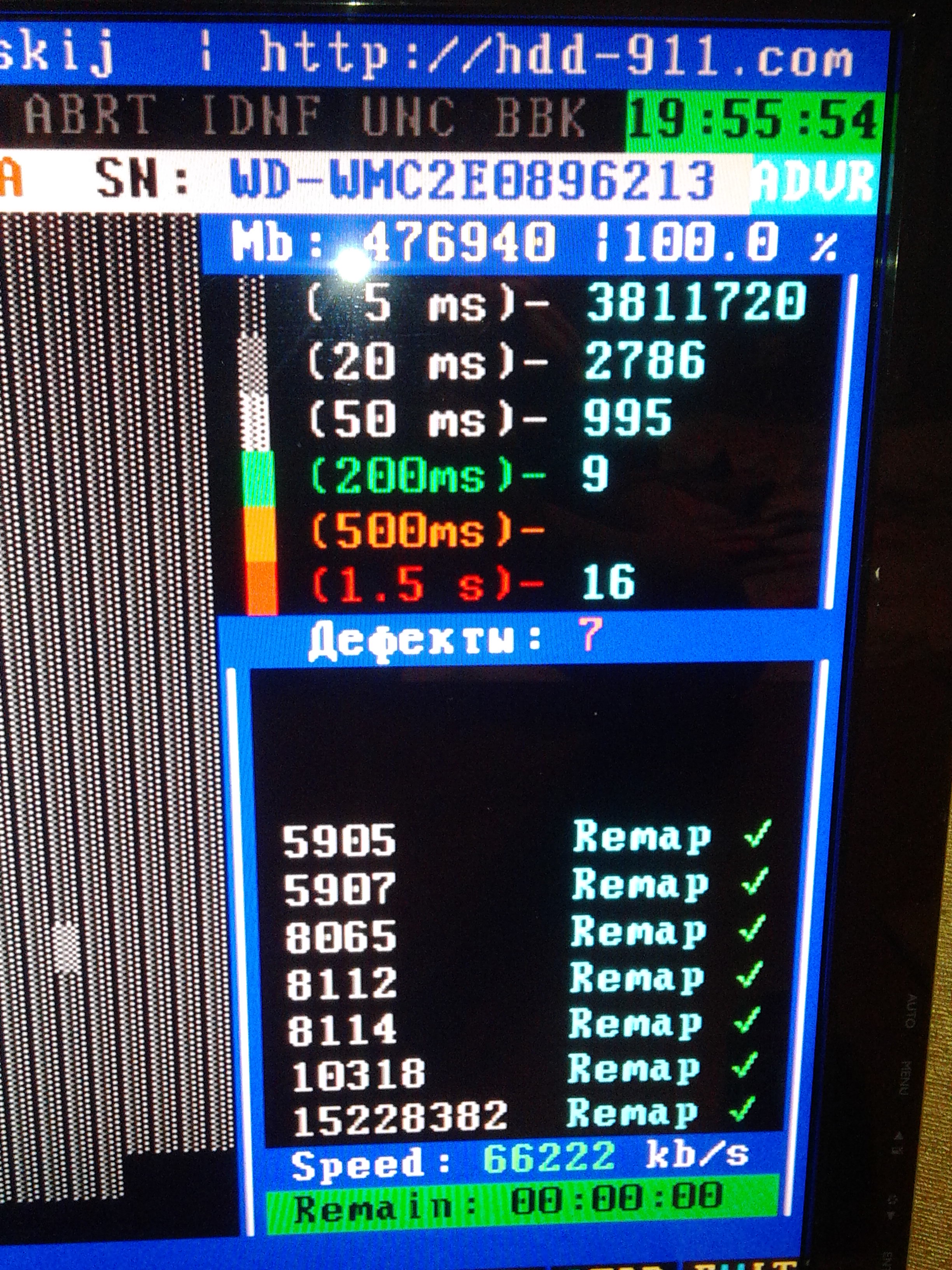

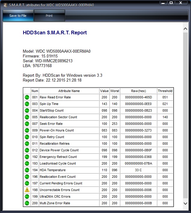

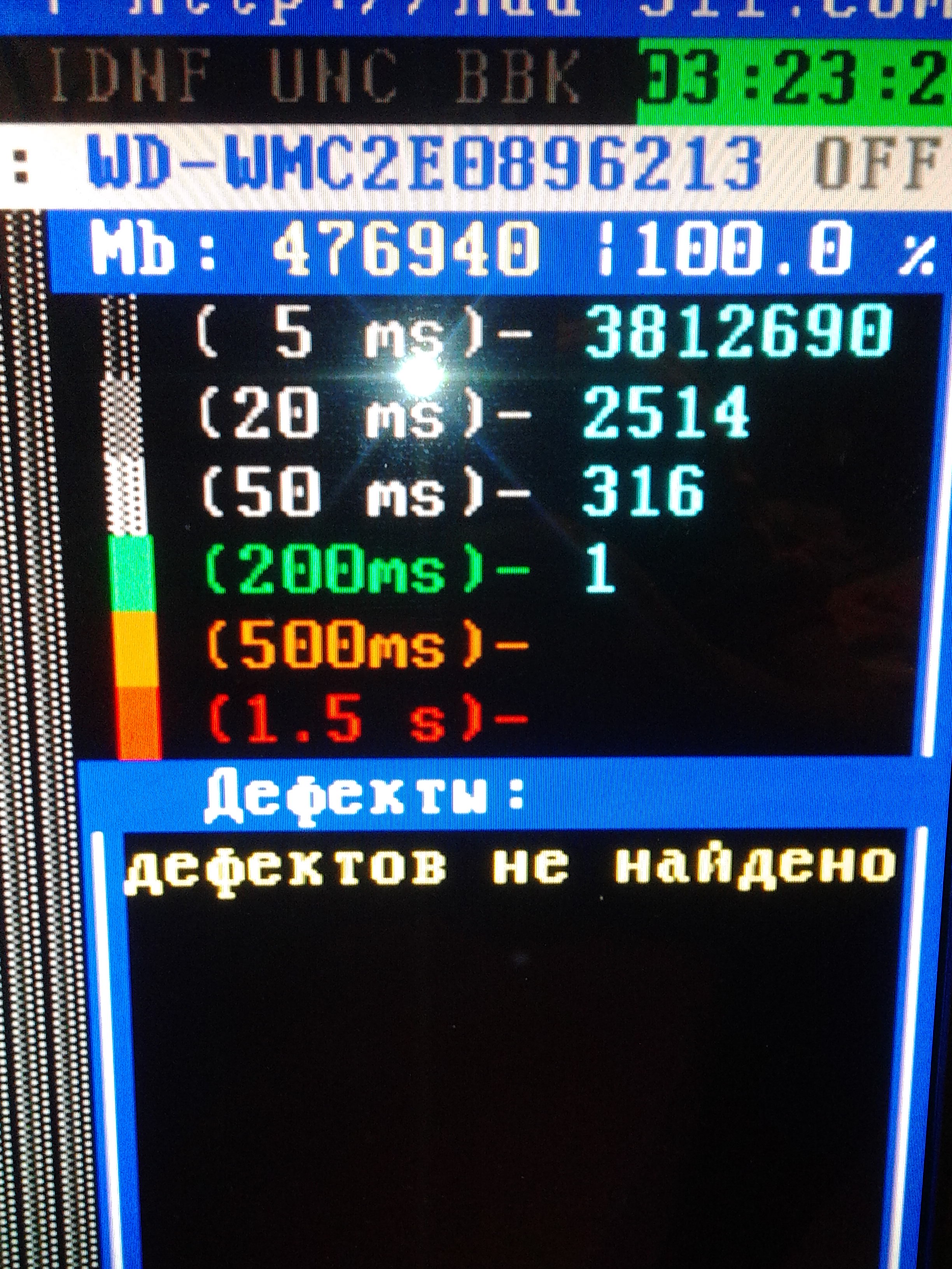

Разобрался с викторией, посмотрел смарт - всё хорошо. Поставил винду, хотел сделать скрин, чтобы вам показать, а смарт опять бэд-блоки показывает... Скрины прилагаются. Что касается основной проблемы - не помогло, система по прежнему зависает во время прогона в LinX'е на стоковых настройках биоса.
Попробуй фирменной утилитой от WD (Data Lifeguard) полечить. На родном сайте WD качнуть можно под Windows. Ранее готовый ISO был доступен, сейчас можно в сети поискать.
Кстати хард при проблемах с БП сыпаться может, как вариант.
Где? :) Ниче он не показывает. Ни ДО, ни ОПЯТЬ.
Показал, что якобы заремапил старых 7 блоков, но в СМАРТе они так и не появились.
