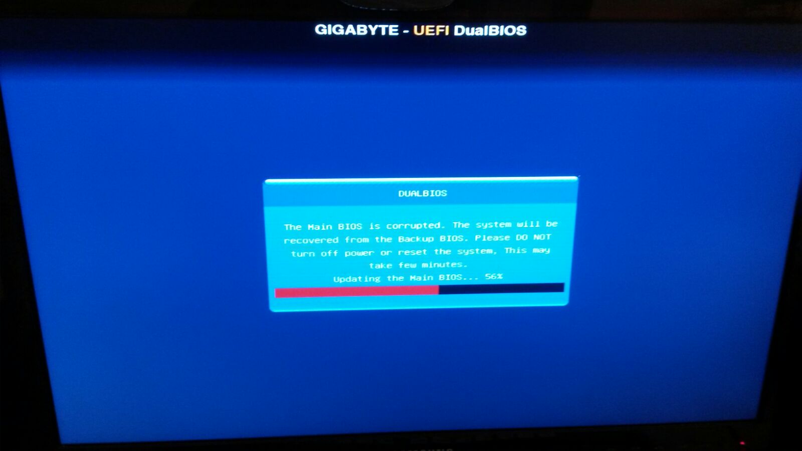

В исходном после поломки состоянии при старте на секунду включаются все кулеры-подсветка, затем все вырубается. Монитор черен. Через какое-то время происходит аналогичное включение кулеров такой же длительности. И т.д., циклически.
Сменил БП FSP на новый Thermaltake, запуск - то же самое.
Вытащил видюху, монитор прицепил к вга матери. Запустил - увидел на мониторе некий прогресс-бар с восстановлением от биоса, после чего винда неспешно, но без проблем загрузилась.
самовосстановление биос
20151225032535.jpg [ 83.6 КБ | Просмотров: 1045 ]
В аиде-диспетчере все остальное железо вроде как живое.
Воткнул обратно видюху, запитал, включаю - циклические рестарты, как и раньше.

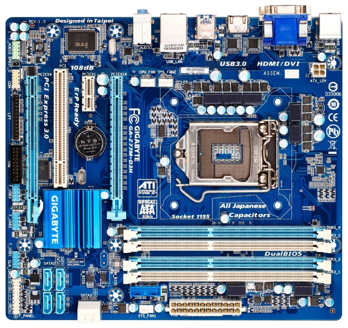

Регистрация: 30.11.2015
Я понимаю, что видеокарта - того, учитывая ее немалый возраст и не с самого начала мне известную родословную.
Видеокарта физически влезает только в один слот - в правый, ближний к процу.
Воткнуть в левый мешают выводы на корпус.
мать.жпг
my motherboard.jpg [ 483.43 КБ | Просмотров: 1013 ]
Есть желание выяснить, что же именно с ней случилось в итоге и оценить степень и стоимость ремонтопригодности.
Собстно, есть мультиметр, есть паяльник, есть руки. Опыта ремонта подобной микроэлектроники - нет.
Советуете идти курить факи разделов про диаг\ремонт видюх?
Или оттащить в ближайшую мастерскую на диагностику за небольшие деньги?

Этой карте красная цена 2000 рублей. Так что даже не связывайтесь с ремонтами и диагностиками - деньги впустую потратите.
В нижний (на фото - левый) слот PCI-e можно вставить видеокарту, а все провода, что идут от материнки к корпусу просто аккуратно подогните, чтобы видеокарта встала. Вот так и попробуете во втором слоте.
Ещё вариант, что верхний (на фото - правый) слот PCI-e некорректно функционирует и в нём ВК не видится. У меня такой прикол был на GA-970-DS3 (или как её там звать).
