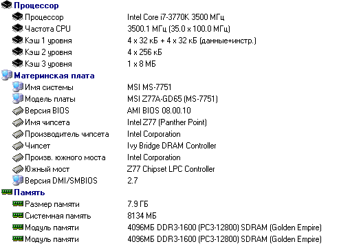

"Характеристики ПК:"
характер.PNG [ 15.44 КБ | Просмотров: 1310 ]
Видеокарта: GeForce GTX 650 Ti
OC: Winodws 7 x64
Извините, если не в ту тему.

Вытащить и сокета камень, контакты камня протереть ацетоном а сам сокет на всякий случай осмотреть.
Биос обновить до E7751IMS.AC3
п.с. если имеет место произвольное включение стоило бы сменить блок питания сначала
п.с. мой предыдущий комплект Z77A-GD65 + 3770K теперь покоится в коробке
Не сложный способ обновления биоса после проверки памяти мемтестом.

БП?
