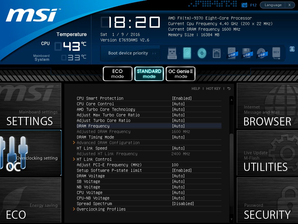

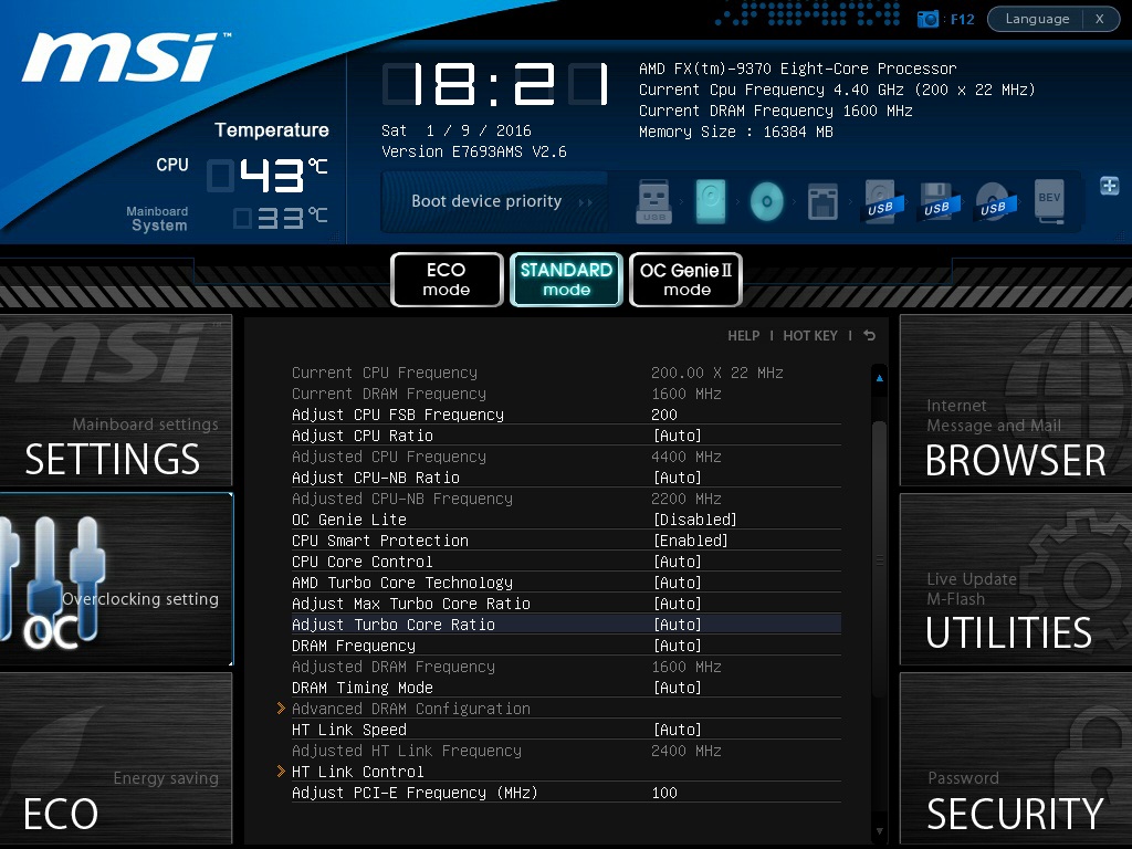

Подскажите где-что изменить что-бы было все правильно, а то не хочется не нужные значения менять.
msBS0002.jpg [ 246.42 КБ | Просмотров: 2017 ]
msBS0001.jpg [ 247.44 КБ | Просмотров: 2017 ]
Регистрация: 06.03.2005
Фото: 41
HappyGreen Смени множитель камня Adjust CPU RAtio на 20 вместо AUTO. Че будет?
Ищи, где в БИВИСе питание камня настраивается.

Такс, а можно без экспериментов? Ну то есть по точнее сказать что изменить, что ожидать и за чем следить.
Adjust CPU RAtio - за что отвечает эта строка?
Потом, что-бы повысить питание ядра нужна строка "CPU Voltage"? Судя из названия это оно.

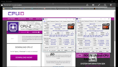

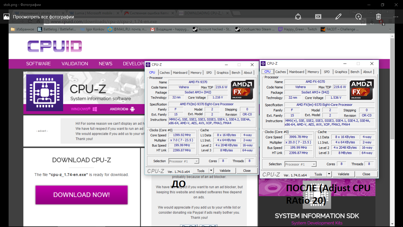

Остальное пока не трогаешь. Перезагружаешь, лезешь в Винду, грузишь прогу CPU-Z и нам сюда кидаешь скрин c напряжением и частотой камня.
Потом дальше народ подумает.
Регистрация: 08.01.2016
Serga01net писал(а):
HappyGreen
Строка Adjust CPU RAtio ставишь 20
Вот скрин, что делаем дальше?
после.png [ 343.46 КБ | Просмотров: 1871 ]
