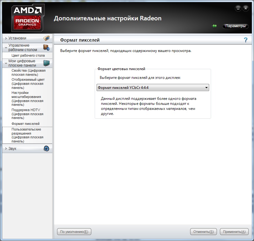

Формат пикселей нашёл. выставлено YCbCr 4:4:4
формат пикселей.jpg [ 116.55 КБ | Просмотров: 2569 ]

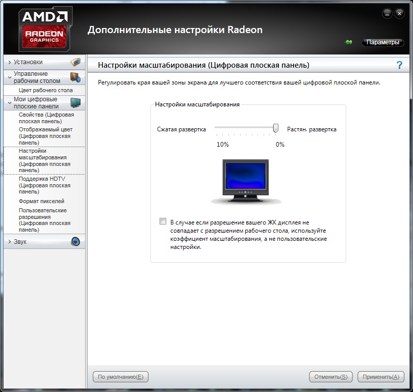

Цитата:
оверскан в 0?
настройки масштабирования смотрим

Формат пикселей попробовал поменять на YCbCr 4:2:2 и вроде бы всё стало нормально, но всё равно как то не так как было раньше.
Хотя может быть уже привык к неправильно изображению =)
А что это за формат пикселей такой. как это понимать и почему он как то сам поменялся ?
Настройки масштабирования.jpg [ 128.06 КБ | Просмотров: 2555 ]
