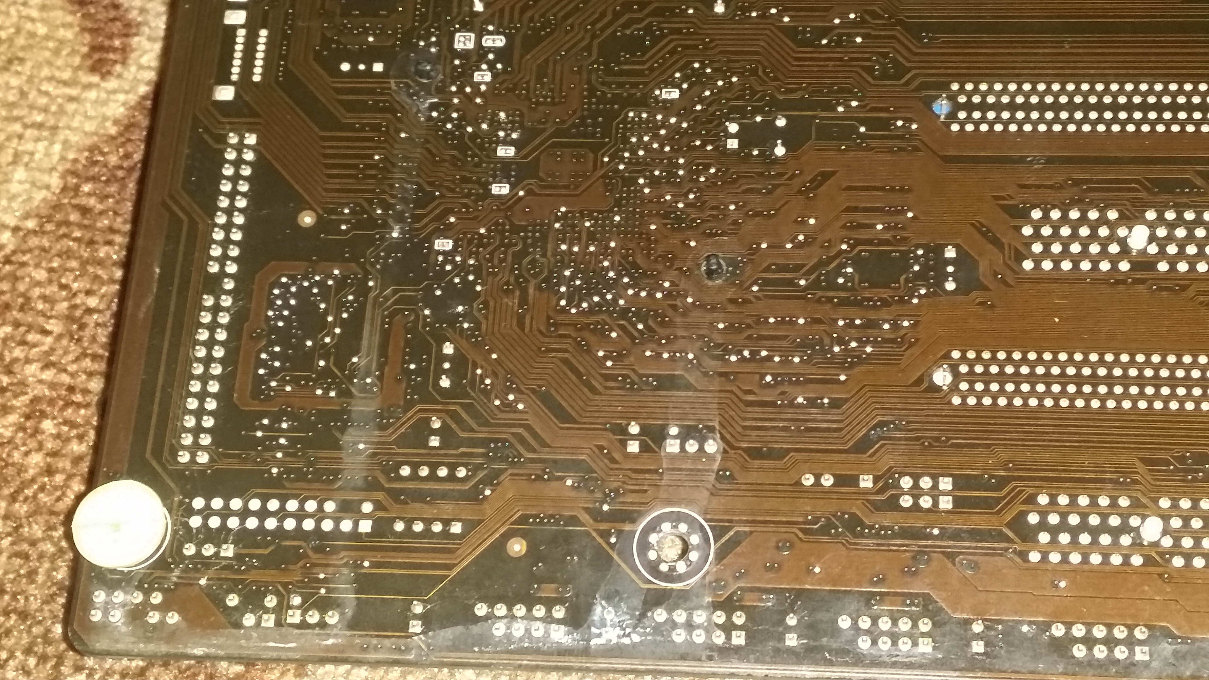

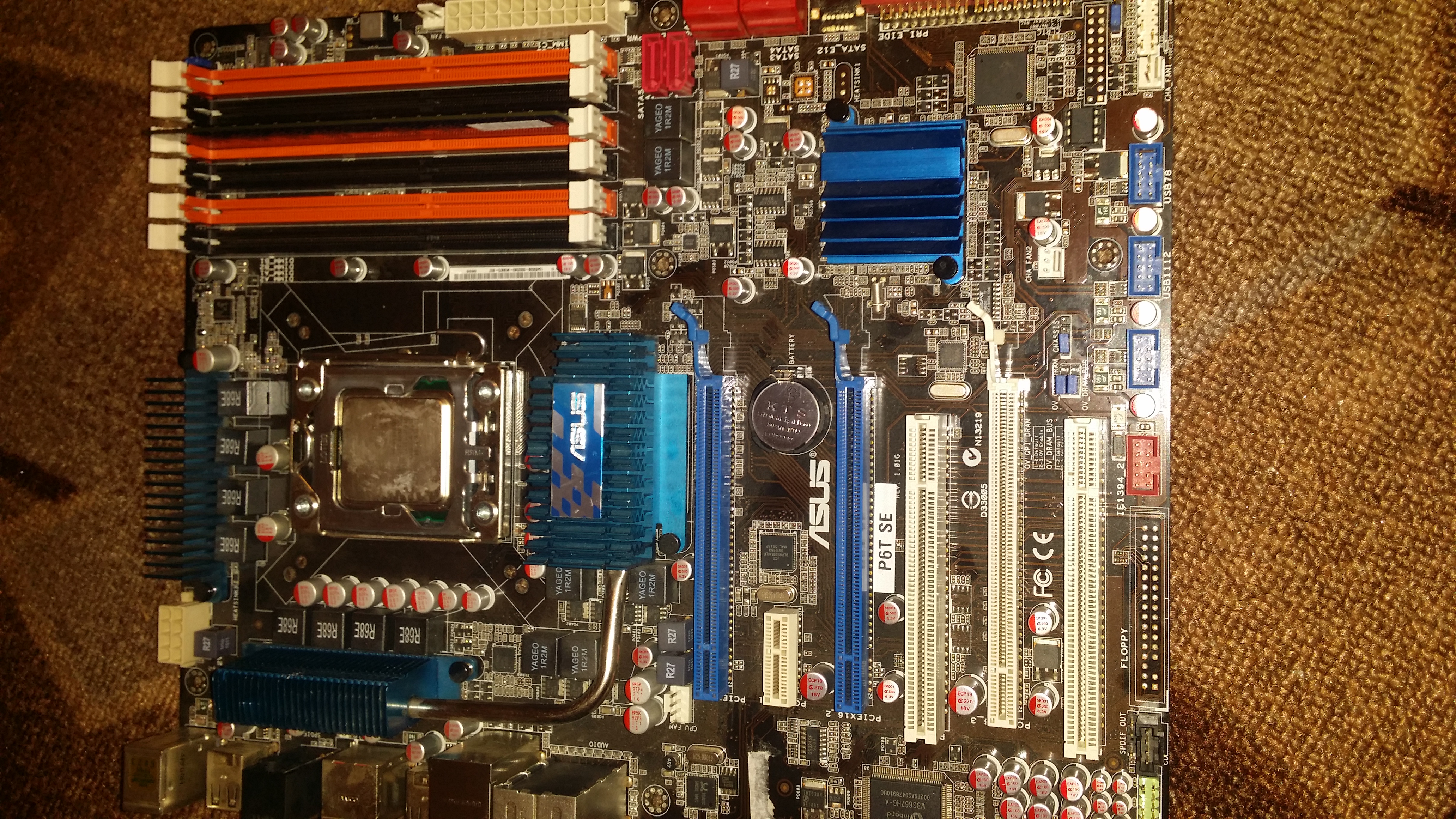

обрати внимание на какие то следы.. только что заметил.. что это может быть?..
Добавлено спустя 2 минуты 16 секунд:
под платой..именно под южным мостом.. следы какие то от жидкости чтоли..
Комментарий к файлу: там где защелкнут радиатор
20160131_061725.jpg [ 3.26 МБ | Просмотров: 4069 ]
Комментарий к файлу: южный мост..
20160131_061645.jpg [ 4.43 МБ | Просмотров: 4069 ]
Регистрация: 22.12.2012
Что ж ещё это может быть, конечно залитик, пролили что-то.
Регистрация: 31.01.2016
очистить дорожки нужно чем нибудь?
Ну конечно очистить надо, спиртиком, лучше изопропиловым. После осмотреть дорожки, прозвонить, восстановить если требуется.
