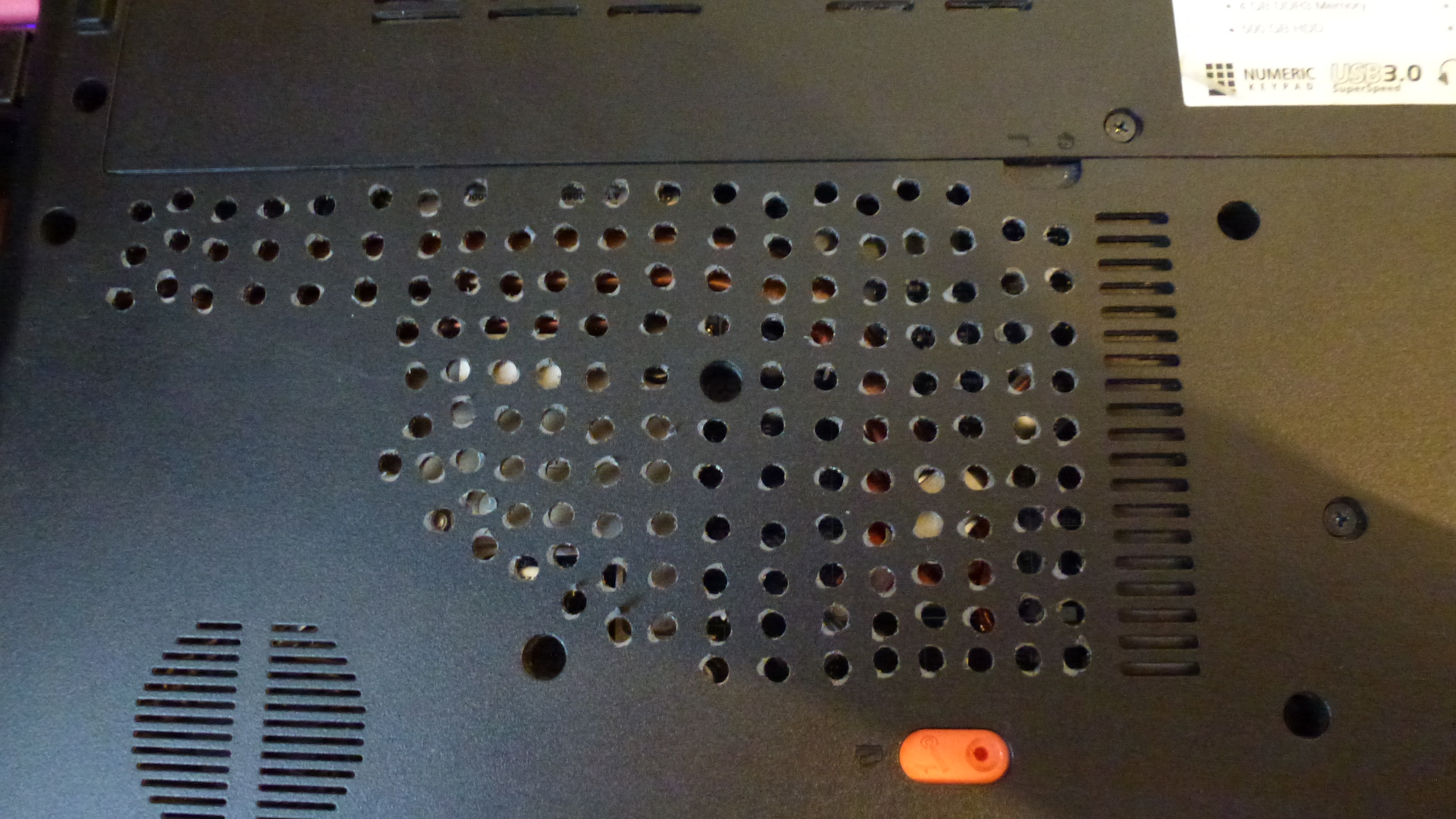

Ниже на картинка ноут с I7 3610QM + GT 640M.
Так вот процессор нормально работает даже при температуре 105С.А вот видеокарта 90С дальше уже частота падает в две,а то и в трое.Естественно падает фпс.
Пришлось прокачивать ноут.Например до прокачки бублик выдавал с начало 70,потом 50,через 2 минуты 13 фпс.После прокачки даже через 15 минут прогона бубликом,ниже 33 фпс не опускается,и только через час до 27фпс.
Одним словом,все бюджетные ноуты имеют ужасное охлаждение.

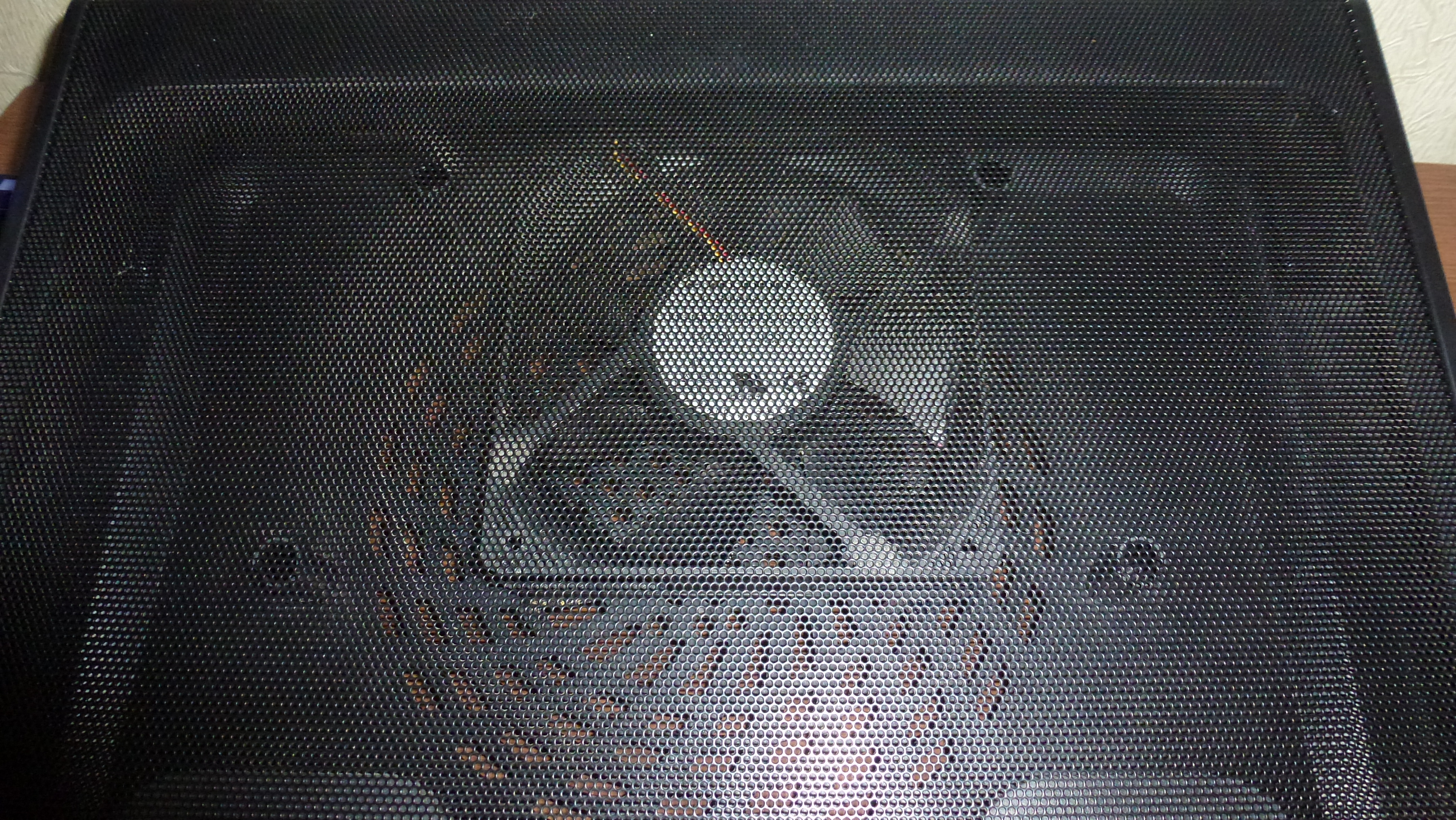

Но так же нужен подставка для охлаждения.но это если прокочать ноут,без прокачки подставка бесполезна.Кстати подставку тоже прокочал,заменил кулер,с большого на маленький,и запитал от отдельного блока питания,а то через юсб только 5В,а мне нужно 12В
Кстати GT 640M разогнал + 135МГц без какого либо вреда,так как укладывается в температурные рамки.

Защиту я не обходил,до переделки я его просто нагрузил по полной,из за плохого охлаждении температура просто росла до полного выключения,карта все сбросили,а процессор работал нормально без троттлинг до последнего.
У видеокарты троттлинг маловероятен,там быстрее защита сработает.
После переделки я тестил ноут очень долго,и температура выше 87С не поднялась.Так что минус 20С это приличный результат.Некоторые ноуты,после истечении срока гарантии надо переделывать сразу,особенно если его грузишь по полной,потому что высокие температуры все ровно его спалят.На это кстати и рассчитываю производители.
