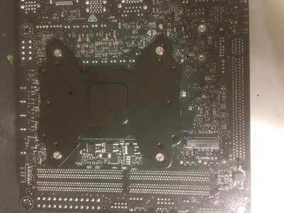

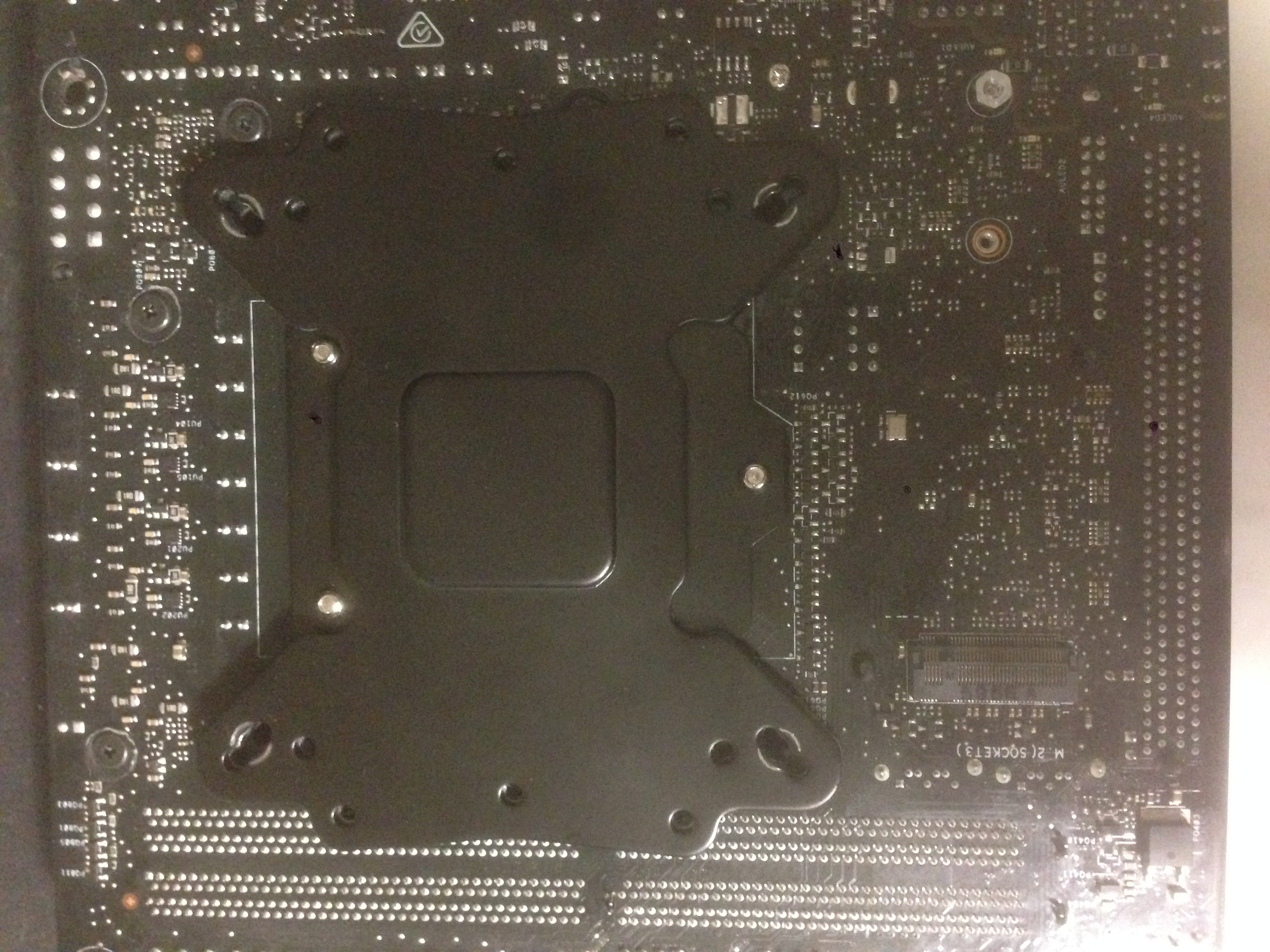

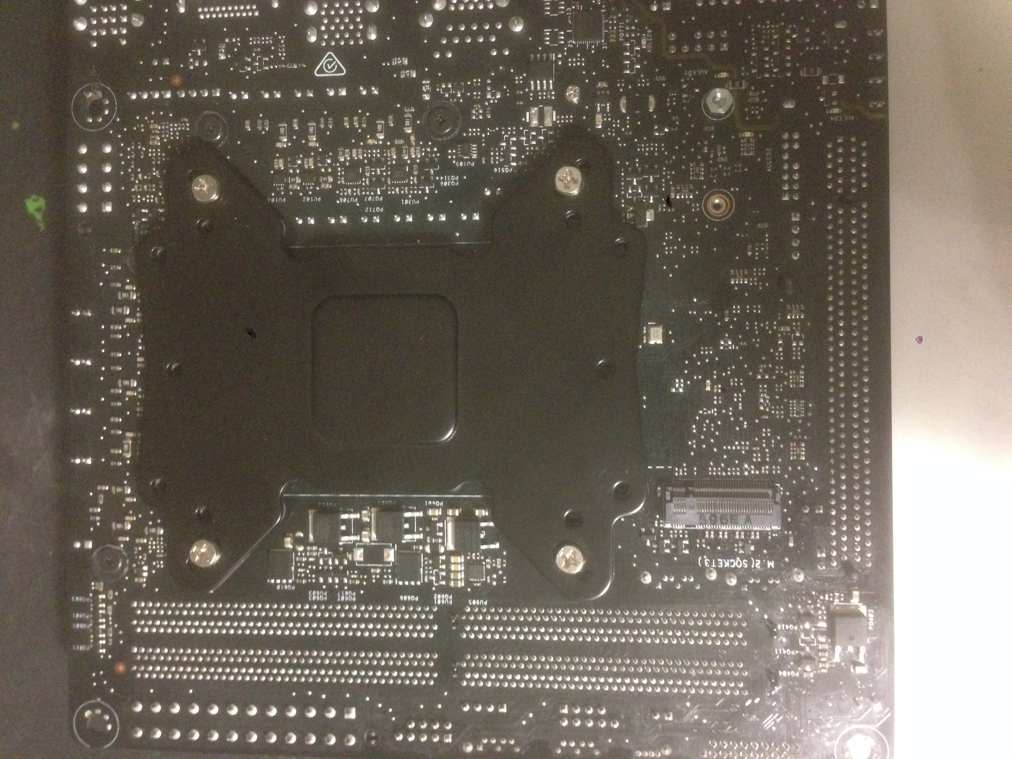

Добрый вечер.
Железо: asus z170i PG / 6700k / Dark rock tf
Железо работало без каких либо проблем в течении месяца. После камень уехал на скальп и вернулся. Начал снова собирать комп и столкнулся с проблемой.
При включении начинает стрекотать материнка ( судя по всему ) и крайне агрессивно греться некоторые фазы питания.
Поставил другой куллер(аля боксовый) и все прекрасно работает, фазы не греются, ничего не трещит, линкс проходит :D
Следовательно проблема кроется в куллере(а точнее бэкплэйте )
Проблема явно не в оперативке, сокете, ссд. Все это проверял с ним все норм.
Т.к. Раньше такого не было хотелось узнать как можно это "вылечить" и вообще прав ли я?

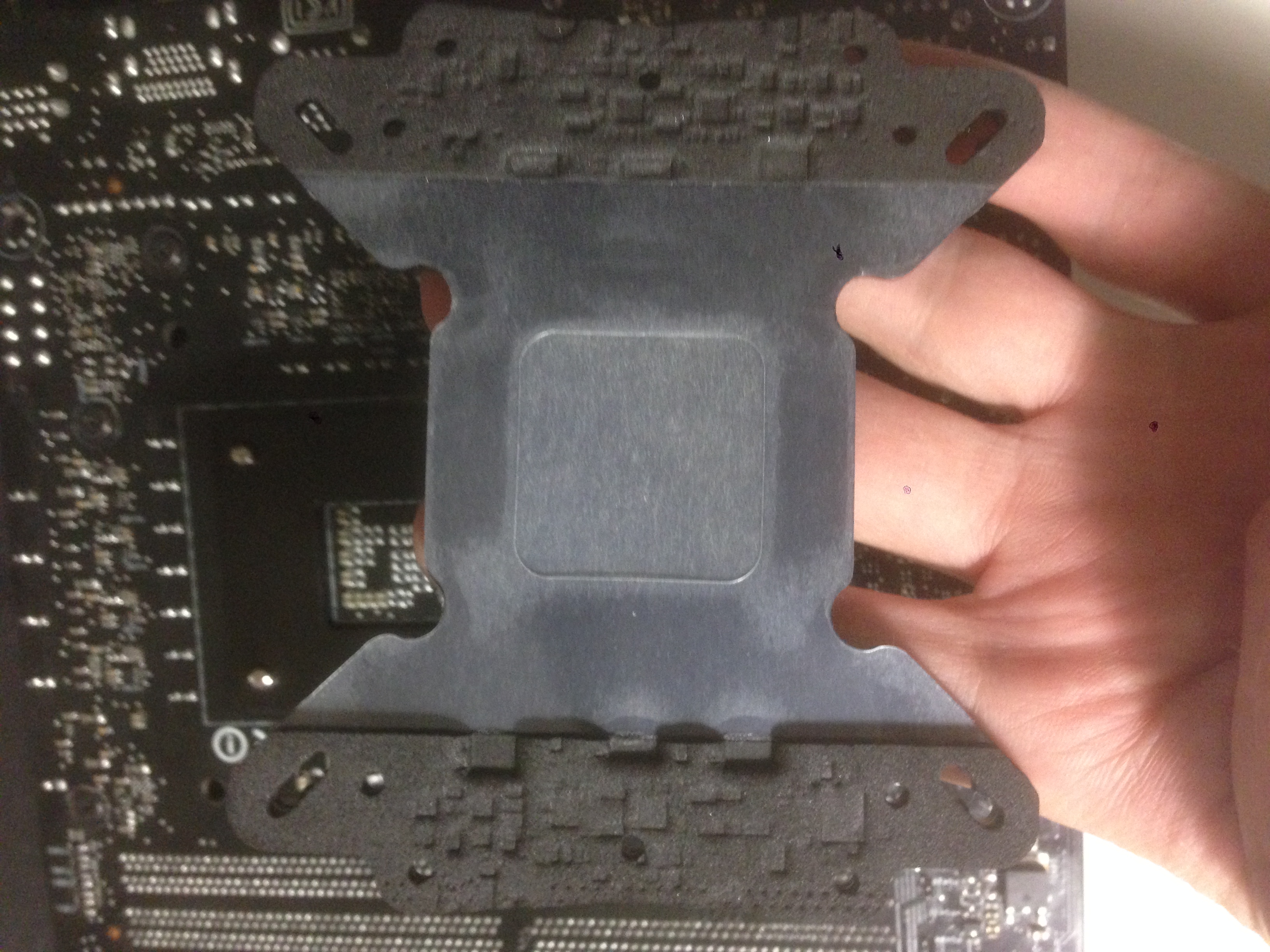

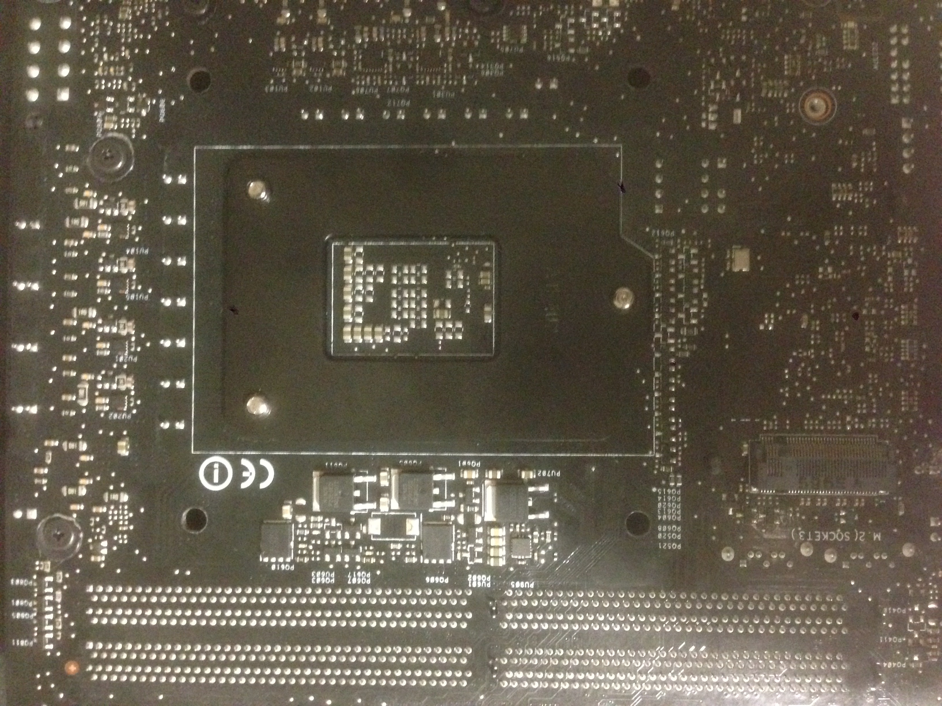

UP убрал родной бэкплэйт, благодаря этому смог поставить новый бэкплэйт не закрывая им элементы на мат плате (слева которые). Не помогло :(
Это 100% кз, заизолируйте бэкплейт чем-нибудь.

Killa_B изолентой подойдет? А то я даже не в курсе чем изолировать правильно :bandhead:
И весь его изолировать или только центр где нету подкладки?

zDeco Изолента вряд ли (пайка на мп её проткнёт), нужно что-то твёрдое и диэлектрическое, фанера, коробка от двд диска и тд или шайбочки резиновые между мп и бэкплейтом если длины винта хватит.

Killa_B благодарю, завтра буду искать что-нибудь :)
UP: заизолировал изолентой весь бэкплэйт, все стало прекрасно работать. Тему можно закрывать
