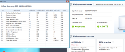

Но что случилось с SSD ? Фирменная программа Samsung Magician выдавала результаты S.M.A.R.T. в пределах нормы:все значения по 98-100, за исключением температуры - она была в районе 67

Это не норма, показывайте смарт.
Вроде везде Status:OK

Регистрация: 22.12.2012
Ок только значит что нет критических значений, но проблемы надо смотреть отдельно по атрибуту и понимать что они значат. Но вроде нет проблем у диска. А теперь проблемы, нет режима AHCI, вероятно и трим не работает, вот и тормоза.

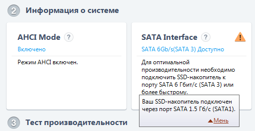

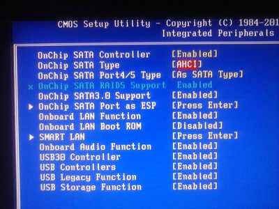

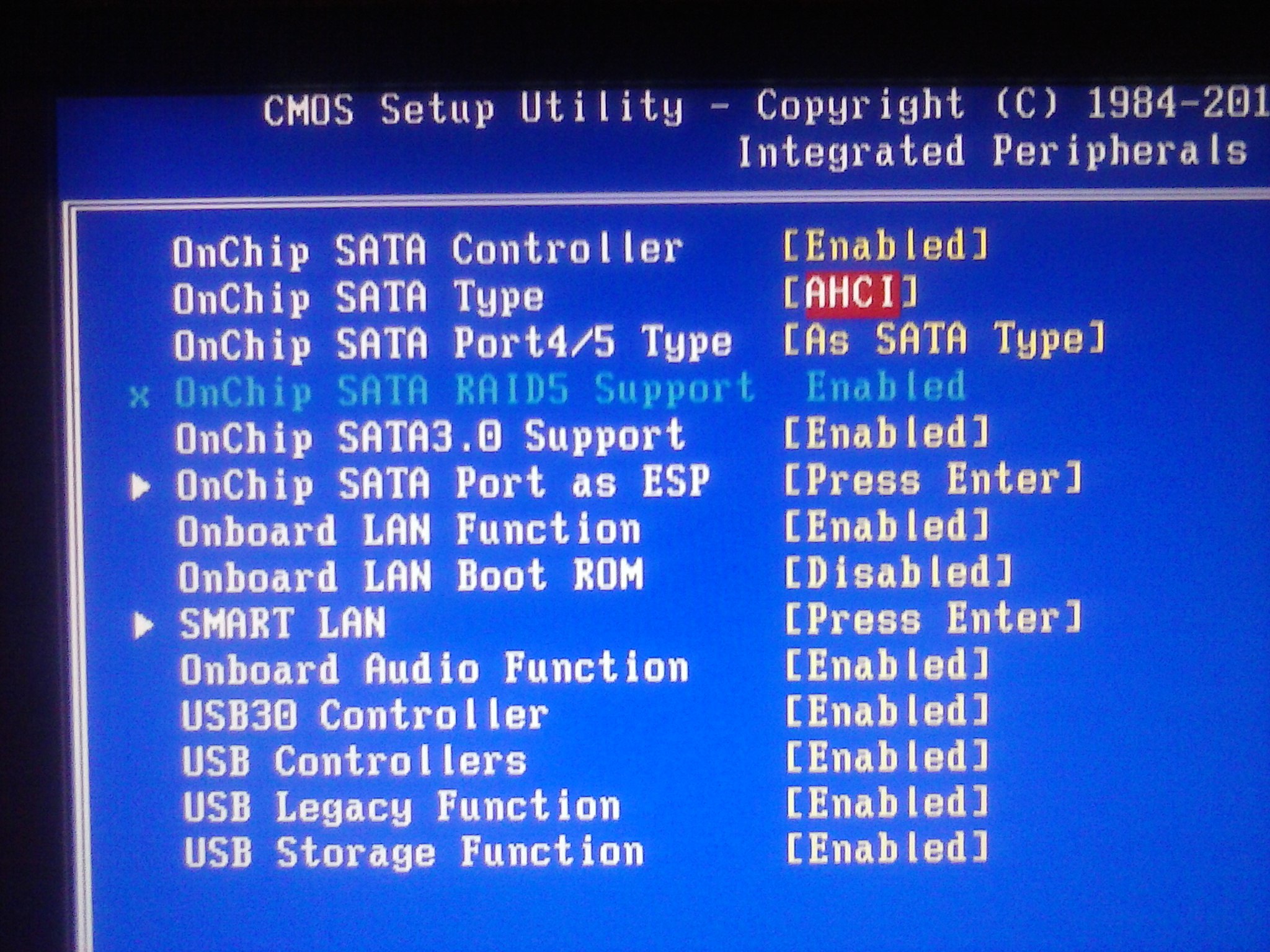

Этот режим был точно, он отображался в самсунговской проге на главной страничке. В БИОСных настройках тоже всё в порядке, порт, к которому я подключал ССД, точно находится в нужном режиме. Но когда винда была на ссд, я точно вспомнил, что устанавливал программу с вот этого сайта, чтобы всё заработало. Наверно, надо поставить её ещё раз.
http://skesov.ru/kak-vklyuchit-ahci-v-w ... -sistemyi/
Добавлено спустя 12 минут 13 секунд:
После установки утилиты с сайта диск заработал в нужном режиме, но теперь ругается на скорость. До переустановки системы такой ошибки не было, порт полностью устраивал ссдэшную программу.
Безымянный2.png [ 15.99 КБ | Просмотров: 4615 ]
Ставлю ось через опу, получаю глюк и опа, почему и зачем, не помогает с сайте промаген. :D
Наверно надо вставить в нужный SATA порт на матери, например первые четыре, стоит скорее в пятом/шестом.
