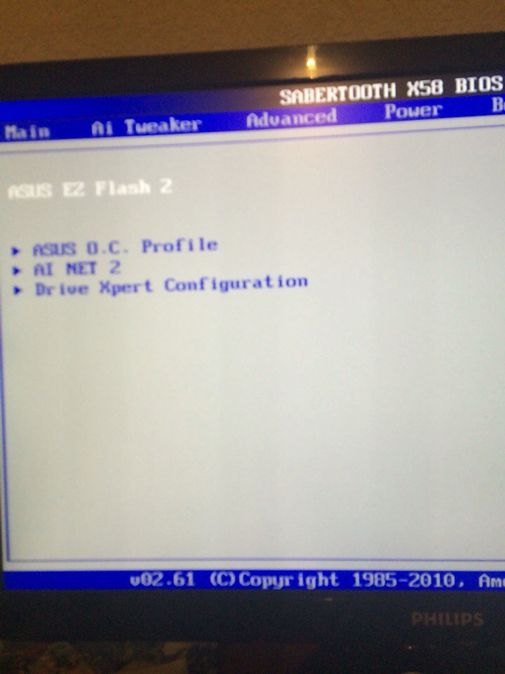

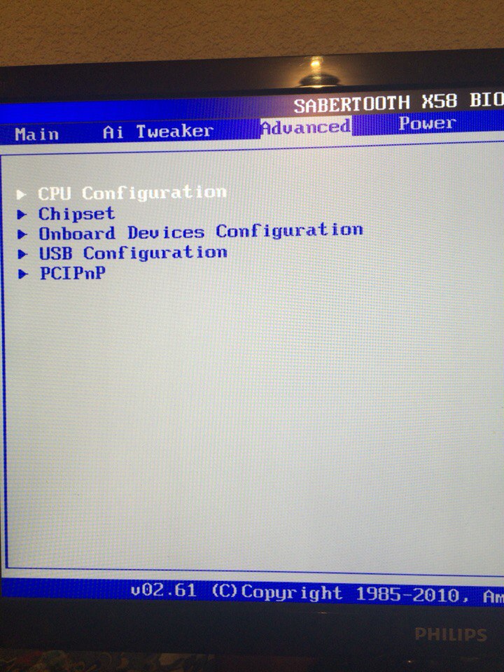

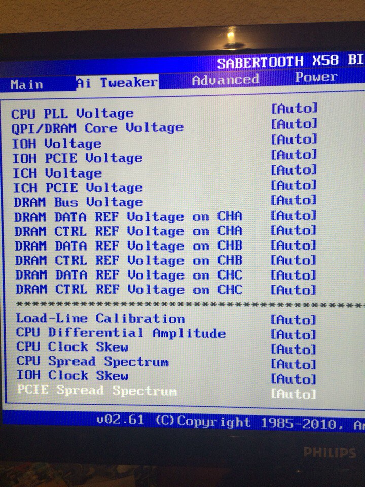

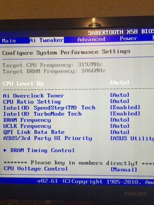

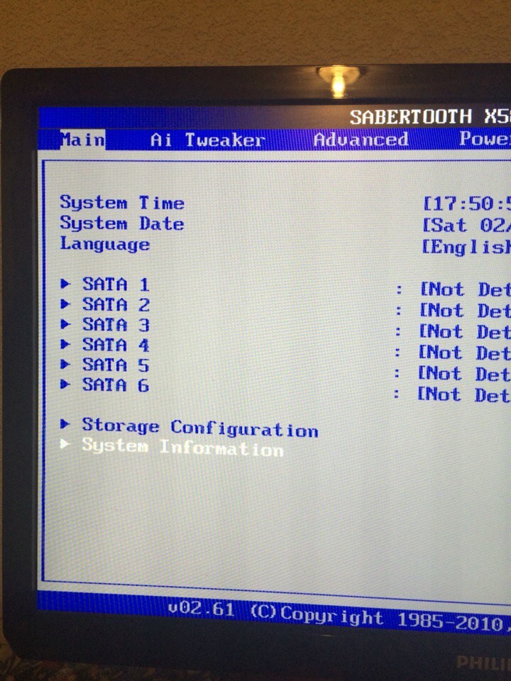

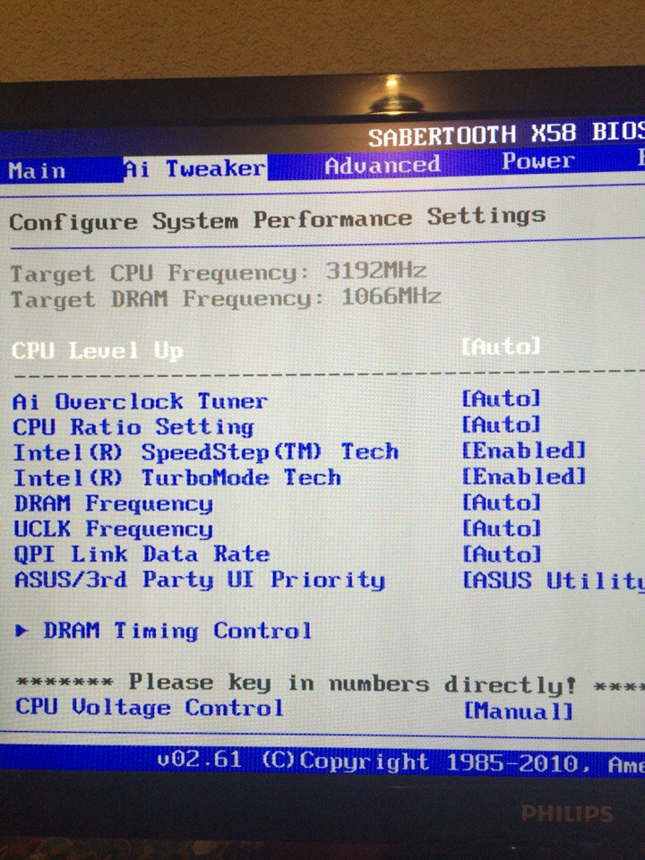

биос ресал - 0, в биосе нет ни слова о количестве планок, и тем более о 3х режиме, скрины могу дать если нужно
