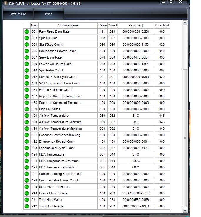

Вот проблемного диска
Код:
--------[ SMART ]-------------------------------------------------------------------------------------------------------
  [ ST1000DM003-1CH162 (Z1DBZWYH) ]
    01  Raw Read Error Rate                  6    111  99     37270192  OK: Значение нормальное
    03  Spinup Time                          0    98   97            0  OK: Всегда пройдено
    04  Start/Stop Count                     20   96   96         4437  OK: Значение нормальное
    05  Reallocated Sector Count             10   100  100           0  OK: Значение нормальное
    07  Seek Error Rate                      30   78   60     83809761  OK: Значение нормальное
    09  Power-On Time Count                  0    93   93         6336  OK: Всегда пройдено
    0A  Spinup Retry Count                   97   100  100           0  OK: Значение нормальное
    0C  Power Cycle Count                    20   97   97         3229  OK: Значение нормальное
    B7  <зависит от поставщика>              0    100  100           0  OK: Всегда пройдено
    B8  End-to-End Error                     99   100  100           0  OK: Значение нормальное
    BB  Reported Uncorrectable Errors        0    100  100           0  OK: Всегда пройдено
    BC  Command Timeout                      0    100  99           13  OK: Всегда пройдено
    BD  High Fly Writes                      0    100  100           0  OK: Всегда пройдено
    BE  Airflow Temperature                  45   69   62    521928735  OK: Значение нормальное
    BF  Mechanical Shock                     0    100  100           0  OK: Всегда пройдено
    C0  Power-Off Retract Count              0    100  100        1684  OK: Всегда пройдено
    C1  Load/Unload Cycle Count              0    92   92        16506  OK: Всегда пройдено
    C2  Temperature                          0    31   40           31  OK: Всегда пройдено
    C5  Current Pending Sector Count         0    100  100           0  OK: Всегда пройдено
    C6  Offline Uncorrectable Sector Count   0    100  100           0  OK: Всегда пройдено
    C7  Ultra ATA CRC Error Rate             0    200  200           0  OK: Всегда пройдено
    F0  Head Flying Hours                    0    100  253        3322  OK: Всегда пройдено
    F1  <зависит от поставщика>              0    100  253  2674002267  OK: Всегда пройдено
    F2  <зависит от поставщика>              0    100  253  2150698219  OK: Всегда пройдено
Добавлено спустя 2 минуты 31 секунду:
Как то кривовато вставилось.
Добавлено спустя 8 минут 55 секунд:
ещё вот смарт
Безымянный1.PNG [ 107.68 КБ | Просмотров: 1487 ]

Ребят, ваш диагноз по смарту? И вообще, может ли скрипеть и гудеть странно ЖД при неисправностях материнки?

Смарт вроде в норме, но смарт не Ванга, будущего не предрекает.
И я про то же. Тем более что уже сталкивался когда утили говорили ОК - а винт умер. Да и звуки всё таки из винта неоднозначные и глюки в системе.
