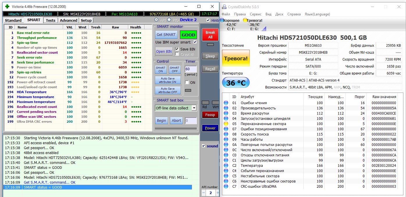

Доброго времени суток. Имеется диск, (тут внимание, это Toshiba dt01aca050 но определяется как Hitachi HDS721050DLE630) на 500 гб. Стоял под системный. Смарт на нем проверял регулярно (были неприятные случаи с его предшественниками). Но стоило мне забить на него, смотрим, а уже ремапы пошли. Смарт прилагаю. Сейчас все включая систему уже перенес, можно форматировать.
Хотелось бы услышать мнение гуру по поводу больного. Что можно сделать?
hhd1.JPG [ 258.79 КБ | Просмотров: 681 ]

Brrrt писал(а):
Что можно сделать?
у вас похоже деградация диска прогрессирует.
его или выкинуть или оставить на опыты.
Добавлено спустя 5 минут 3 секунды:
КристалДискинфо показывает 5 переназначенных секторов при 1658 включений диска.
а Виктория при 1665 включениях диска показывает уже 14 секторов.
Регистрация: 15.06.2010
Откуда: Калуга
Фото: 18
Не туда смотришь. Зачение 0E в десятичном варианте и есть 14.
Добавлено спустя 2 минуты 52 секунды:
Это не факт.Надо ещё оценить количество медленных секторов и по ним судить насколько хреново. У меня на винте уже под 260 релокейтов, а он пока живой. Правда использую как файлохранилище.
Регистрация: 12.08.2014
Прогнать викторией. У меня пару дисков есть с бэдами и ремапами под сотню,работают ок. 3лет без проблем.. Советую ещё проверить контакты и сата кабеля
Регистрация: 15.07.2013
Фото: 113
Brrrt писал(а):
Что можно сделать?
жить дальше и мониторить... 14 релоков это не 500 релоков)...
пока спокойно можно использовать как системный... и следить за дальше за смартом... если дальше не уйдёт в ближайшее время, то можно забить и пользоваться...
Регистрация: 17.01.2006
не туда.. еще 23е отмечаю.
но все равно не сталбы его оставлять.
под помойку тоже рискованно, были у меня похожий.
они не предсказуемые в подобных состояниях,может проработает а может нет.
не успеешь даже любимую порнушку вытащить(гипотетическую), как накроется.
но на любителя конечно экспериментов и опытов.
