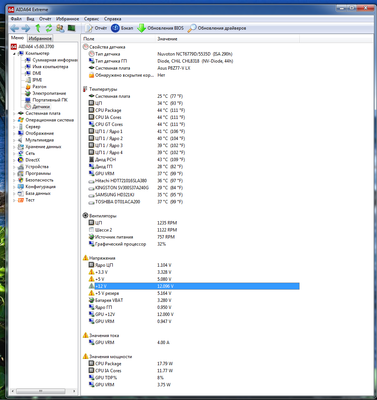

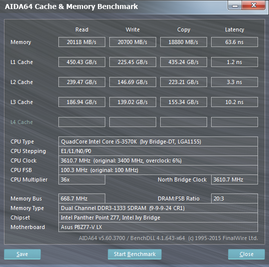

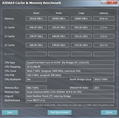

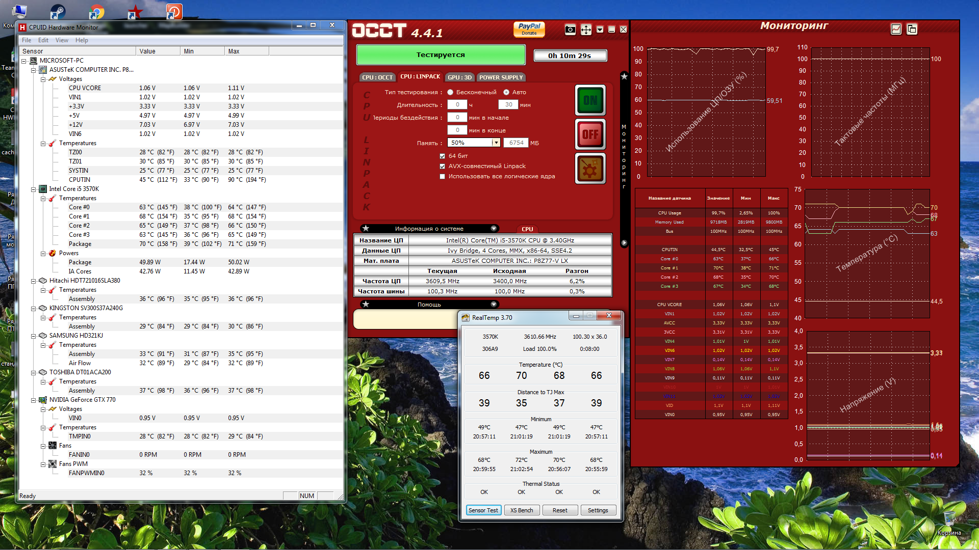

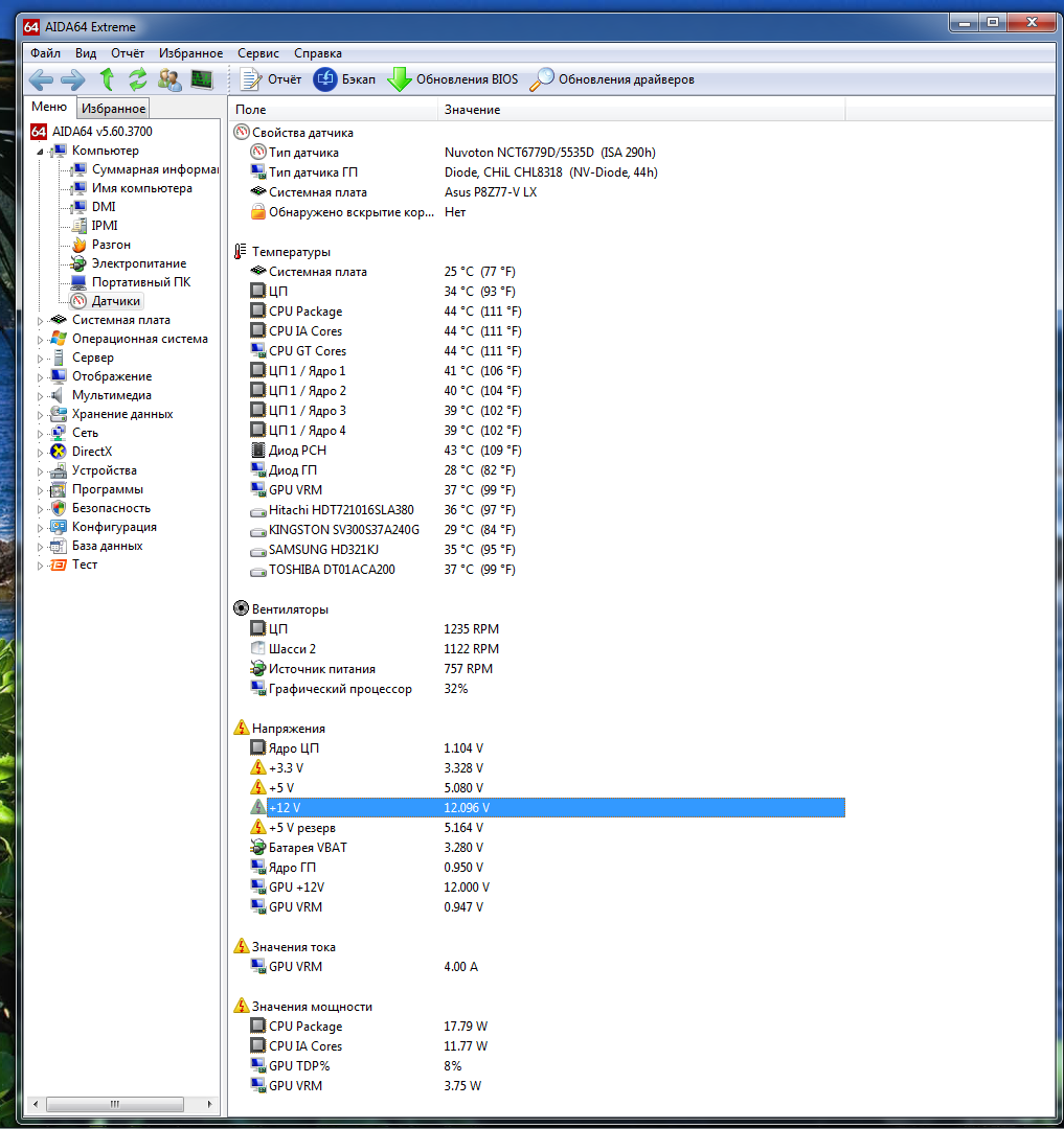

Вот уже примерно пол года, а может и больше появились некоторые непонятные зависания системы. Во время игр, или даже просто при просмотре браузера монитор начинает показывать черный экран или светясь каким либо цветом начинает мигать лампочкой, при этом иногда звук либо заедает, либо он пропадает, а иногда и продолжает нормально доносится из наушников, только система уже ни на что не реагирует. Причем что характерно виснет не в самые напряженные моменты в играх, а наоборот, например при выходе в главное меню игры, или при загрузке уровня. Помогает только перезагрузка. И то иногда она не работает и помогает только полное выключение и включение.
Сначала были подозрения на перегрев видяхи или проца, до в играх где чаще всего виснет, ядро не греется выше 45 градусов, а видюха выше 62. Комп был разогнан - по ядру на 4.2 и память до 2133, думал может из-за разгона, убрал сейчас все в дефолт проблема не исчезла. Всевозможные тесты вроде Линкса, тест от АИДы, ОССТ проходит нормально. Бубликом тоже нормально жарил видюху, все норм. Честно, я уже и не знаю, в чем может быть причина.
