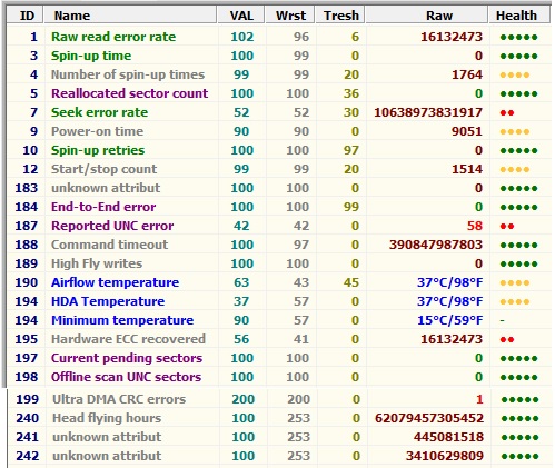

1. аудиозапись шума работы HDD при возникновении данной проблемы (писк, сбавление оборотов, запуск)
2. отсчет Aida64 по SMART

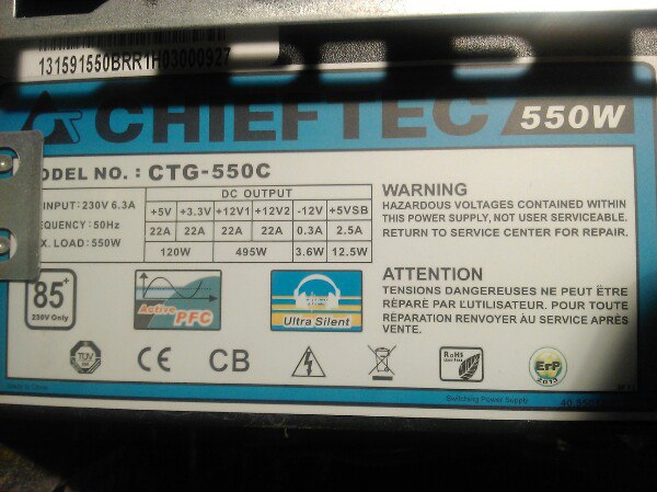

Блок питания ?
99% проблем с компьютером сидит в 40 см. от монитора
Запчасти для смартфонов, ноутбуков, планшетов - https://tfl-shop.ru/?promo_id=48460
Регистрация: 19.01.2014
БП новенький, я так же пробовал в другие разъемы питания вставлять жесткий.

С диском не порядок, атрибут BB подрос, на винте были софт бэды, видимо есть проблемное место. Надо пройтись сканом виктории из винды установленной на другом диске. Скрин скана нужет.

raziEiL Посмотрите другими программами S.M.A.R.T. , так как в данный репорт AIDA не содержит параметр C1. Именно, по нему можно судить о "сумасшедшей" парковки дисков.
А учитывая что DM02 её подвержена, то отключите парковки при помощи hdramp и других(см. Google).
Больше заставляют задуматься параметры BB, C3, BC.

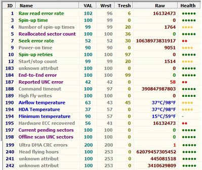

ID C1/193 не отображается ни в одной из программ. Прикрепил смарт виктории
victoria smart.jpg [ 110.84 КБ | Просмотров: 1405 ]
