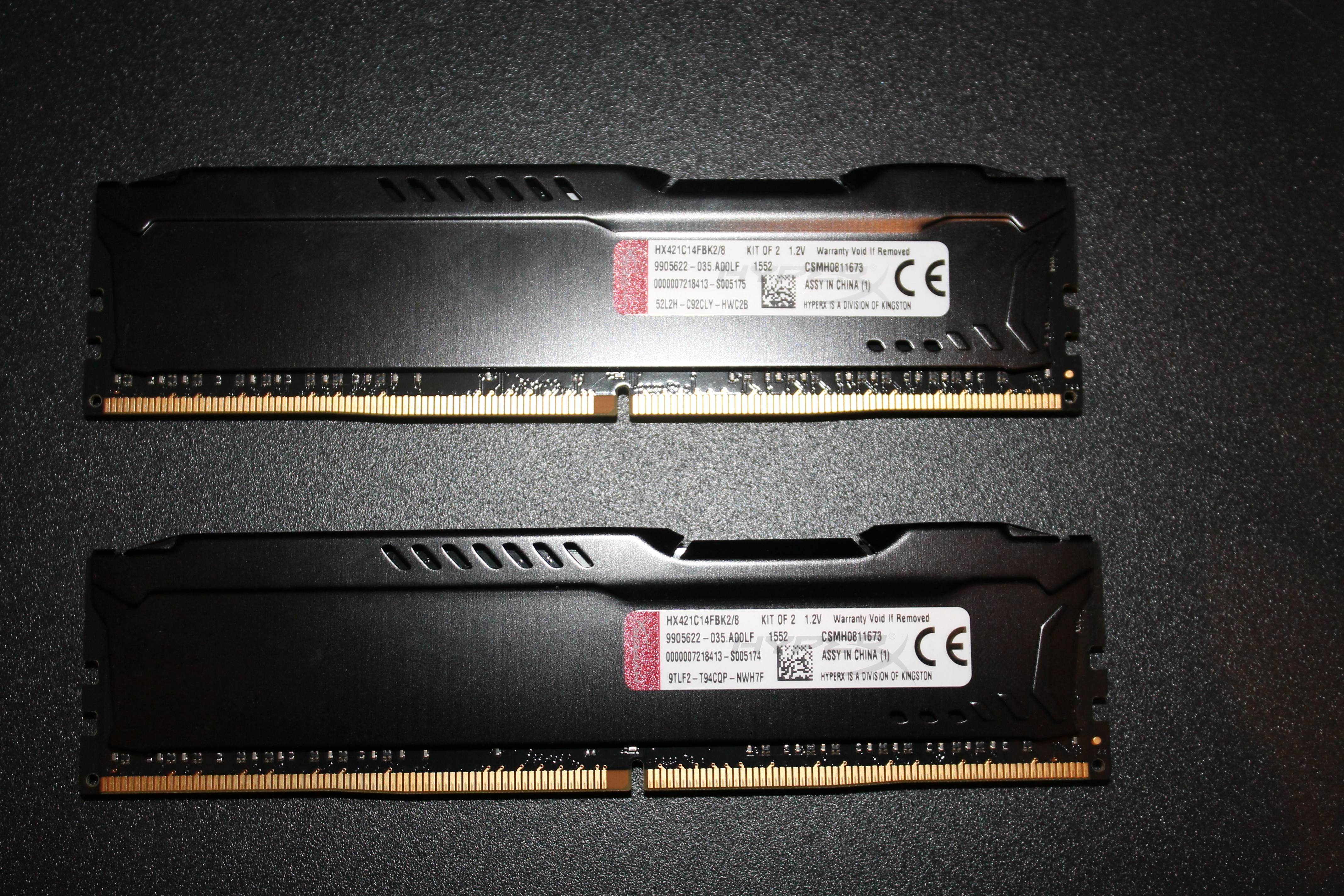

Здравствуйте! Ситуация такая. моя мать msi b150 gaming m3 и моя ОЗУ kingston HX421C14FBK2/8. суть проблемы. 1) в сон уходит нормально ,но вот полностью не выходит из спящего режима. мышь посылает сигнал пк включается. но монитор не реагирует. мышь с клавиатурой не реагируют. удерживаю кнопку пока не выключится . включаю идет загрузка биос опа и типа вышел из спящего режима . весит шторка нажимаю окно нажимаю войти. 2) устанавливаю Windows пк включается и выключается нормально. но на следующий день включаю и при запуске Windows где круг иp точек и синий флаг ,опа и пк выключается. нажимаю повторно пк запускаться но без быстрого режима загрузки. 3) написал в тех поддержку MSI . получил ответ . мол вашей памяти нет в списке совместимости и не важно что память определяется. не важно что проходит все тесты на ошибки . не важно что работает в двух канальном режиме. это из за SPD. вытащите одну планку и если работать все будет то дело в памяти,а не материнской плате. так и сделал проблемы исчезли. написал в kingston и получил такой ответ -добрый день!
В нашей компании проводятся тесты на совместимость с другими продуктами в обязательном порядке со всеми актуальными продуктами.
По сслыке ниже можно найти все совместимые с вашей системой модули памяти,в том числе вашу память. Рассуждения об SPD совершенно некорректны. Подобная проблема может взникнуть если плакни памяти не относятся к одному комплекту, для проверки нужны фото двух планок.
http://www.kingston.com/ru/memory/se...rd&model=93259
для корректной работы двухканального режима следует устанавилвать память в слоты 1 и 3 или 2 и 4, проверьте оба варината. 4) системный блок тестировался пк не выключается не зависает. жесткие диски проверены . температуры все в норме. ошибок в памяти нет. подскажите что делать? иожет кто попадал в такую ситуацию. не улыбается сдавать мать на 21 день. но 8гб нужно ОЗУ . не ясна мне логика. люди же покупают одну планку потом докупают вторую поздней . это тоже не комплект. но работает? ну или в списке у MSI комплект 16 гб но мне он не по карману http://prnt.sc/aildx8 есть такой но на 8гб HX424C15FBK2/8 не возникнет опять что ? ну не сталкивался я с таким.

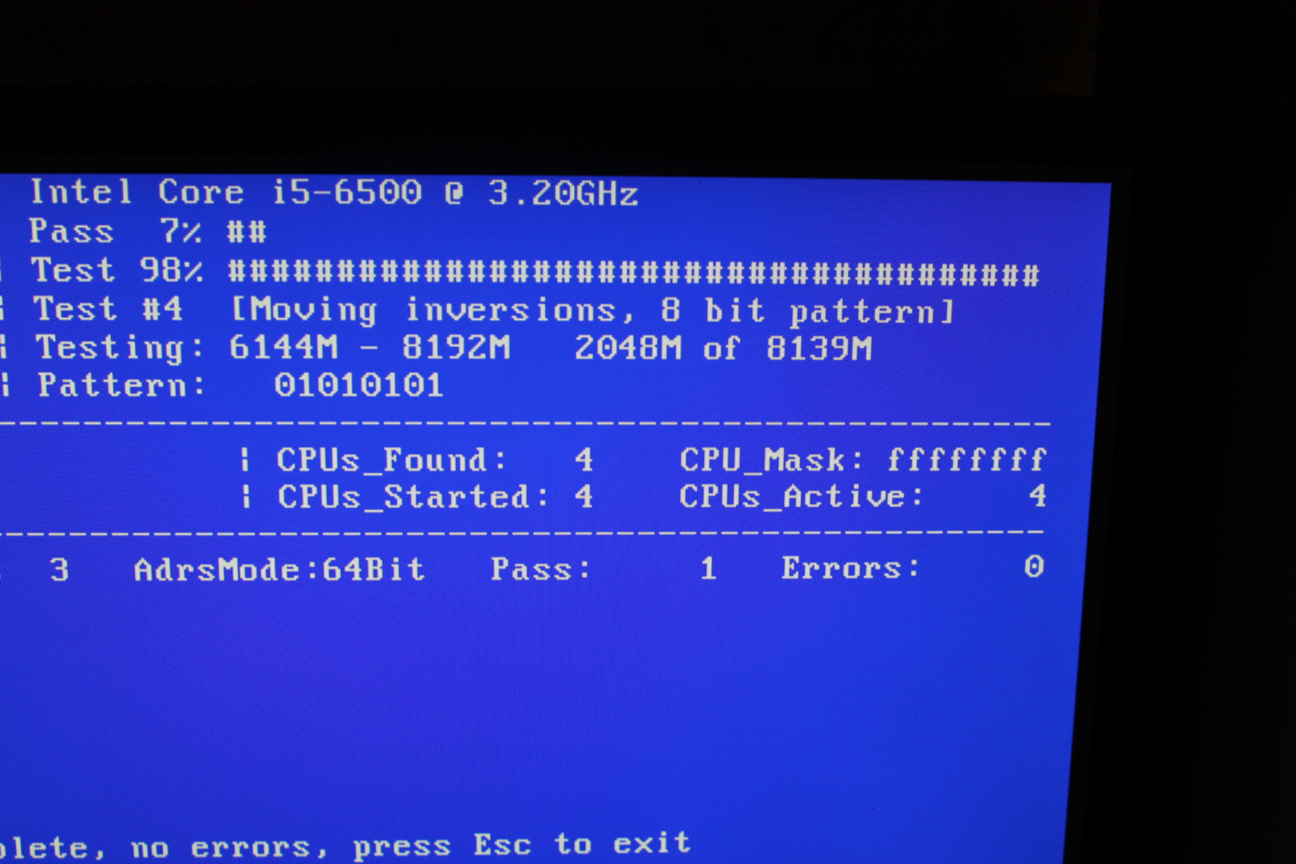

да загвоздка вся в том . что я не могу найти природу данной проблемы. на программном из windows 100% нет. память тесты проходит и работает в двух канальном режиме. планки из одного комплекта . в списке kingston моя память совместима с данной материнской платой. по спискам MSI ее нет в их списках совместимости. работает в дух канальном режиме. вчера всю ночь просидел и в игре часов пять работает. но вот две причины ладно сон я бы отключил и все. но вот то что пк может день ,а иногда больше включается и выключается нормально. затем выключу пк. не пойму раз и при запуске windows выключается. нажимаю включается с второго раза. но уже без быстрой загрузки. можно отключить быструю загрузку . тогда будет включатся с первого раза. но тогда иногда из режим сна выходит. можно отключить спящий режим и выключить быструю загрузку. но я не для того платил деньги . чтоб не пользоваться тем за что заплатил. странно то что с одной планкой проблемы нет. я уже не знаю что и как проверять? все проверил.осталось только побывать планки из списка MSI. но денег пока нет. если дело в материнской то это 21 день. без пк и кучу гемора. хотя мать то все определяет . процессор температура в норме. в нагрузке 3.29- 3.26 мгц 100% загрузки по ядрам. но я читал 3.3 мгц буст по 4 ядрам . не знаю где искать уже.
Добавлено спустя 1 час 5 минут 37 секунд:

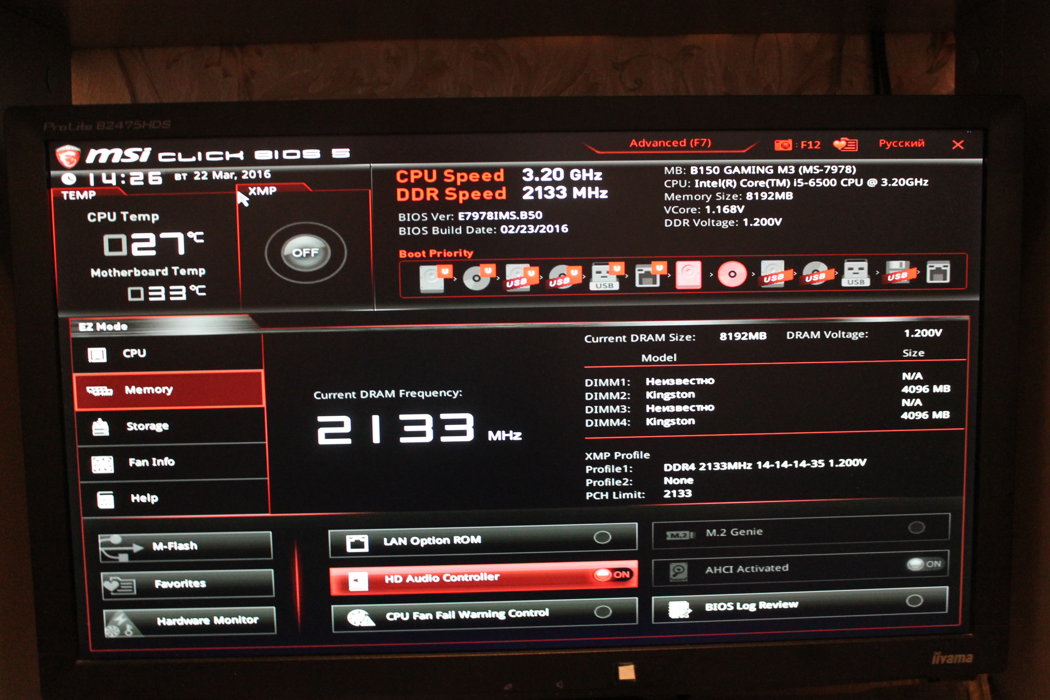

http://prntscr.com/aj1dpp вот посмотрите двух канальный режим активен. ну тесты памяти в 10 проходов прогнал . нет ошибок . жесткие диски нет ошибок. температуры все в норме. пк в работе 5 часов в игре. 2 суток гоняли без передышки в нагрузке. не чего не дало. видеокарту отдельно еще два дня до этого проверяли. по питанию блока все выдает как положено . но вот тупик. с одной планкой и из сна выходит и включается нормально. осталось проверить только одно взять память из списка совместимости MSI чтоб запись в биос о ней была. если верить их тех поддержки. блин не на одном форуме не нашел ответа . где только не спрашивал. если получится проверю память из списка MSI. но хотел найти того кто сталкивался с этой проблемой и уже ее решил.

Я просто хочу понять . чип SPD , в котором производителем записывается информация о рабочих частотах и соответствующих задержках чипов памяти, необходимые для обеспечения нормальной работы модуля. Информация из SPD считывается BIOS на этапе само тестирования компьютера еще до загрузки операционной системы. какое отношение это имеет к совместимости памяти с материнской платой? я нашел эти записи в биос и там прописана полностью идентичная информация ,на обе мои планки. причем тут тестирование памяти на работу с данной материнской платой если кинстоун проводила это тестирование самостоятельно. имеет списки совместимой памяти. тут и планки комплект с идентичным SPD? кингстоун сказали что в MSI мне сказали чушь.в MSI же дали именно объяснение . мол нет в списке совместимости моей памяти. глупость какая то выходит . вот почему я дублирую наверное. потому как нет пояснений по сути. Хочу понять ,а информации нет. я знаю что многие пишут память вещь капризная. советуют брать комплект как раз чтоб подобного не возникало. поэтому и спросил не заявят ли что нужно брать комплект 16гб ибо он в списке совместимости ,а комплект на 8гб из тех же модулей не совместим? просто боюсь,сдам к примеру мать на 21 день. они там какие нибудь другие модули поставят и вернут скажут работает. ищите причину,а я все уже проверил.

исправную память менять некто не будет . если прошло 14 дней. куплено в разных магазинах. мать и ОЗУ. магазин не будет брать в расчет мои проблемы. он протестирует память на исправную работу. на ошибки тестом. который и так эта память проходит. магазин мать примет . напишут о проблеме и отправят мать на 21 день. нету них на месте проверить чем. вся тупость в том что брал планки идентичные но по одной к примеру и все работало. тут же кингстоун утверждают, что память не из одного комплекта может вызывать подобные проблемы. сейчас же многие берут планку одну на 8гб . после докупают еще одну поздней и что у всех проблемы? меня уже запутали . мол берите из списка MSI )) но мне к примеру не нужен комплект 16гб четыре планки по 4гб который есть в списке. есть комплект с точно такой же памятью но там 8 гб по две 4гб планки. модель и объем идентичны. возникает глупый вопрос не скажут ли что это память не из списка совместимости? вот блин берут и уклоняются от ответа все.куда уж конкретней вопрос?
если следовать логике MSI то не важно что модель и объему совпадают раз это не комплект из 4 планок по 4гб то и в списке его нет? что выходит две планки не будут работать из этого комплекта? обязательно ставить все? не кажется это глупым вопросом? я уж им детально об этом спросил. там же реально издеваются. вам уже ответили берите память из списка совместимости. пояснять не чего не хотят. Я же по деньгам из их списка комплекты не тяну. мне нужен комплект 8гб две планки по 4гб . не хочу чтоб они забрали мать на 21 день и там воткнули и у них заработало. вот и подбираю память из Юлмарт Москва . чтоб взять на 7 дней и вернуть ее . там можно вернуть если товарный вид в норме. вот и пытаюсь . чтоб без сюрпризов.
