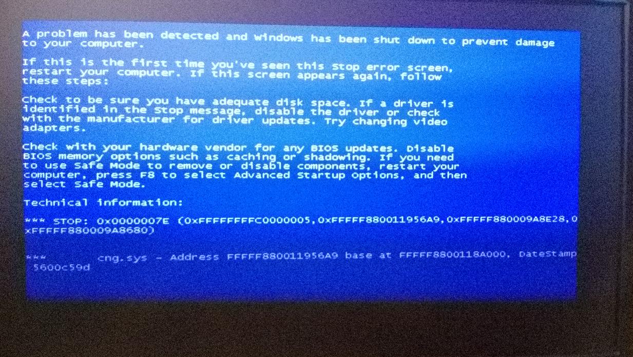

Купил недавно новый процик, установил, поразгонял немножко и потом не смог переустановить драйвер на видео
Виндовс тоже не смог сразу переустановить, потом поставил со старым процем и новой сборкой. Она поработала день, но когда я снова включил комп показало бсод
bsod_1.jpg [ 203.92 КБ | Просмотров: 1588 ]
Не смог даже в безопасном режиме загрузить. Опять переустановил, поставил драйвер на видео, перезагрузил и снова бсод
Опять переустановил сейчас сижу без драйвера
Комп следующий: Асус з68м-про, проц ай-3, вин7, карта ГТХ570, драйвер был последний

А что бсод говорит?

smiley92 писал(а):
А что бсод говорит?
Что биос обновить надо.

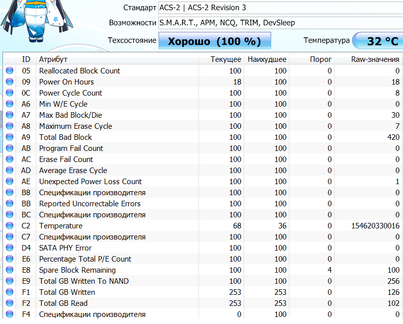

Ну может она просто на старом железе криво встала. А такие проблемы как у меня характерны для глючащих ссд? То драйвер не устанавливается, то виндовс, то бсод вылазиет. Смарт в порядке. Можно ли каким то тестом убедиться что виноват диск?
Регистрация: 05.06.2016
Меняйте SSD - проблемная серия. . .

С новым ссд глюки продолжаются :weep:
С логом чекдиска все норм??

Регистрация: 12.12.2013
Prod
7 home
Добавлено спустя 33 минуты 30 секунд:
Смарт
smart.png [ 97.22 КБ | Просмотров: 1092 ]
asssd тест не может скорость доступа определить, вылазит ошибка
