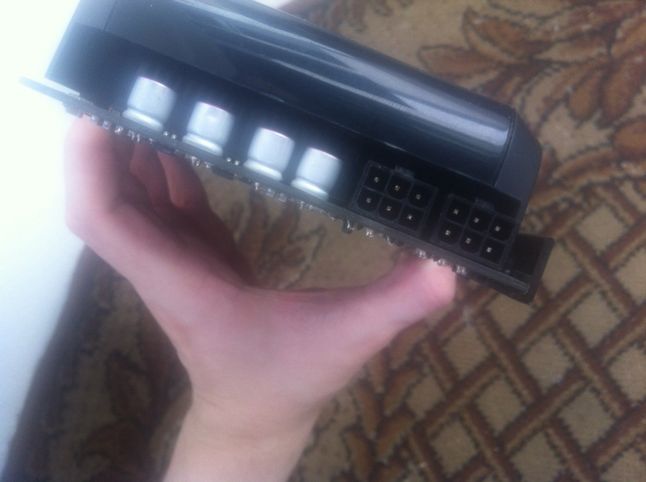

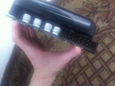

Два доп. питания по 6 пин имеются, я тоже подумал сначало что это что-то вроде 560 TI

Да, после 2*6пин это 100% 560ти, полностью согласен. Но блин, нафига они такой биос в неё прошили. :bandhead: Будто 560ти худе 750ти.

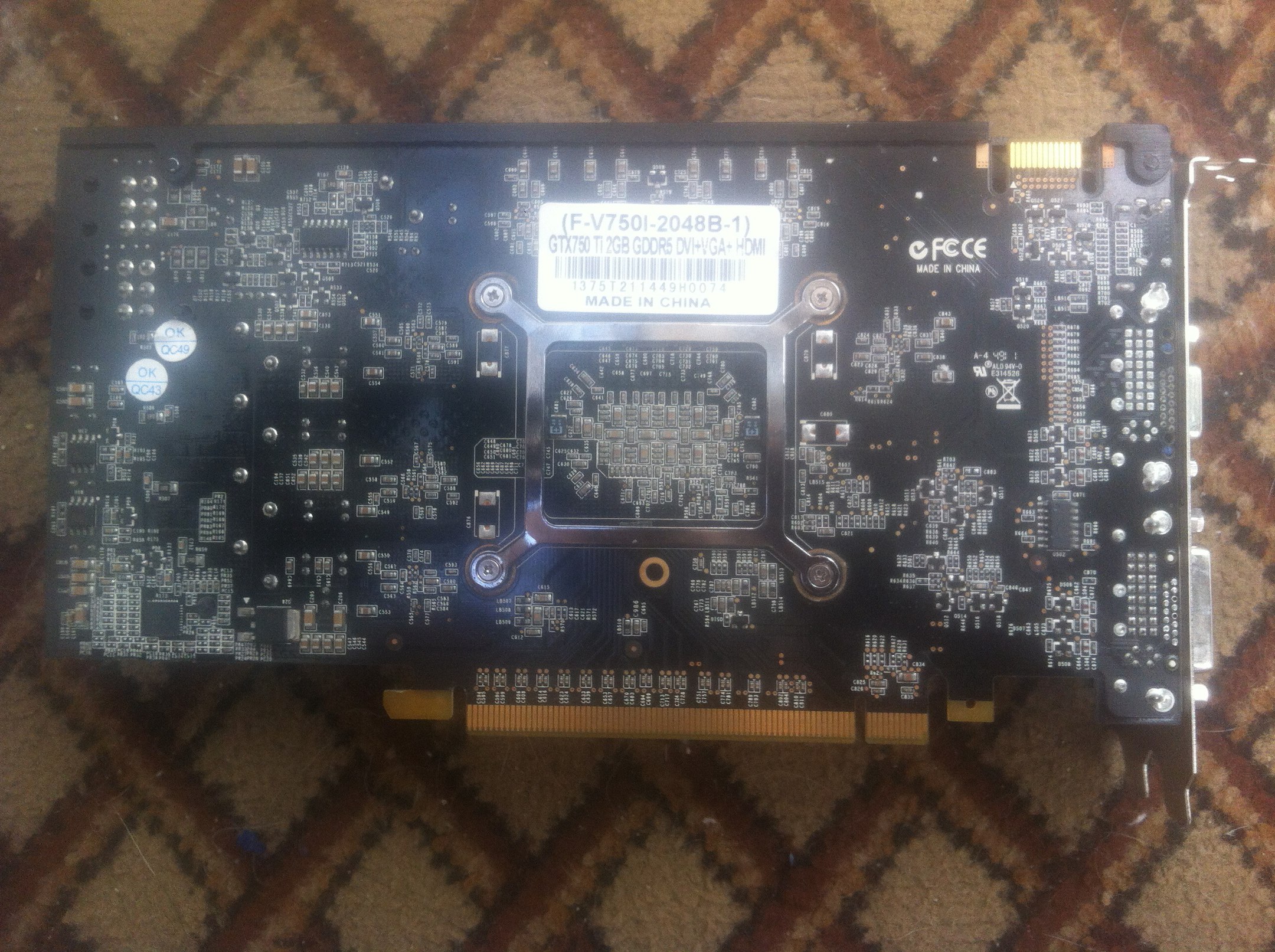

Да, фотку давайте в высоком разрешении с обеих сторон.

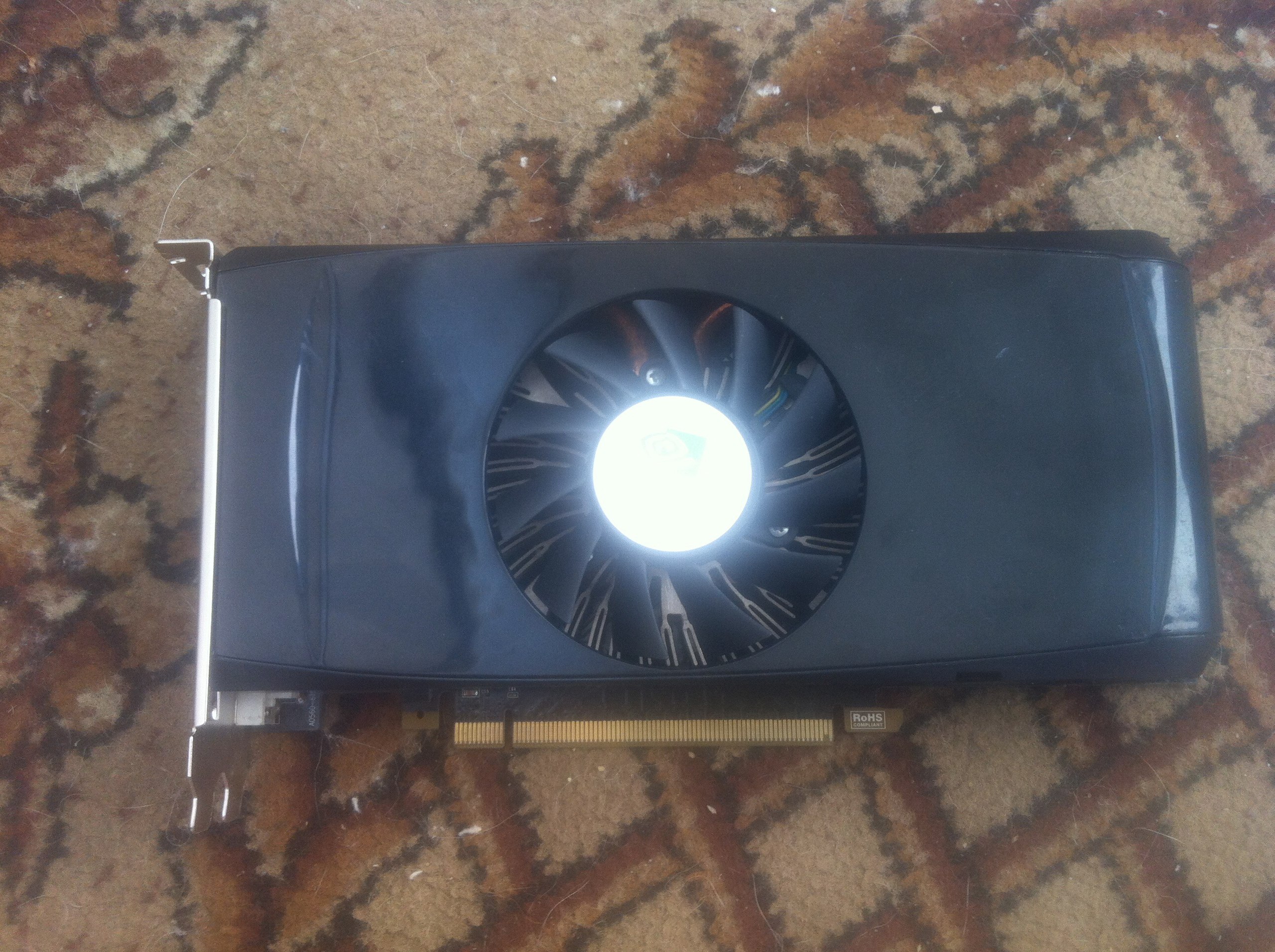

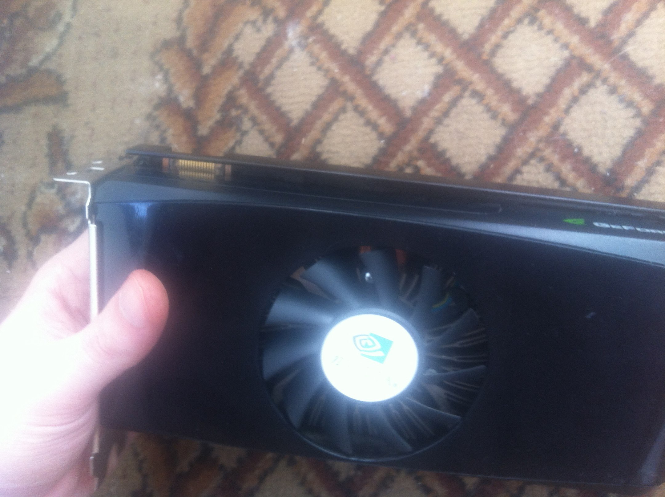

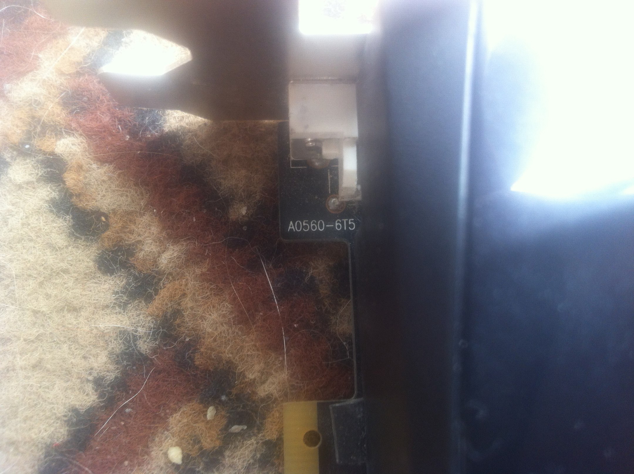

Фото
Комментарий к файлу: Казалось бы)
uHf2u8_Z5e0.jpg [ 587.4 КБ | Просмотров: 4656 ]
TxmI0fZtT1w.jpg [ 593.63 КБ | Просмотров: 4656 ]
nOTn3LJGYek.jpg [ 532.41 КБ | Просмотров: 4656 ]
3a7vtLhKW5k.jpg [ 926.67 КБ | Просмотров: 4656 ]
1K_m_3kqr2g.jpg [ 818.55 КБ | Просмотров: 4656 ]

это вообще адвенчура какая-то, уже кучу вендоров пересмотрел и ихних поделок (включая Sparkle, KFA2 и EVGA), плата точно не референсная, но не могу найти аналогов... без точного совпадения модели можно получить не рабочую карту, а дулю с маком

Мне почему то больше всего кажется что это EVGA #77

hydraz0r обратите внимание на два чипа у торца, у EVGA референсная плата, там один чип, у 460й похоже, но чипов там нет, одни резюки. Я всё пересмотрел, всё не то :bandhead: тем более версия биоса однозначно 560ti, определяется 384 ядра, вариантов особо нет, должна быть именно 560ti :?:

На теплораспределительной крышке ГП будет маркировка может какая. Снимайте охлад, чистите от термопасты и фоткайте.
