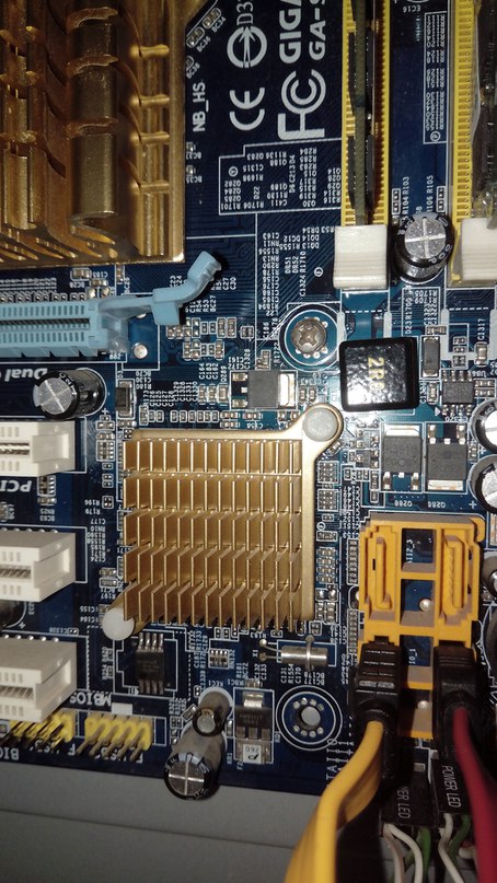

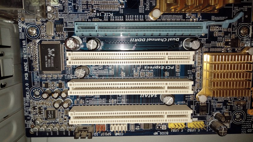

17893 вот эти 2 штучки - единственное что вызывает подозрение или это их нормальное состояние?
txzEQQzAbrM.jpg [ 124.65 КБ | Просмотров: 1790 ]
MwoykyosjYs.jpg [ 148.62 КБ | Просмотров: 1790 ]

каких еще соображений и советов хотите,на матери не работает PCI-E,мать под замену
что бы точно в этом убедиться пойти с компом к тому-же приятелю и попробовать запустить последовательно с его бп и видеокартой,все сразу будет видно
